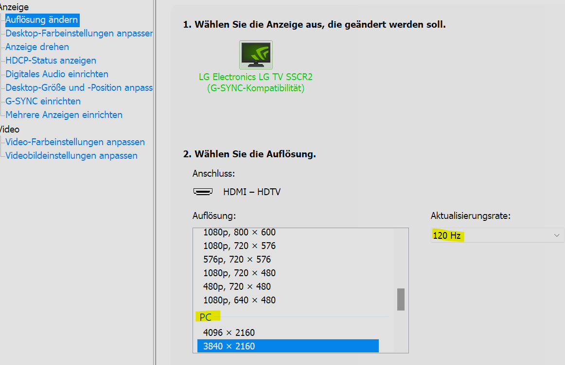

Du kannst nur für die PC Auflösungen mehr als 60 Hz einstellen. Schau ggf. mal hier

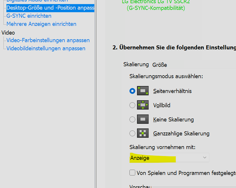

Falls du es für die PC Auflösungen nicht einstellen kannst (siehe Screenshot) stell mal testweise die Skalierung auf Anzeige, falls sie auf GPU steht.

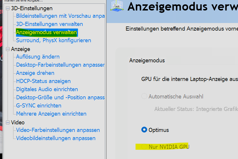

Ich kann leider in den Nvidia-Systemeinstellungen fast gar nichts einstellen. Auch nicht die Auflösung.
Das liegt wohl daran das deine iGPU derzeit aktiv ist. Ist das Display derzeit an der Intel iGPU (siehe PhysX Reiter)?
Hast du einen MUX Switch und kannst auf die Nvidia Karte umschalten?

Das liegt daran das deine iGPU derzeit aktiv ist. Ist das Display derzeit an der Intel iGPU (siehe PhysX Reiter)?
Bei mir gibt es leider nur folgende Einstellungsmöglichkeiten:

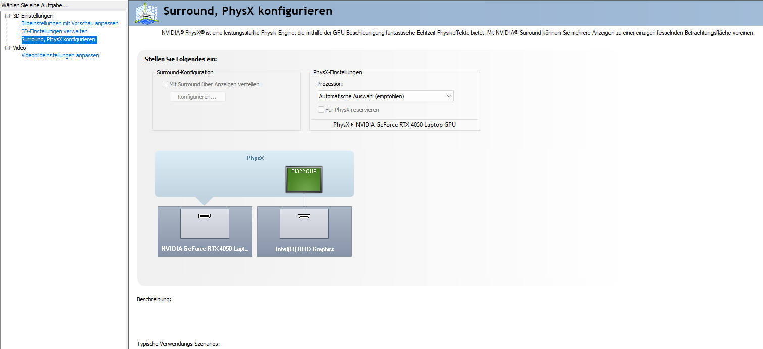

Ok, Advanced Optimus hast du schon mal nicht. Poste mal nen Screenshot von "Surround, PhysX konfigurieren", wenn der Monitor dran ist.
Aktuell ist der HDMI Port mit der Intel iGPU verdrahtet, welche nur HDMI 1.4 kann und daher kein WQHD 120. Du müsstest mal im UEFI schauen (oder einer Gigabyte Software), ob du die GPU auf die Nvidia Karte umschalten kannst.

Wäre sogar besser, da Du nur Optimus hast und du mit direkter Displayverbindung in Spielen eine höhere Leistung erreichst, wenn kein MUX Switch vorhanden ist. Wie man in deinem Screenshot sehen kann, ist der Displayport auch direkt mit der Nvidia GPU verbunden.
