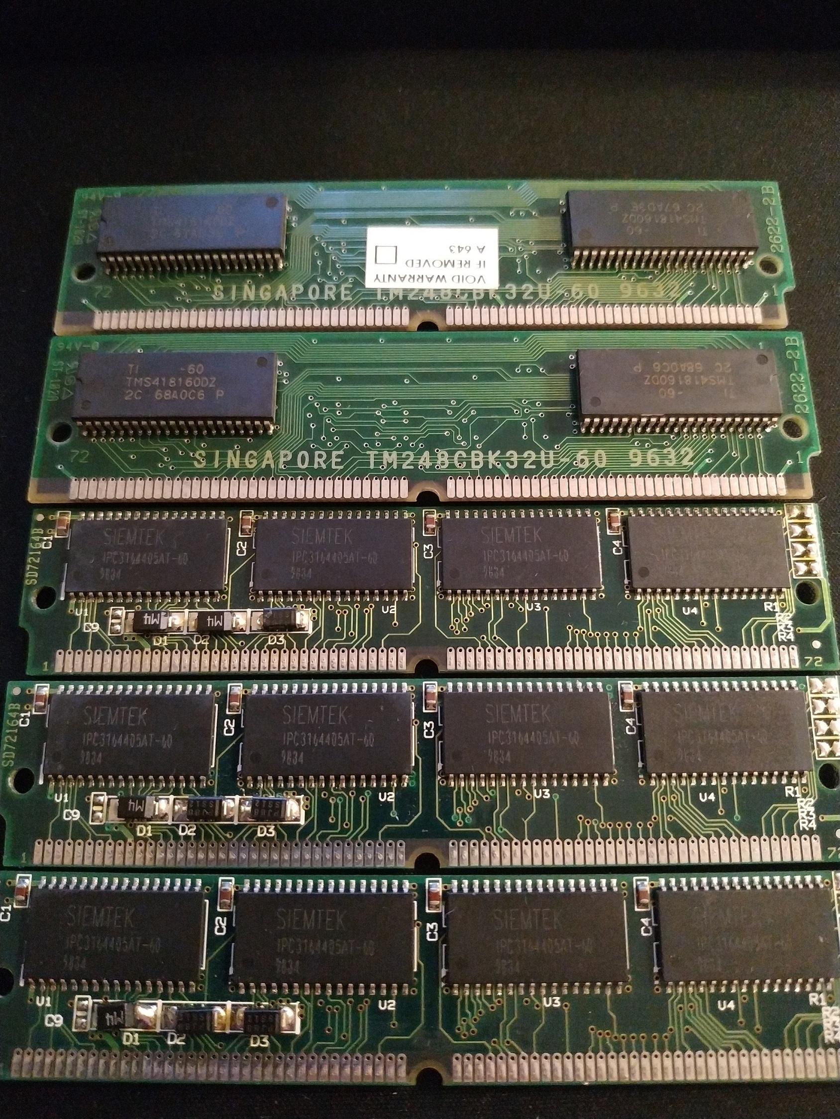

HIER hat jemand genau das gleiche Board und generell bist Du dort im Forum vermutlich noch besser aufgehoben :-) Es dürften sich hier sicherlich auch User finden, die noch PS/2 RAM liegen haben und diesen gegen die Versandkosten an dich schicken. Gg. auch mal in der Nostalgieecke im Forumdeluxx vorstellig werden und nachfragen.
Reaktionen: Sebastian_10203 und BigAL_AUT
Nachtrag!
Ich habe in den Untiefen meiner Hardwaresammlung noch 5 Riegel PS/2 RAM gefunden. Laut Datenblättern sind das auch EDO und keine FPM-Riegel. Wenn Interesse besteht, bitte bei mir melden :-)
Reaktionen: cbtestarossa, Sebastian_10203 und ITX-Fan

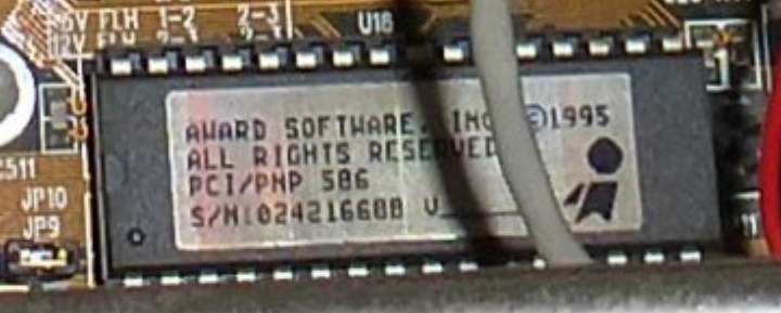

Das HDD-Led leuchtet nur aus drei Gründen dauerhaft beim Einschalten, CD Laufwerk meldet sich nicht korrekt, Festplatte meldet sich nicht korrekt, Festplattendaten im BIOS falsch hinterlegt (ja das musste man damals noch oft händisch machen, das HDD Autodetect gab es dann erst ab Pentium Generation, und manche späte 486er Boards). Ich gehe davon aus, dass die CMOS Batterie tot ist. Diese war bei den Boards oftmals noch als separate, mit Kabeln verbundene Batterie ausgeführt. Es gab aber auch Boards, die hatten Akkus eingelötet. Die Lösung mit der CR2032 gab es ebenfalls erst ab ungefähr Pentium.
Edit: Habe gesehen es ist ein Award 586 Bios. Daher denke ich, ist die CPU auch ein Pentium. Der Lüfter ist btw. zeimlich verdreckt, könnte man sauber machen.<
