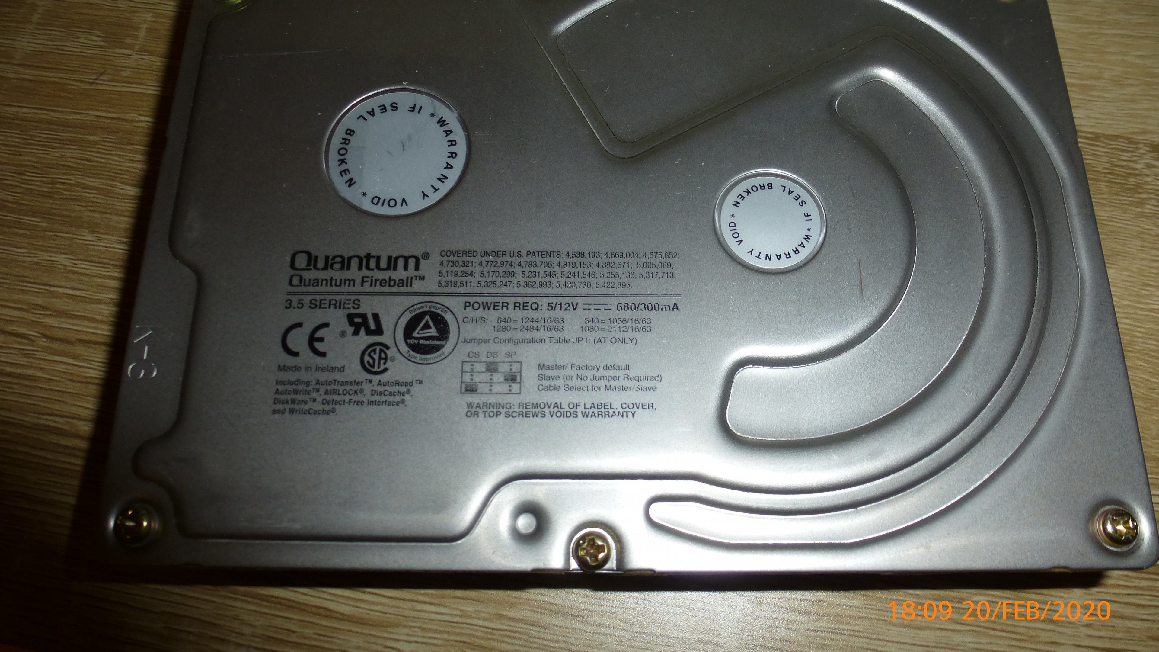

HDD 1GB

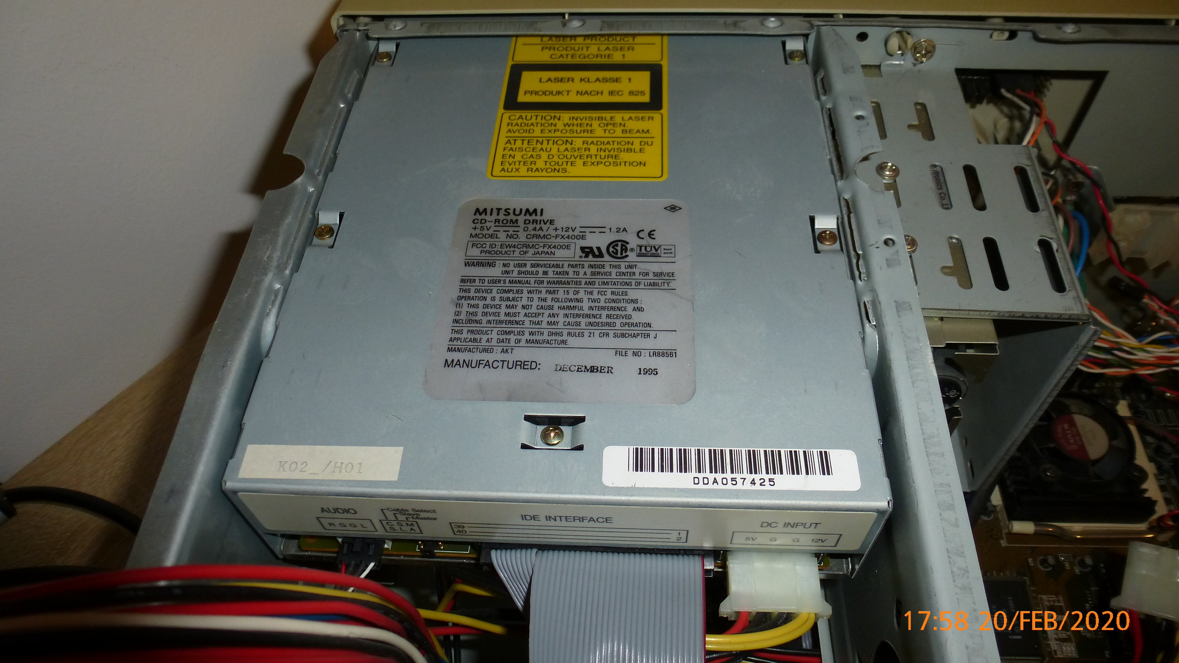

2 oder 4fach - Speed CD Laufwerk

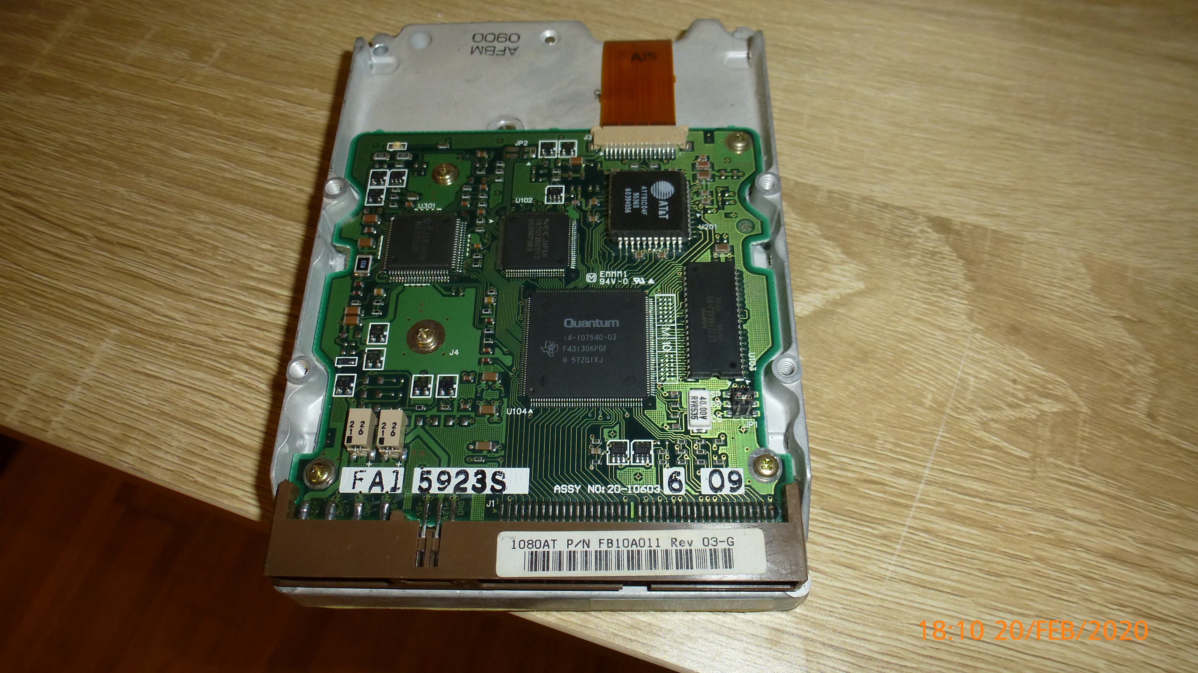

Und ja, es rührt sich was, jedoch dürfte die HDD defekt sein, weil die permanent rot leuchtet, also vorne am Gehäuse das Lamperl.

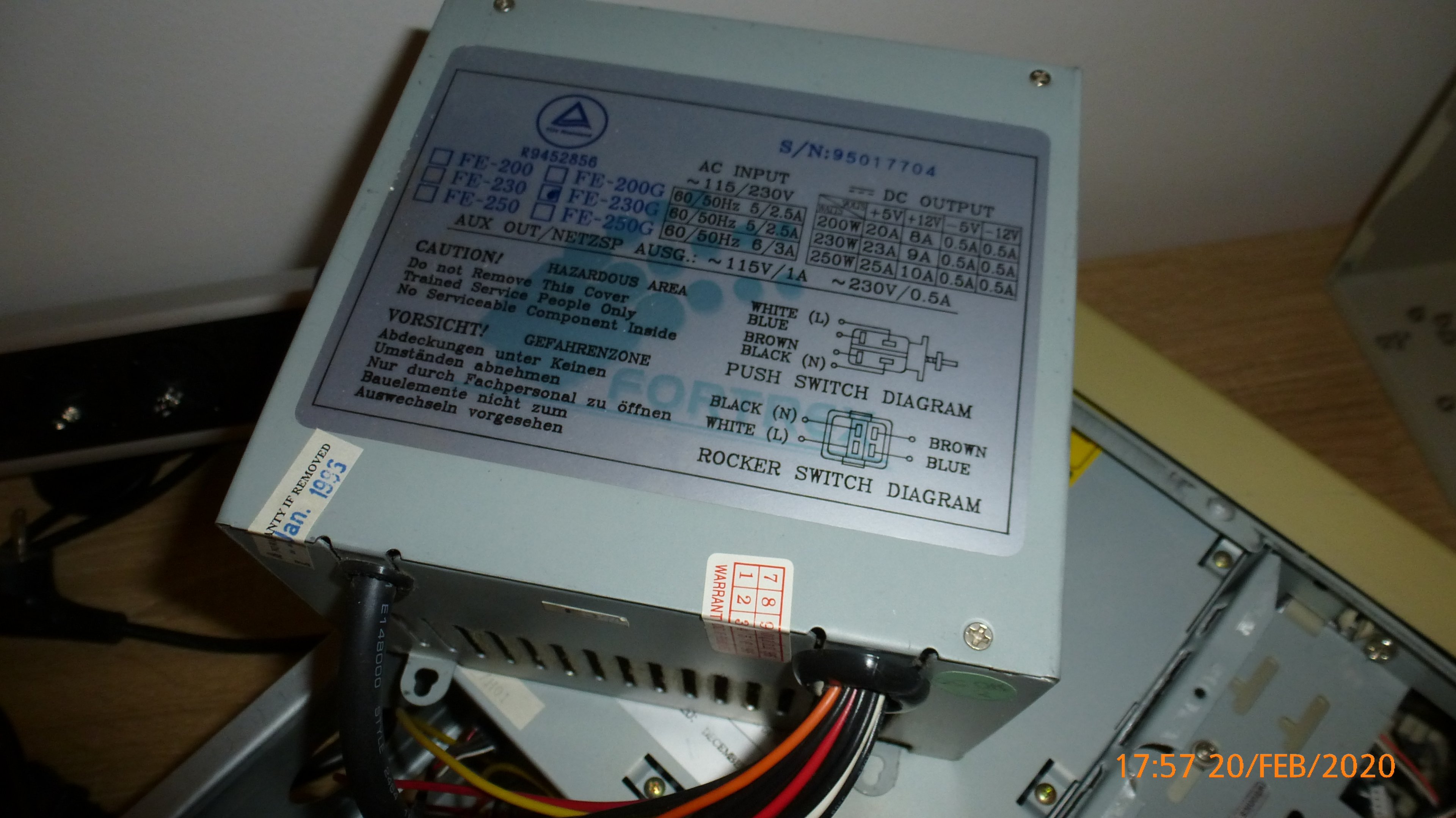

Kann auch das Netzteil sein, wer weis.

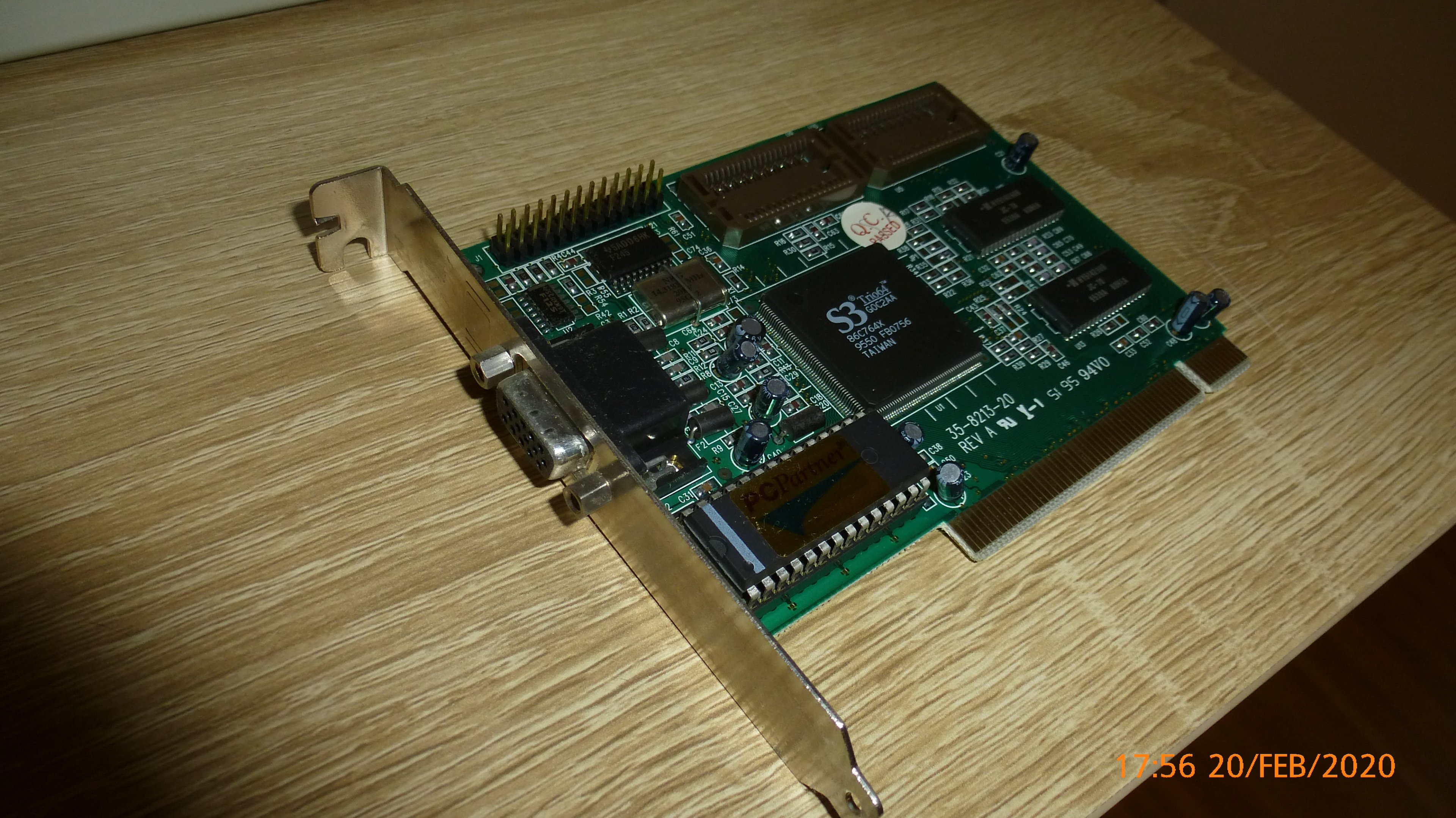

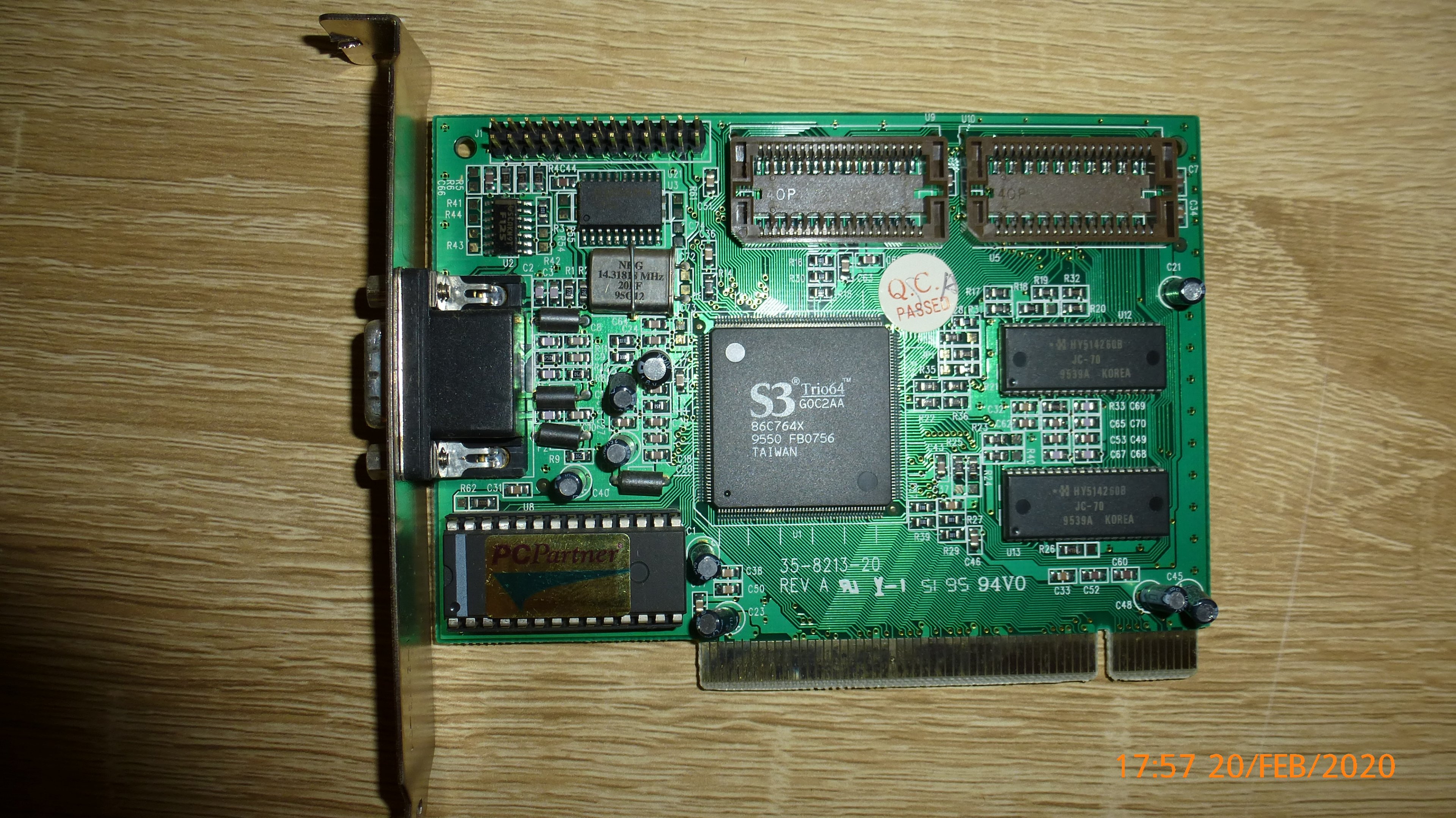

Somit weis ich auch nicht, ob die Grafikkarte funktioniert.

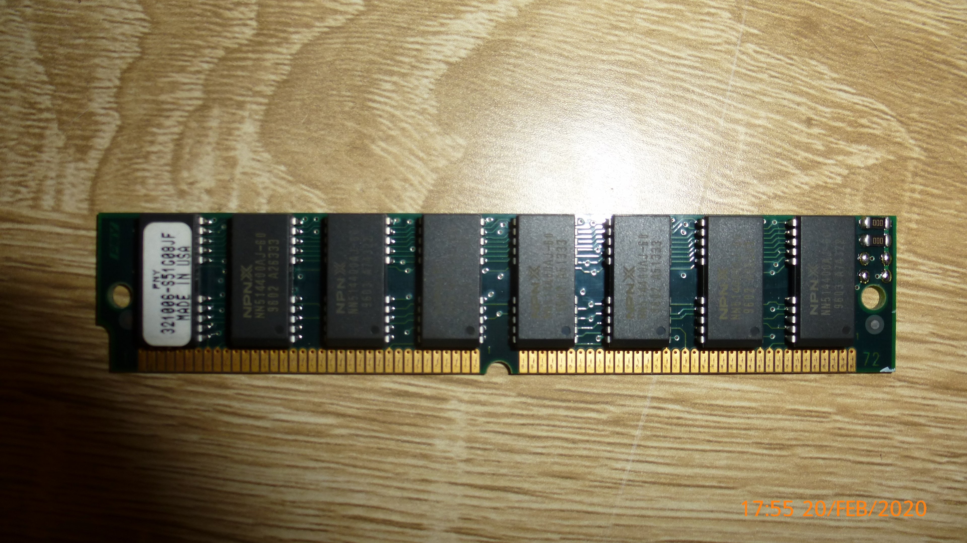

Welcher Ram-Typ ist das, und gibts sowas noch zu kaufen?

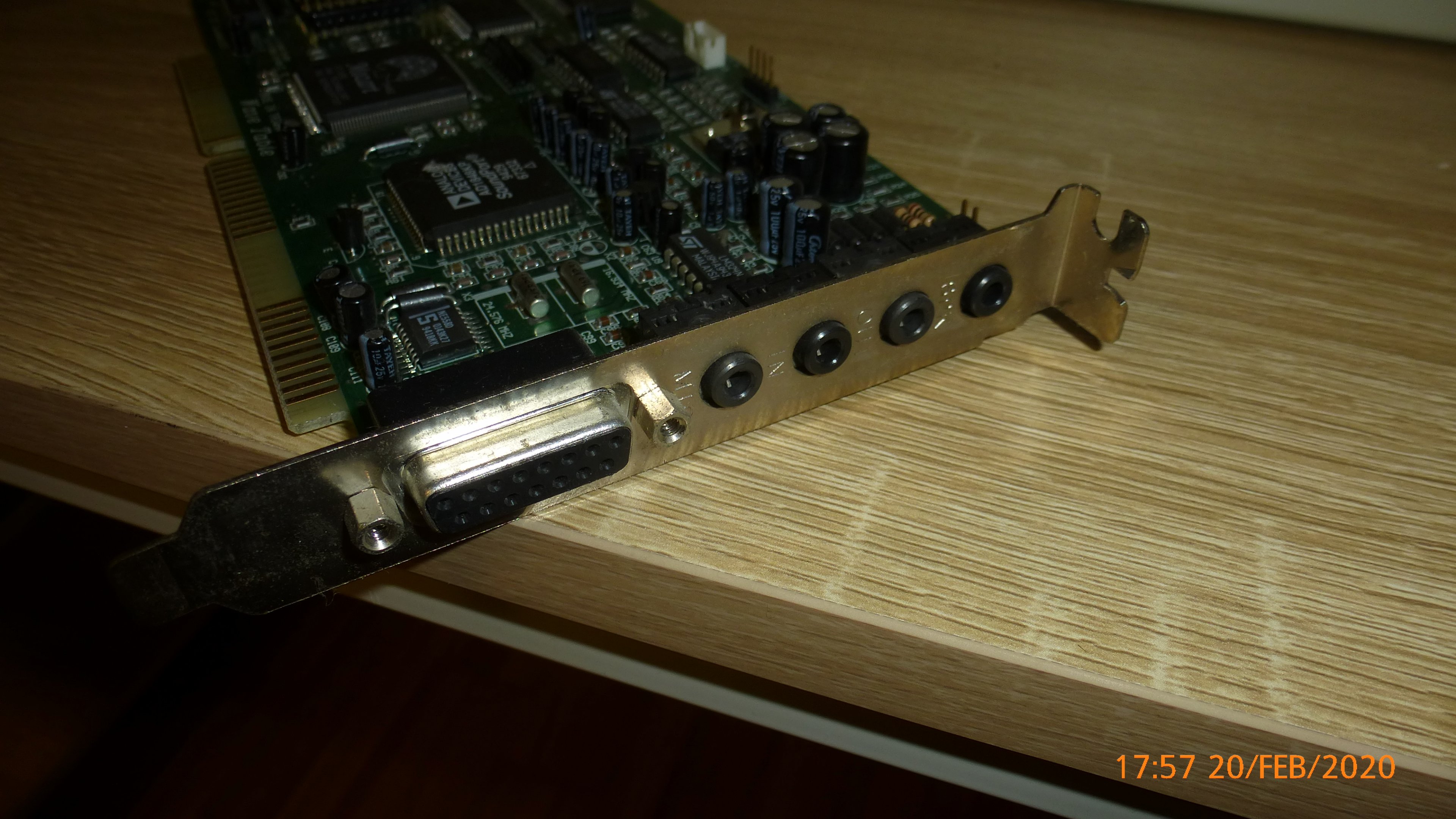

Was sind das für große schwarze Steckplätze? Da war zb. die Soundkarte drin.

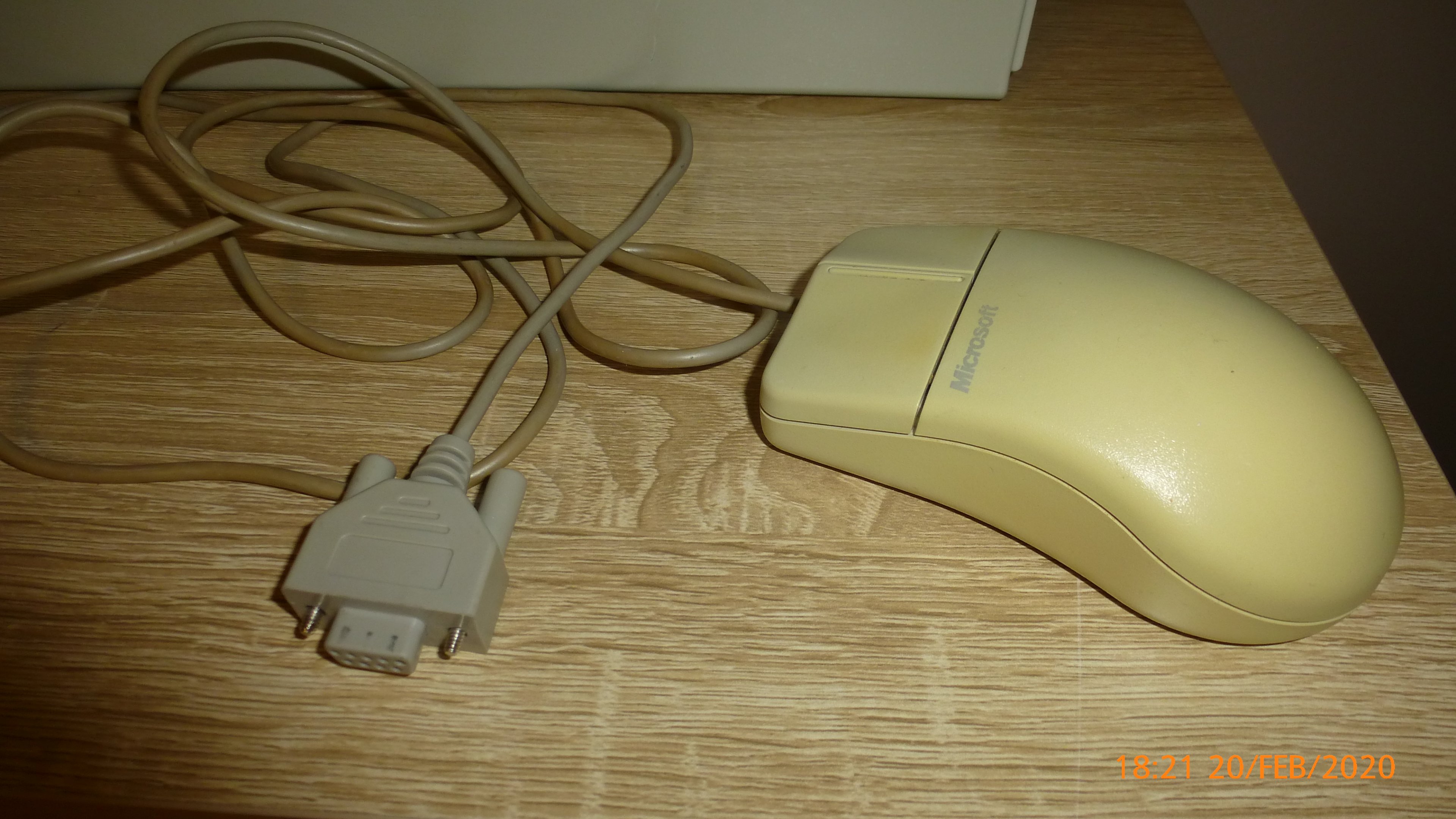

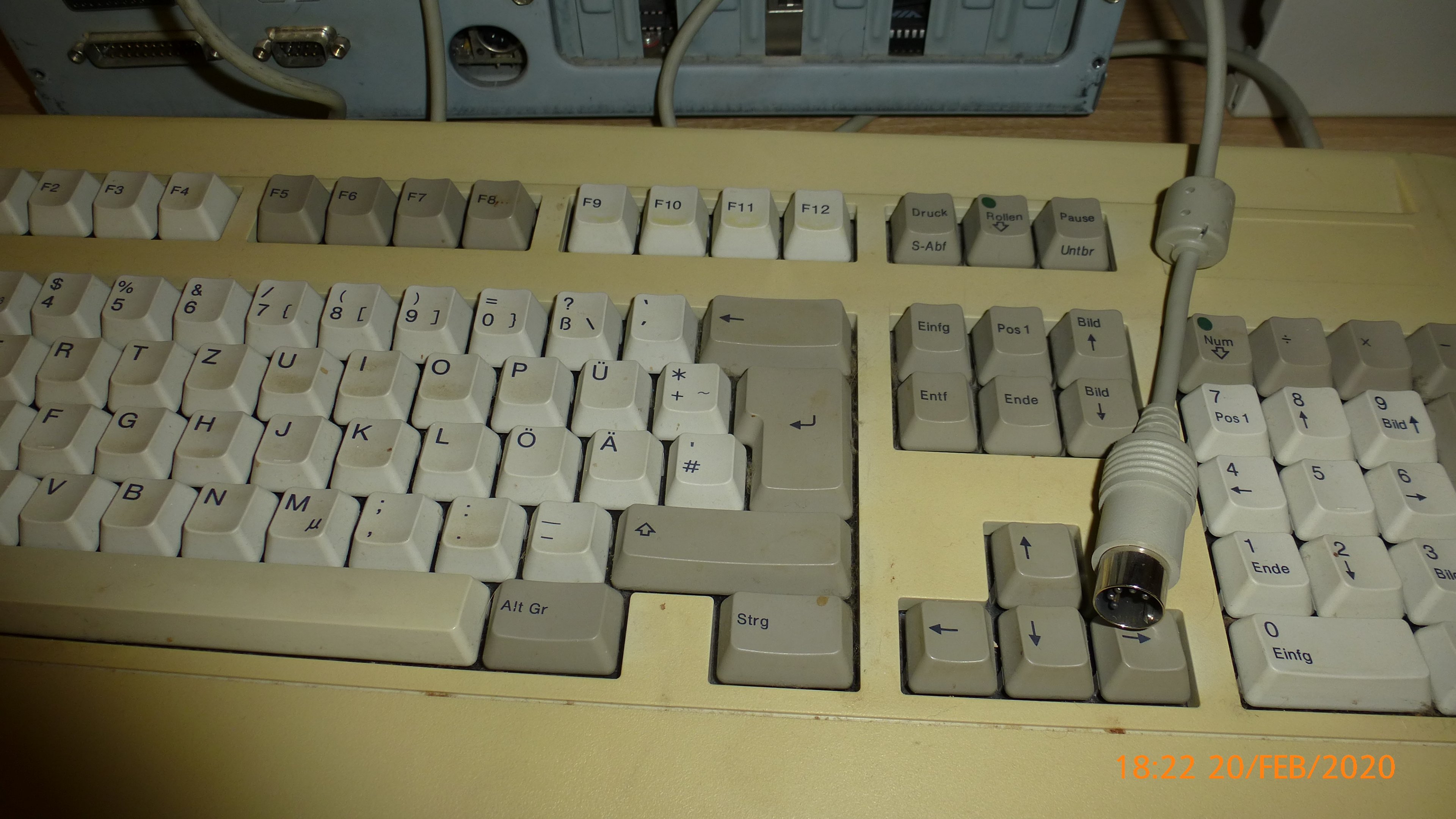

Brauche ich für Tastatur und Maus Treiber? Falls ja, wo bekomme ich diese her?

Neue HDD: https://www.amazon.de/gp/product/B000VRZ7PA/ref=ppx_yo_dt_b_asin_title_o01_s00?ie=UTF8&psc=1

Event. neue Grafikkarte falls möglich bzw. nötig, da weis ich aber nicht ob kompatibel und wo ich dann jene Treiber bekomme.

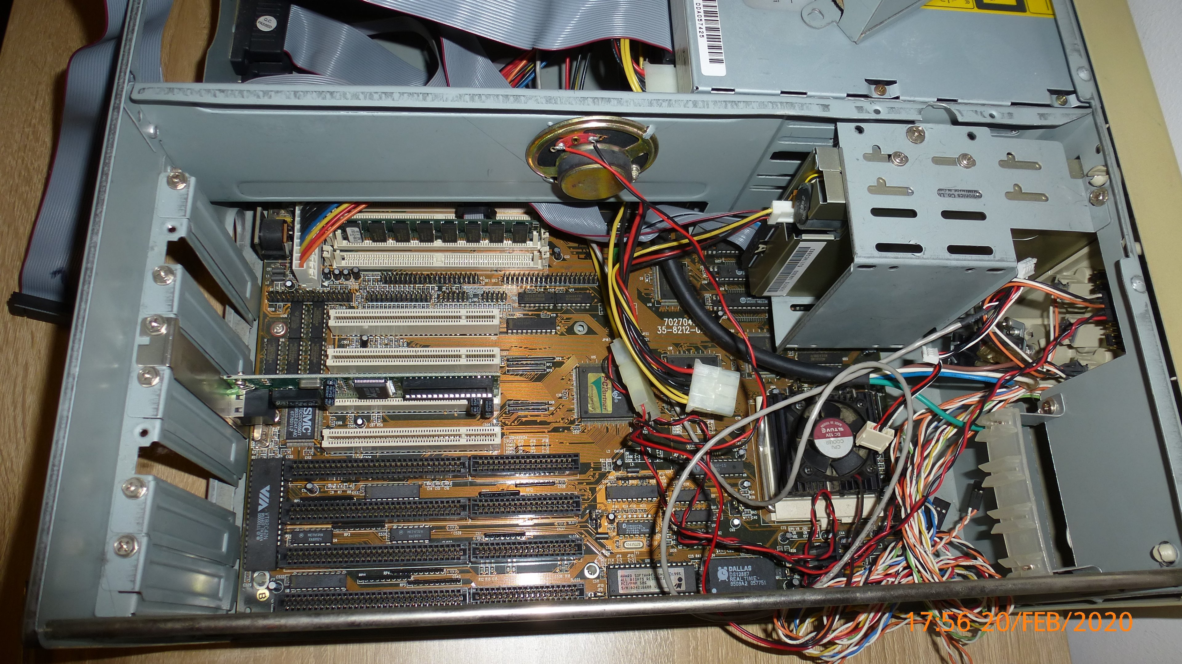

Hier die Bilder:

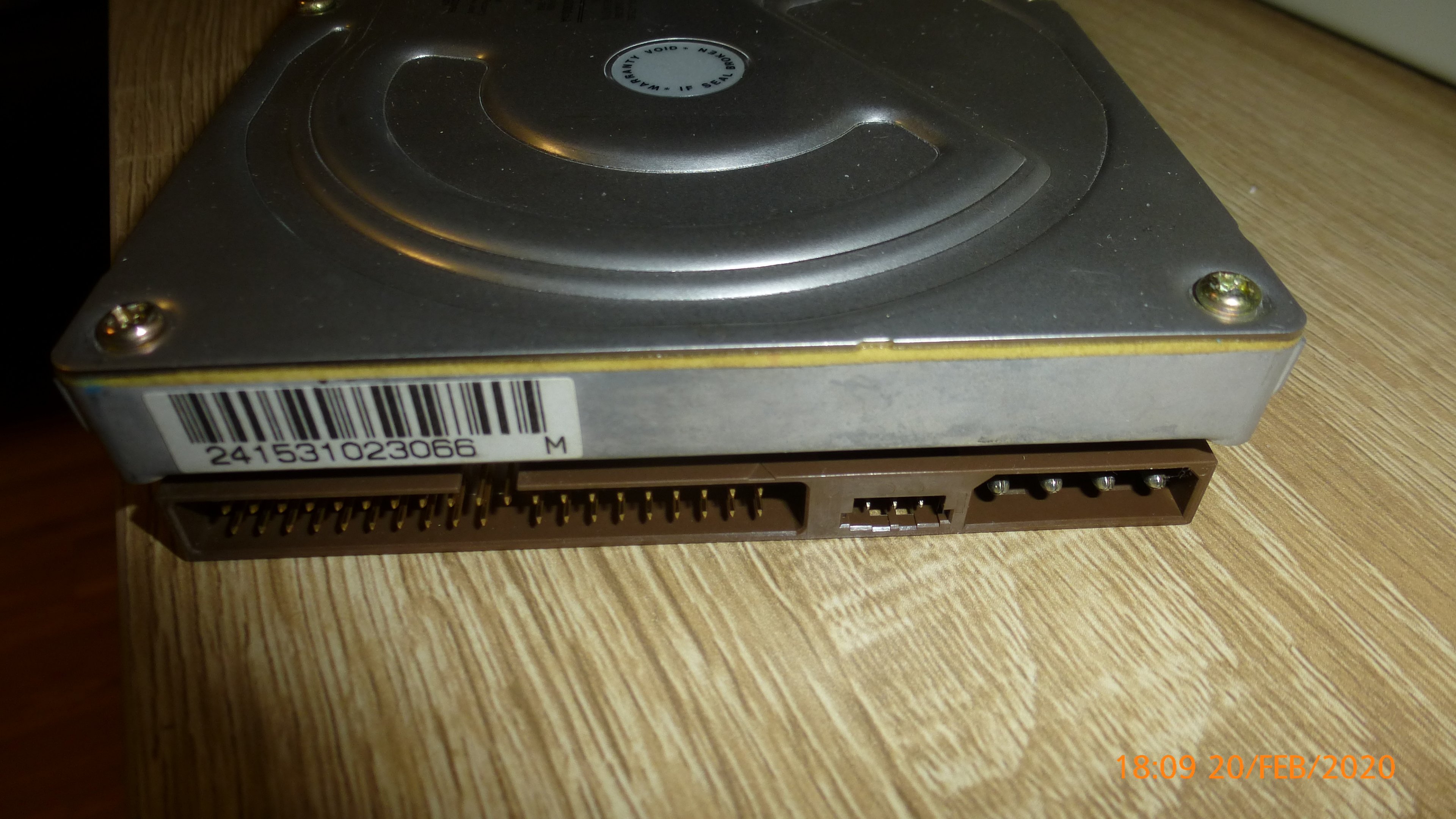

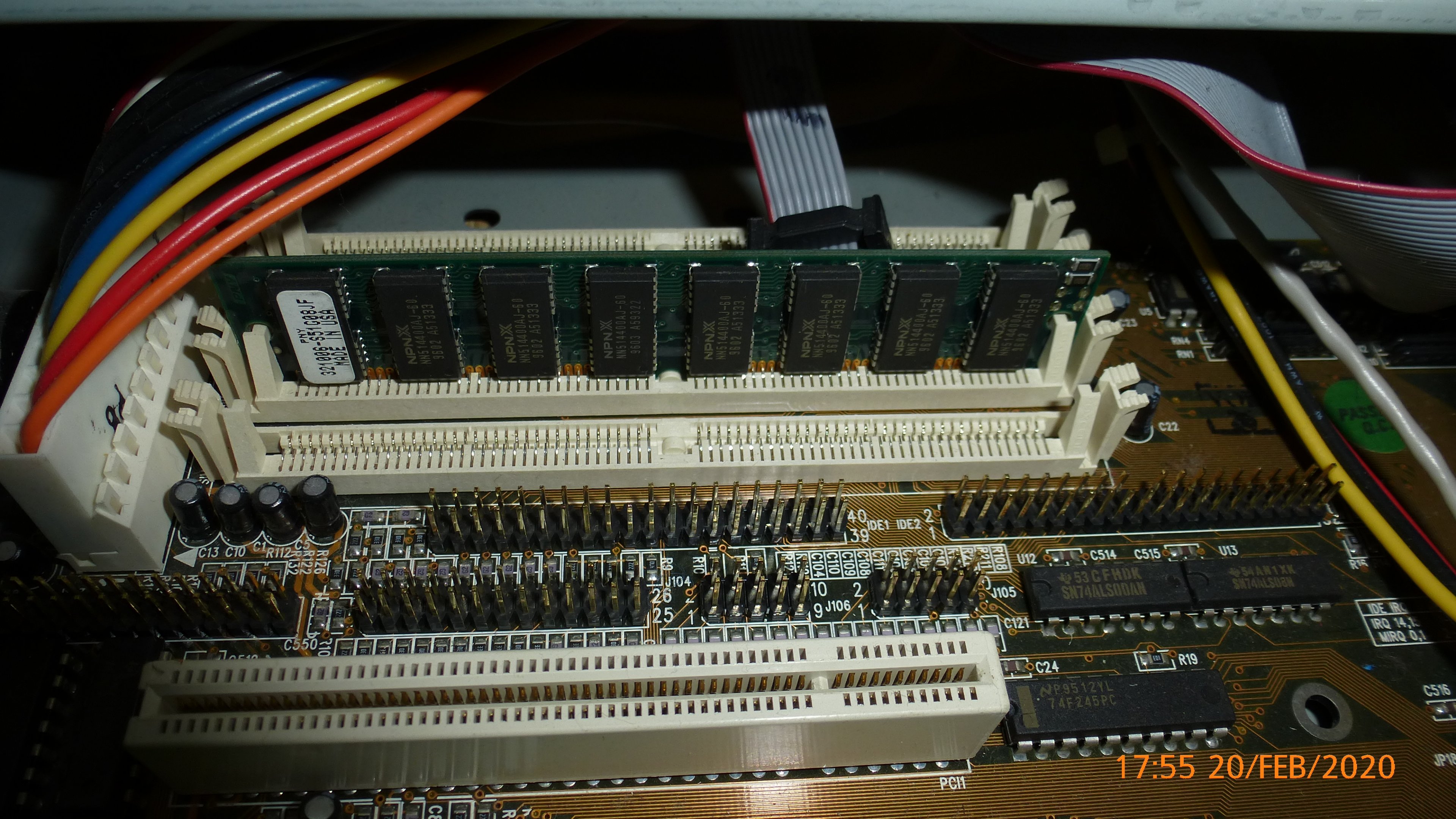

Bei der hdd musst du aufpassen ob der PC bzw. Dessen BIOS die Platte auch adressieren kann. Ich hab ebenfalls einen retro Rechner (Pentium mmx) und der konnte mit einer 60gb Maxtor Platte nicht umgehen. Die Platte hat aber einen jumper, mit der man sie auf 32gb limitierten kann, dann erkannte der PC sie.
RAM würde ich unbedingt mehr reintun. Achtung : das dürften simms sein, die muss man immer paarweise bestücken, sonst startet die Kiste ebenfalls nicht.
Ja, meine Maxtor hat einen jumper der die Platte auf 32gb begrenzt, obwohl sie mehr hat, wenn man ihn setzt.

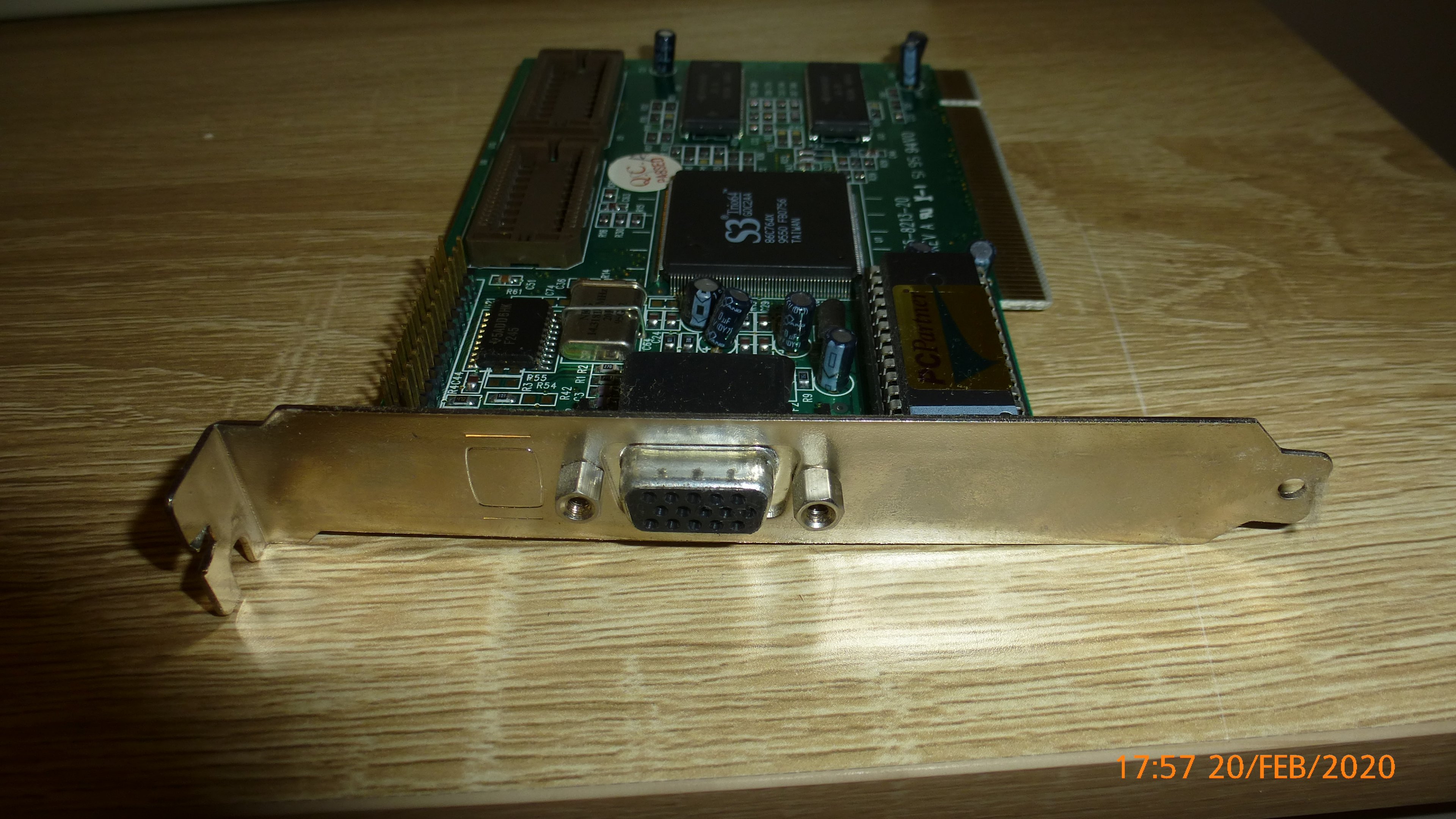

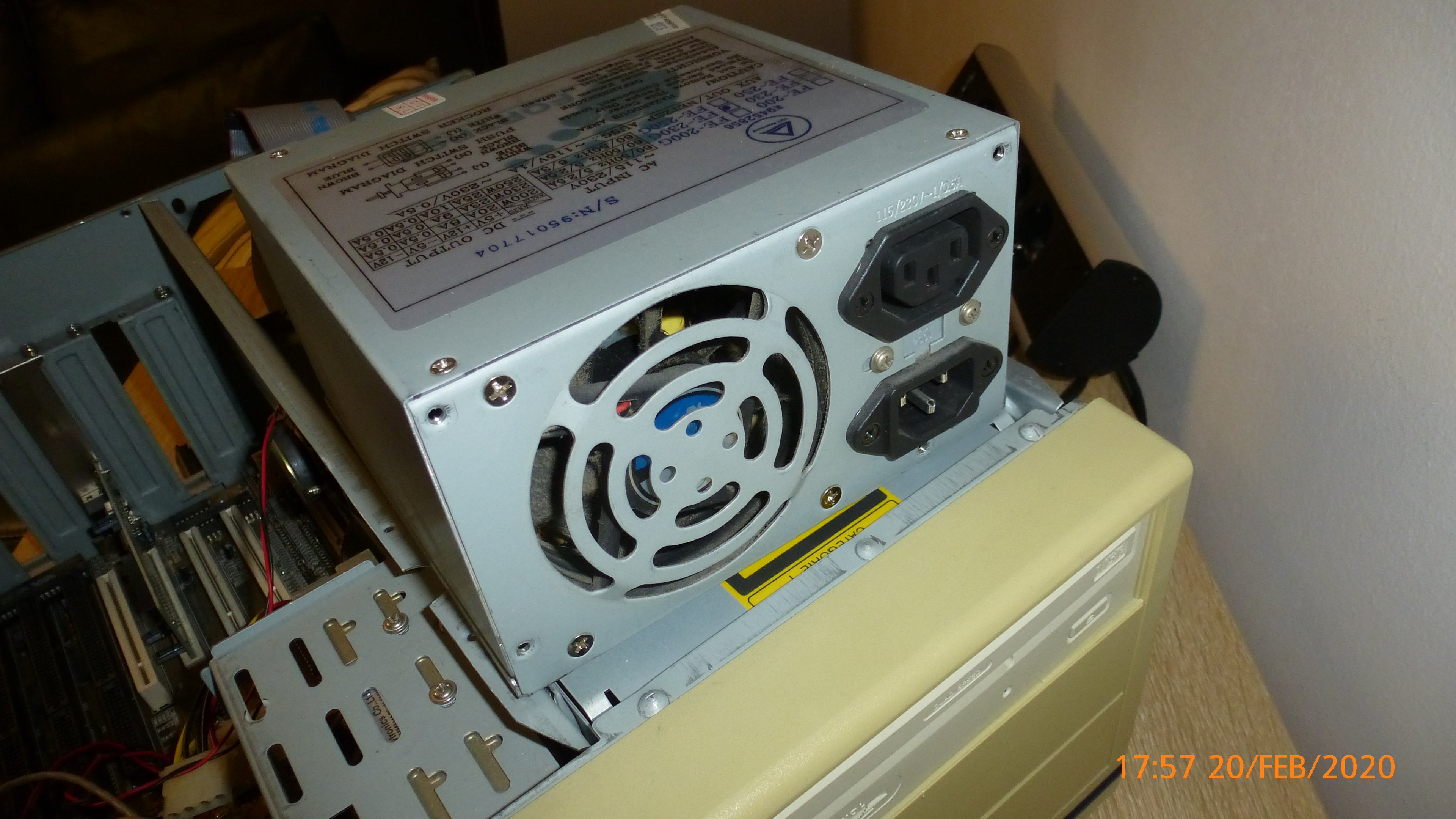

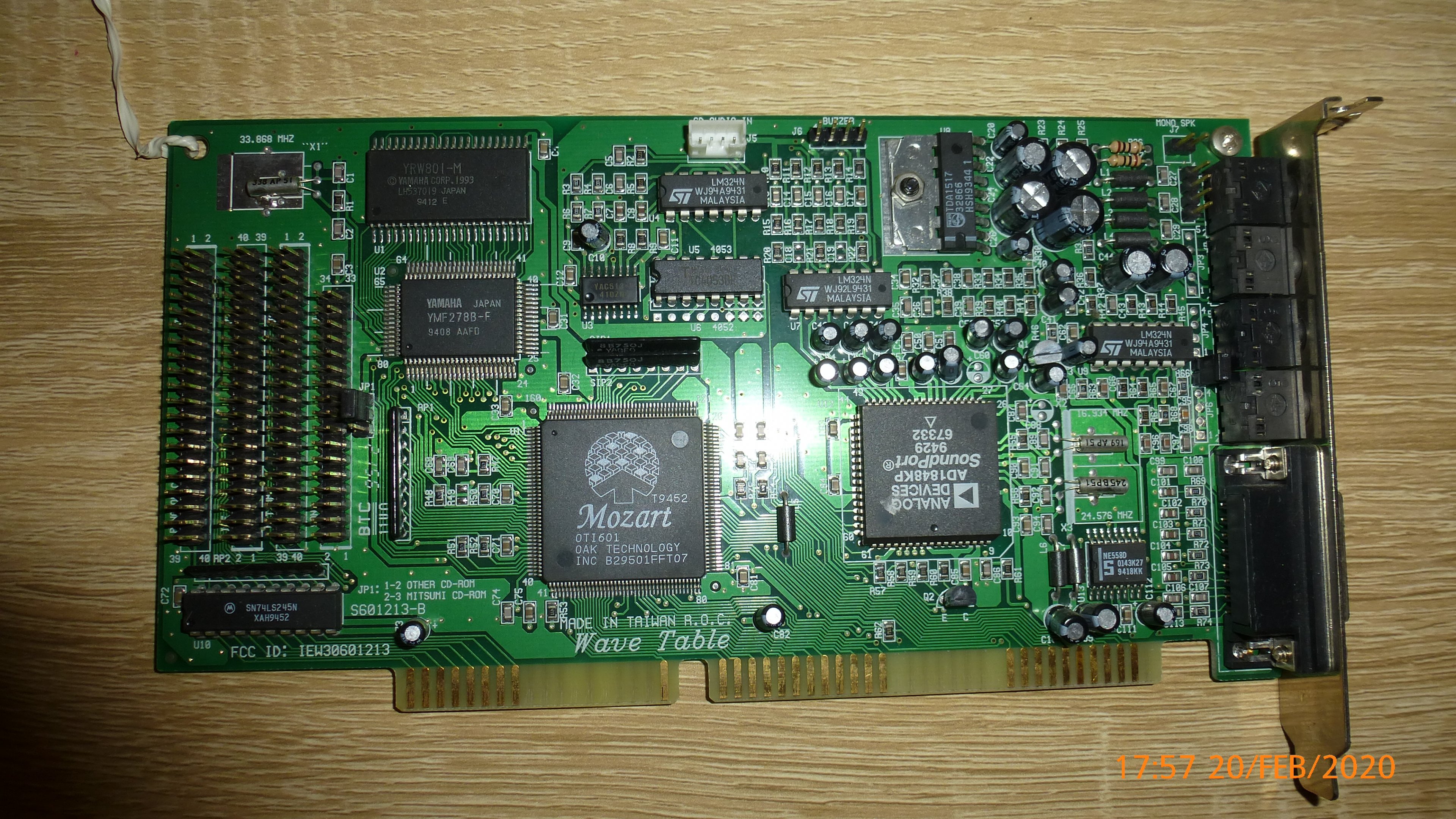

Die Platte solltest du nicht kaufen, sondern eine aus der damaligen Zeit nehmen. Es gab da sehr viele Adresslimits von 7.xGB oder gar weniger vonseiten des BIOS. Das ist ein altes Baby-AT System (sieht man am Netzteil), d.h. die Gehäuse hatten noch richtige Schalter, die das Mainboard vom Netzteil getrennt haben. Die Soundkarte dürfte ISA sein, die Grafikkarte schon PCI und der RAM FPM- oder EDO-RAM.
Wenn du die Kiste wieder lauffähig bekommen willst, muss du systematisch vorgehen. Nur weil die HDD-LED leuchtet, muss die Platte nicht defekt sein. Es ist auch möglich, dass sich das CD-ROM nicht meldet oder ein Stecker locker ist. Erstmal müsste man versuchen ein Bild zu bekommen und von einer DOS-Floppy booten, dann kann man weiter über ein neues OS oder mehr RAM nachdenken. Die Mainboard-Batterie dürfte nach der Zeit auch leer sein, d.h. diese zuerst erneuern und dann einen Bildschirm mit VGA-Anschluss besorgen. Den alten reparieren zu lassen dürfte sich kaum lohnen.

RAM = SIMM, 72pin. Gibt es evtl gebraucht irgendwo. Lohnen wird sich’s nur für den Retro-Effekt.
Das Board macht natürlich einen netten Eindruck. Das müßte ja noch AT sein, also Standard, nicht Baby AT, und dann mit 4x 16bit ISA und 4x PCI? Damals gabs halt noch ordentliche Hardware...

Woher so'ne alte HDD?

Beim RAM handelt es sich um PS/2 Module. Die waren beim Pentium Standard.
https://de.wikipedia.org/wiki/PS/2-SIMM

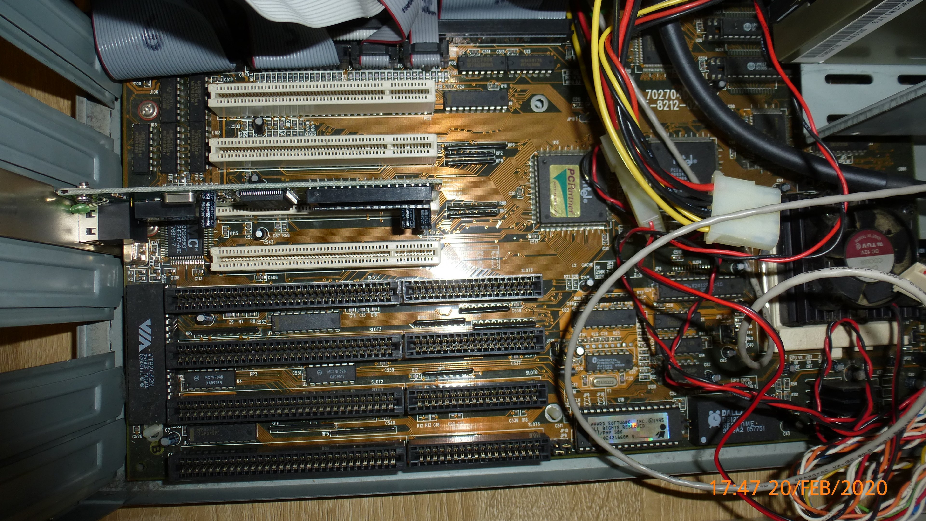

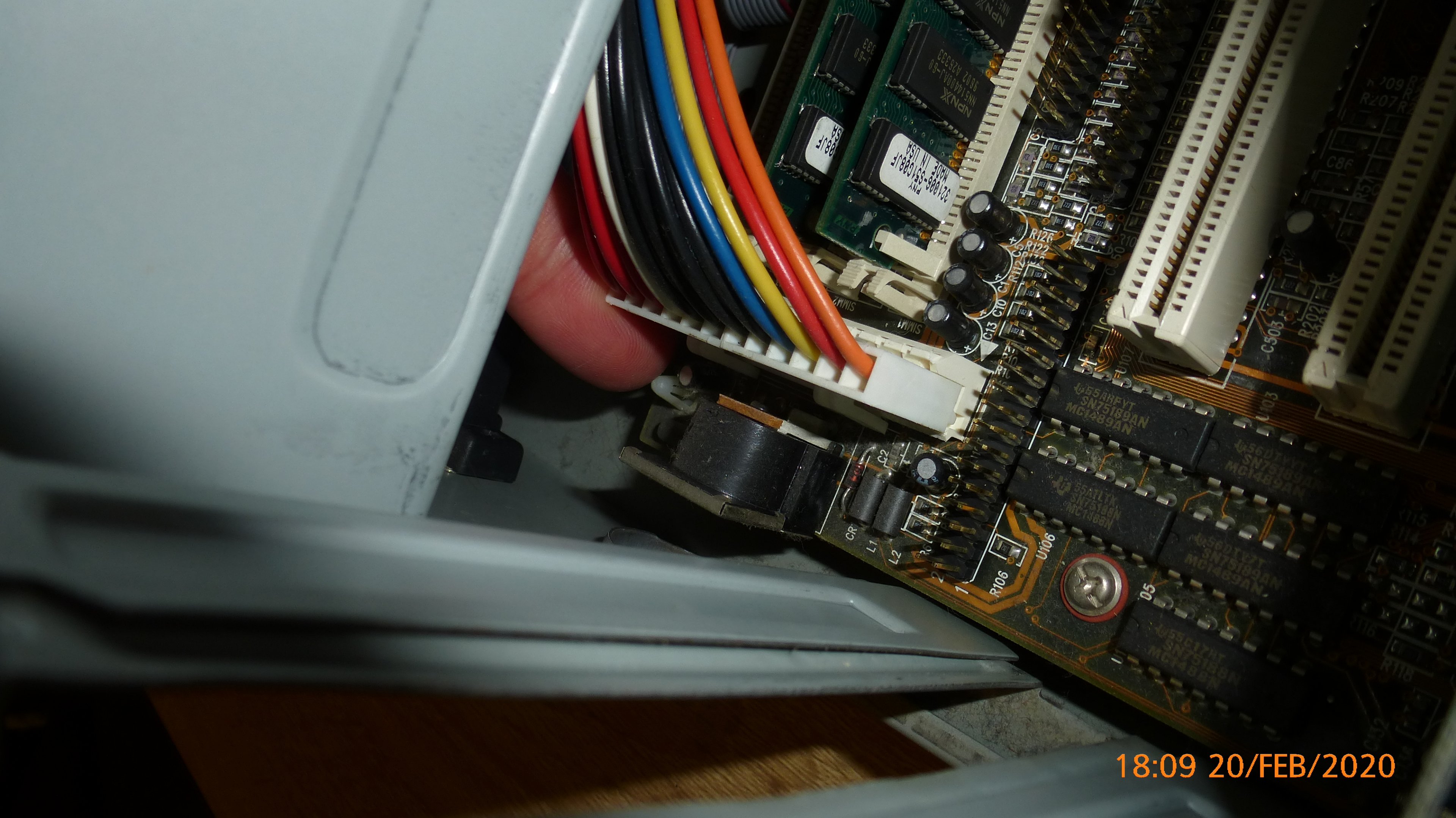

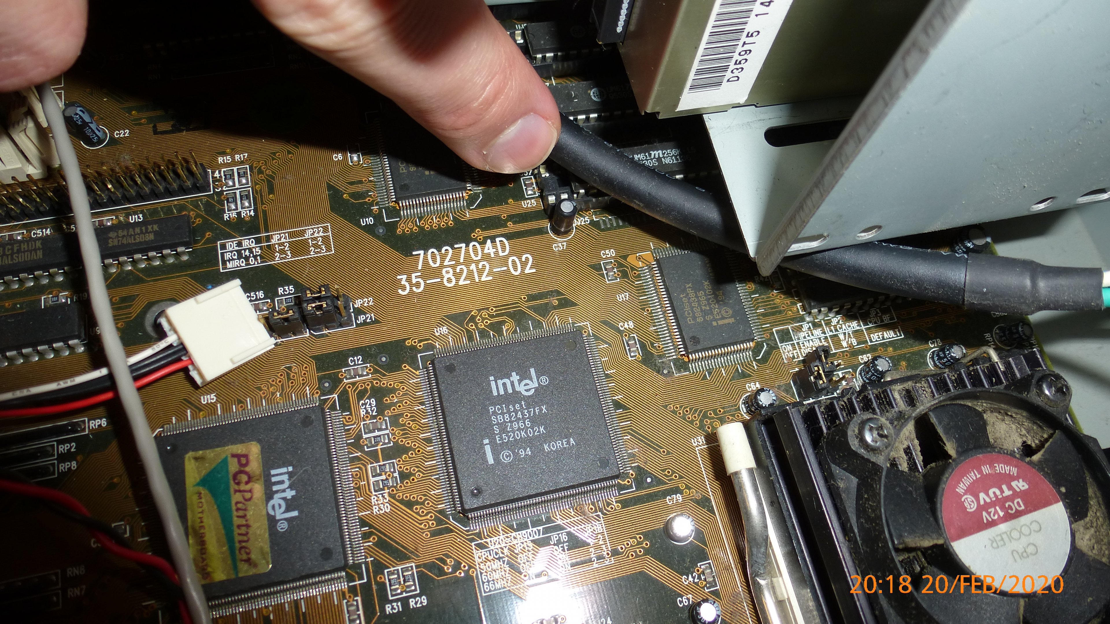

Das Dallas-Modul wird vermutlich hin sein (Batterie leer). Kann man Tauschen oder aber per "Ghetto-Mod" wieder mit ner vollen Batterie verheiraten. Verusch uns mal bitte n Foto vom Board zukommen zu lassen auf dem irgend ne Board-Bezeichnung zu sehen ist. Evt auch den Weißen Aufdruck über dem Intel Chipsatz damit man weiss womit man es genau zu tun hat. Wenn du uns verraten würdest woher du kommst, findet sich evt auch ein user der dir dabei unterstützend unter die arme greift :-)

Auch muss du daruf achten das CD Rom als Slave und die Platte als Master gejumpert ist wenn diese an dem selben Flachband Kabel hängen. Speicher dieser art habe ich vor 3 Jahren weggeschmissen kuck mal auf dem Wertstoffhof in deiner Gemeinde eventuell findest du dort noch einenalten Speicher. Nachdem man höfflich nachgefragt hat lassen sie dich bestimmt alte Speicher rausbauen. Ein alte HDD mit Parallel Port habe ich auch noch liegen würde es Verschenken
ach ja was mir noch einfällt Bitte maus nicht während des Betriebs einstecken Rechner stürtz sonst ab. Maus einstecken und dann Rechner Hochfahren
Reaktionen: BigAL_AUT

nicht ausbauen. einfach die große, weiße beschriftung über dem intel chipsatz fotografieren damit man weiss um welches modell es sich genau handelt.
http://support.pcpartner.com/support/bios/i430.htm
Wenn man nach den zeichnungen der anleitung geht, handelt es sich um das Modell "MP5-TRI "

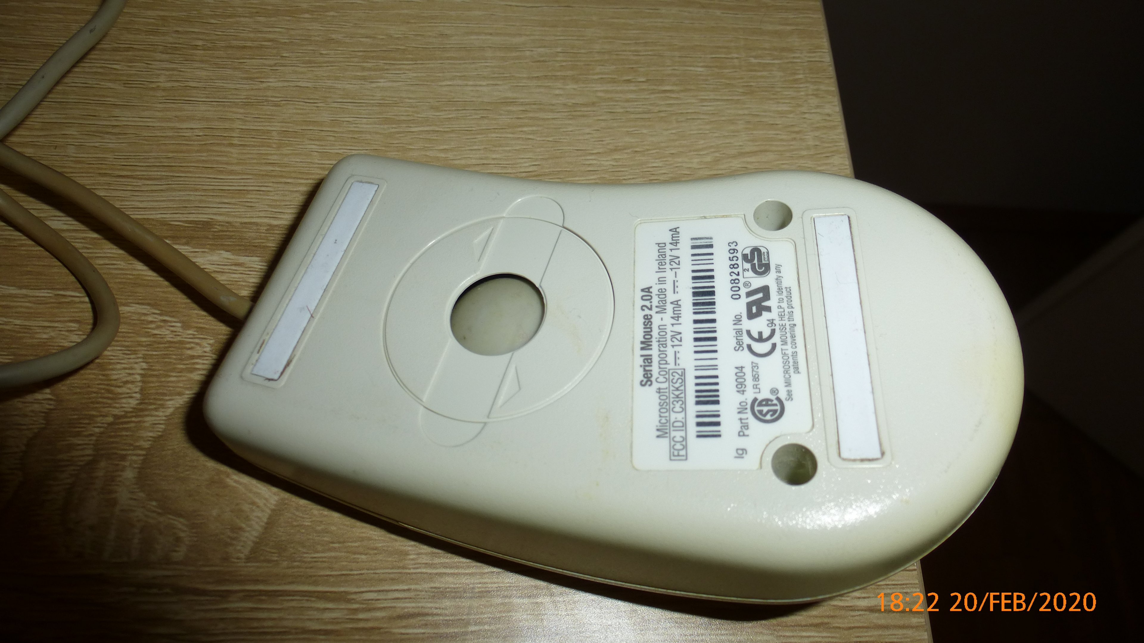

Fakenews! Das trifft bei einer PS2 Maus zu, aber nicht bei einer Seriellen, wie diese eine ist. Kann nur sein das sie von Windows nicht Erkannt wird, nach dem anstecken im "online" Betrieb und man eine Hardware suche starten muss.
