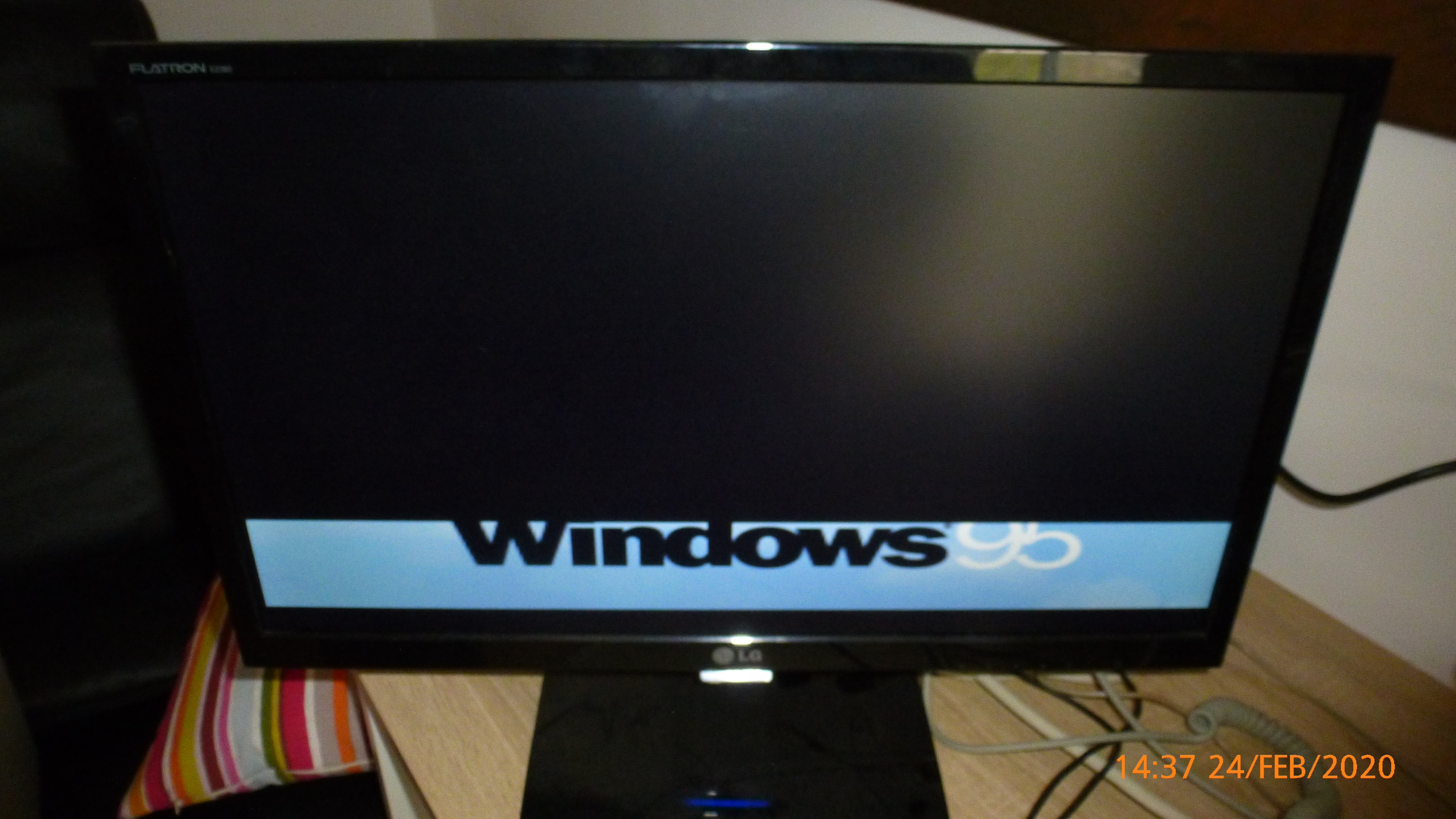

Monitor von einem Freund besorgt, alles wie vorher zusammengesteckt - nix verändert, Maus und Tastatur angeschlossen und eingeschaltet, und siehe da... ein Bild und vertraute Geräusche :daumen:

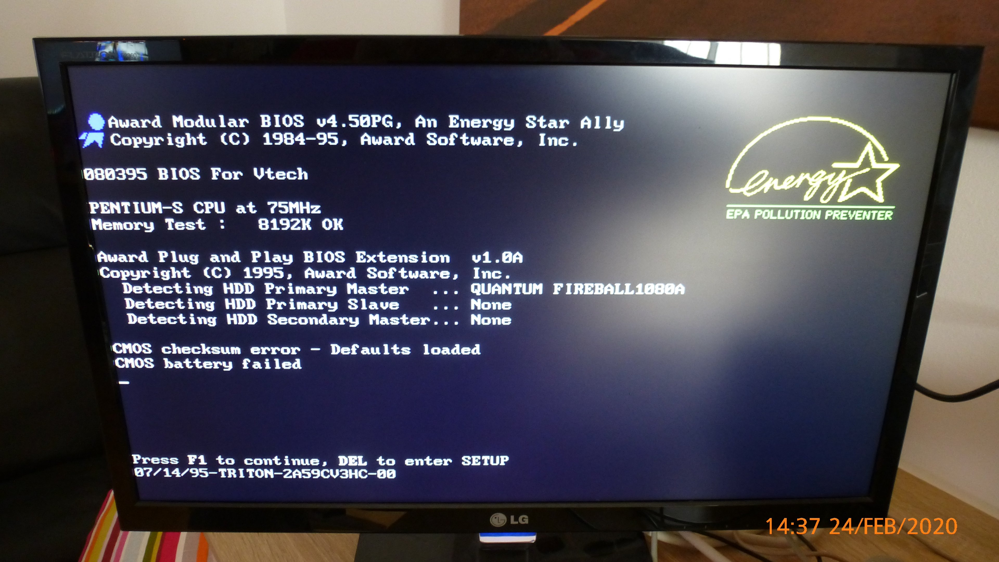

Wie zu sehen ist, ist die Batterie "weg".
Um ganz ehrlich zu sein, ich habe immer noch keinen Schimmer, wo die Batterie sitzen soll... Ich finde sich einfach nicht... Eine Knopfzelle, Monozelle oder dergleichen wäre mir nicht aufgefallen.
Auf der Unterseite vom MB wird sie ja nicht sein, oder?

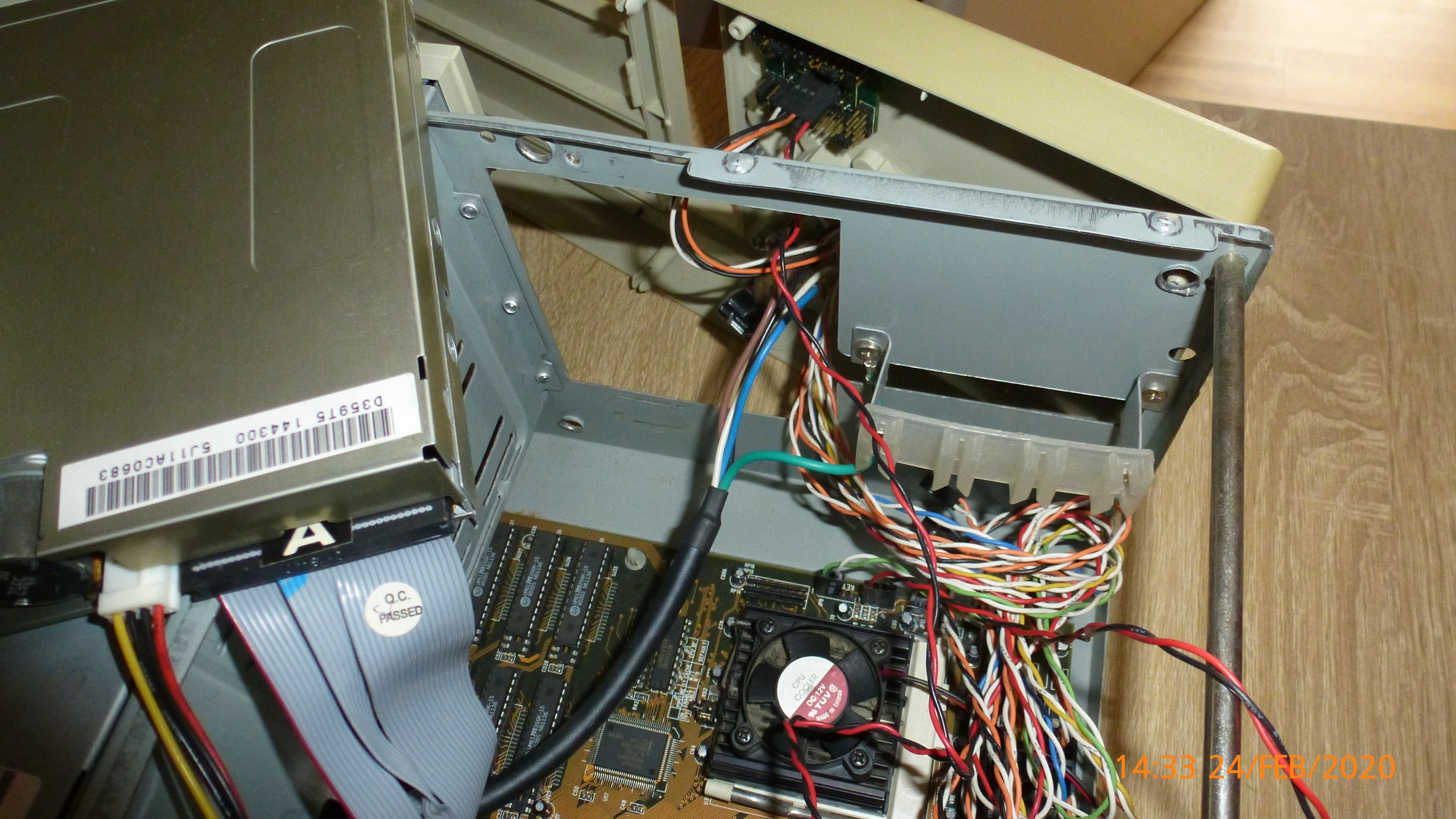

Was mir aber aufgefallen ist - es dreht sich der CPU-Lüfter (2-Pol) nicht. Sollte kein Problem sein, den zu tauschen.

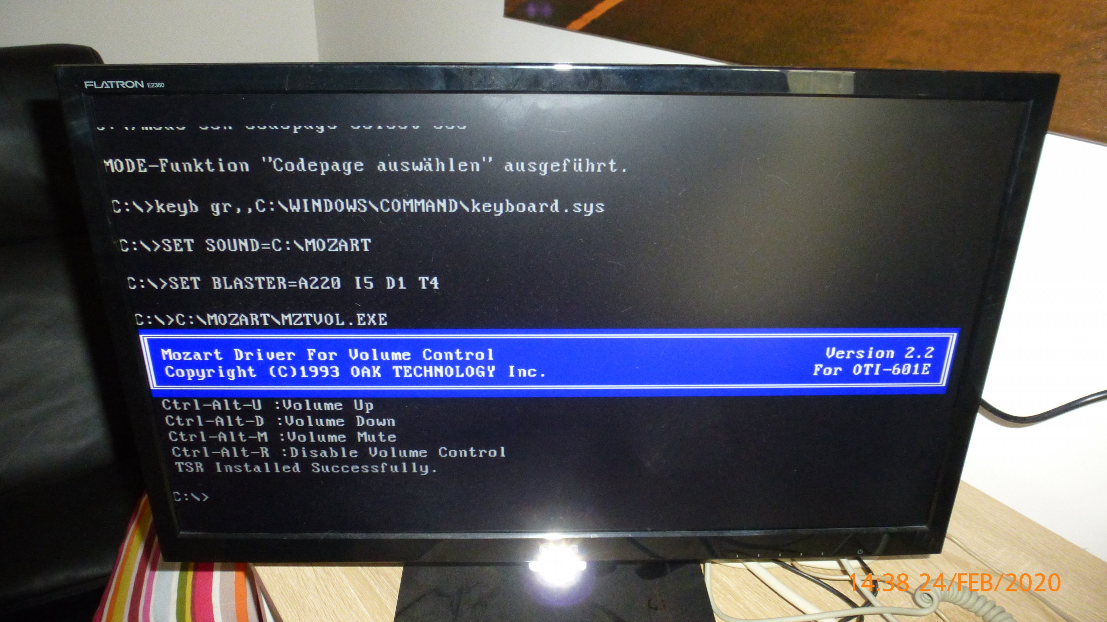

Wenn ich F1 drücke, fährt er ganz normal, wie damals, hoch. Das Startbild war damals auch schon abgeschnitten :confused_alt: Soweit so gut.
Jetzt wäre halt ein Clean Install das Non plus ultra. Wie zuvor schon erwähnt, hab ich ja noch Win98 SE rumliegen.
Da ich aber nicht weis, ob die Grafikkarte bzw. und die Soundkarte unterstützt werden, wäre halt Win95 von Vorteil(?) Das muss ich halt probieren und zusehen, wo ich das ganze Zeug (Treiber ect.) her bekomme.

Vielleicht solltest du ein Bild deines Mainbords Ablichten dann sagt dir einer der Fachleute wo die Batterie sitzt
Sieht man im 1. Post, da ist auf dem Mainboard rechts unten neben dem Bios Chip ein schwarzer Block auf dem eine Uhr drauf ist und Dallas draufsteht. Towatai hat also recht.
Übrigens - solange die Kiste ins Windows bootet, gehts auch ohne funktionierende Biosbatterie.
