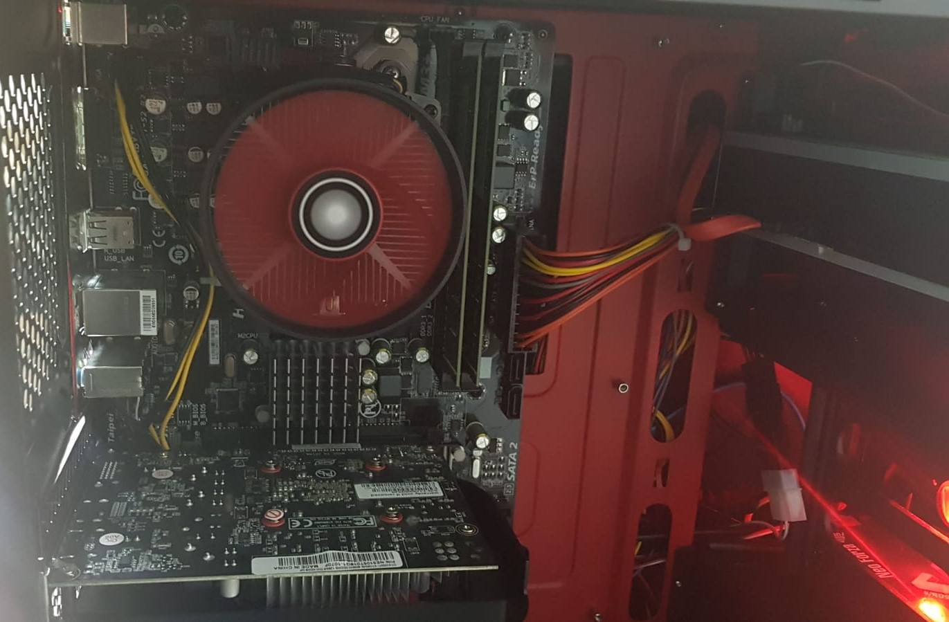

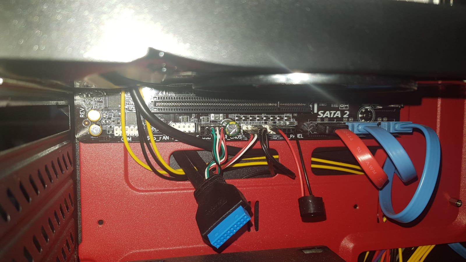

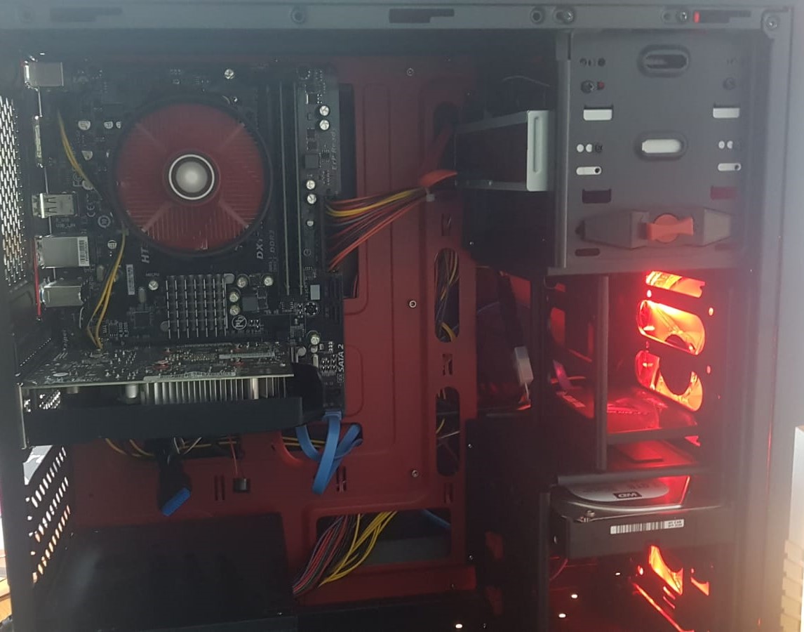

könnt ihr mir ein Produkt empfehlen? muss man die Grafikkarte dazu einmal ausbauen?
eine 1050TI fette grafikkarte zu nennen ist lustig ^^ ich würde auch auf ein flachbandkabel gehen. Könnte aber auch sein, dass die karte trotzdfem drunter passt. meist sind die usb karten auch nicht so riesig, dass sie die lüfter verdecken
du musst das ganze ja dann nach außen bringen, das ist mit ryzerkarte etwas schwierig
Da kriegste doch locker noch ne kurze USB Karte drunter.
Bissel an der Kante der Luefterabdeckung feilen und eine PCI koennte passen.
Keine Ahnung wie hoch dann die Karte vor den CPU-Luefter reicht und den Luftstrom "bremst". @jenka88
Schau Dir mal die Spezifikationen der Karten an und miss das aus was wirklich an Platz da ist.
Ich denke fast, dass da eine PCI-Karte passen koennte ohne an der Grafikkarte feilen zu muessen.
@Mr.Zweig
Der Slot da ganz am Ende ist ein PCI, kein PCIe. :D
Da gibt es nix Kurzes.
