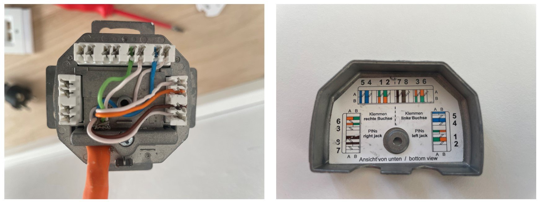

Ok sorry Leute. Rolle rückwärts. Ich habe gerade die Adern geprüft und alle haben Durchgang. Es scheint keine Unterbrechung zu geben. Ich habe mir die Netzwerkdose angeschaut und werde nicht ganz schlau aber schaut euch bitte einmal die angehängte Datei an. Ist diese Dose so korrekt angeschlossen?
Müsste es nicht so sein:
linke Buchse
7: braun
8: weiß
3: grün
6: weiß
5: blau
4: weiß
1: orange
2: weiß

Für einen Farbenblinden ganz Ok ... Machs halt richtig auf beiden Seiten.
Bemerkenswert wäre noch: Mal die Doppelader links, mal rechts aufgelegt. Wenn Du beide Seiten nach dem Farbschema geändert hast sollte sich was tun.
Reaktionen: JPsy
Also derjenige der die Kabel aufgelegt hat, hat sich ja mal garnicht an die Farbgebung gehalten.
Zum einen Stimmen die Farben nicht, und zum Anderen wurde bei Orange sogar andersherum aufgelegt als die anderen 3 Paare.
Erstmal nicht so schlimm wenn es auf beiden Seiten genauso gemacht worden ist. Aber auf Grund von Schirmung sollte man sich an das Schema A oder in Deutschland gängigem Schema B halten.
Also Schema A wäre
7 - Weiß/Braun
8 - Braun
3 - Weiß/Orange
6 - Orange
5 - Weiß/Blau
4 - Blau
1 - Weiß/Grün
2 - Grün
B entsprechend die Paare (Weiß/Orange - Orange) und (Weiß/Grün - Grün) getauscht.
Aber man muss halt schauen wie die Gegenseite aufgelegt ist und dann entsprechend so auch auflegen.
Reaktionen: romeon
Wenn ich da noch mal schielend hinsehe: Da hat jemand links und rechts verdreht. Als Vorbild sich die links Seite genommen und auf die rechte Seite gespiegelt. Aber das auch nicht korrekt, eben wie oben geschrieben noch Adernpaare verdreht.
Ich sag ja, kein Bier auf der Baustelle.
Die Dose ist gespiegelt aufgelegt oder - eventuell hat da wer das "Bottom View" falsch interpretiert
Reaktionen: tRITON
Wie wird der untere Deckel gehalten? Ich finde das Orange Weiße Adernpaar geht gefühlt durch das Schraubloch der Blende. Bauste die Dose zusammen und die Paare haben nen Schirm Schluss und fehlen dann praktisch. Folglich nur 100Mbits
