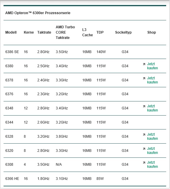

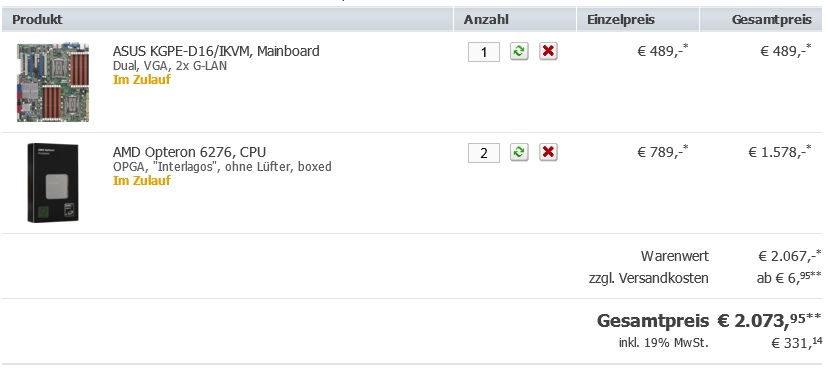

Wenn wir schon mal bei Server-Prozessoren sind, dann schau dir mal das an, 2x 16-Coer AMD-Opteron.
AMD Opteron™ 6300er Prozessorserie
kick ass, beats all
Danke fürs Verwässern des Threads, El Trollo.
Niemand will hier 2000€ ausgeben und niemand lässt sich von Deinen komischen Videos (genauer: Links zu Videos von jemand anders) beeindrucken.

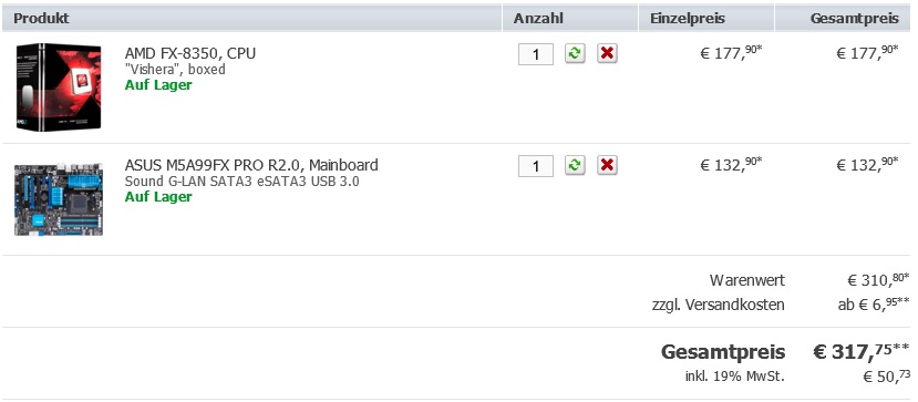

Ich habe ein AMD-8350 vorgeschlagen und das Video ist ein guter Test, besser gesagt, der beste den ich bist jetzt gesehen habe und der spricht sogar das Thema mit dem Videobearbeitung auch kurz an. Was soll das ???
Wenn hier Intel Xenon CPUs vorgeschlagen werden dann darf man ja auch ein AMD-Opteron erwähnen, die gibt es auch gebraucht!!!
Erstens gibt's besseres als Video-Review (z.B. den Artikel von Computerbase) und zweitens ist der 8350er kein Upgrade vom i5. Selbst bei gut optimierten Anwendungen ist er nur wenig schneller, bei nicht optimaler Optimierung deutlich langsamer.

An den TE wenn du für wenig Geld mehr Leistung haben willst kauf das.
