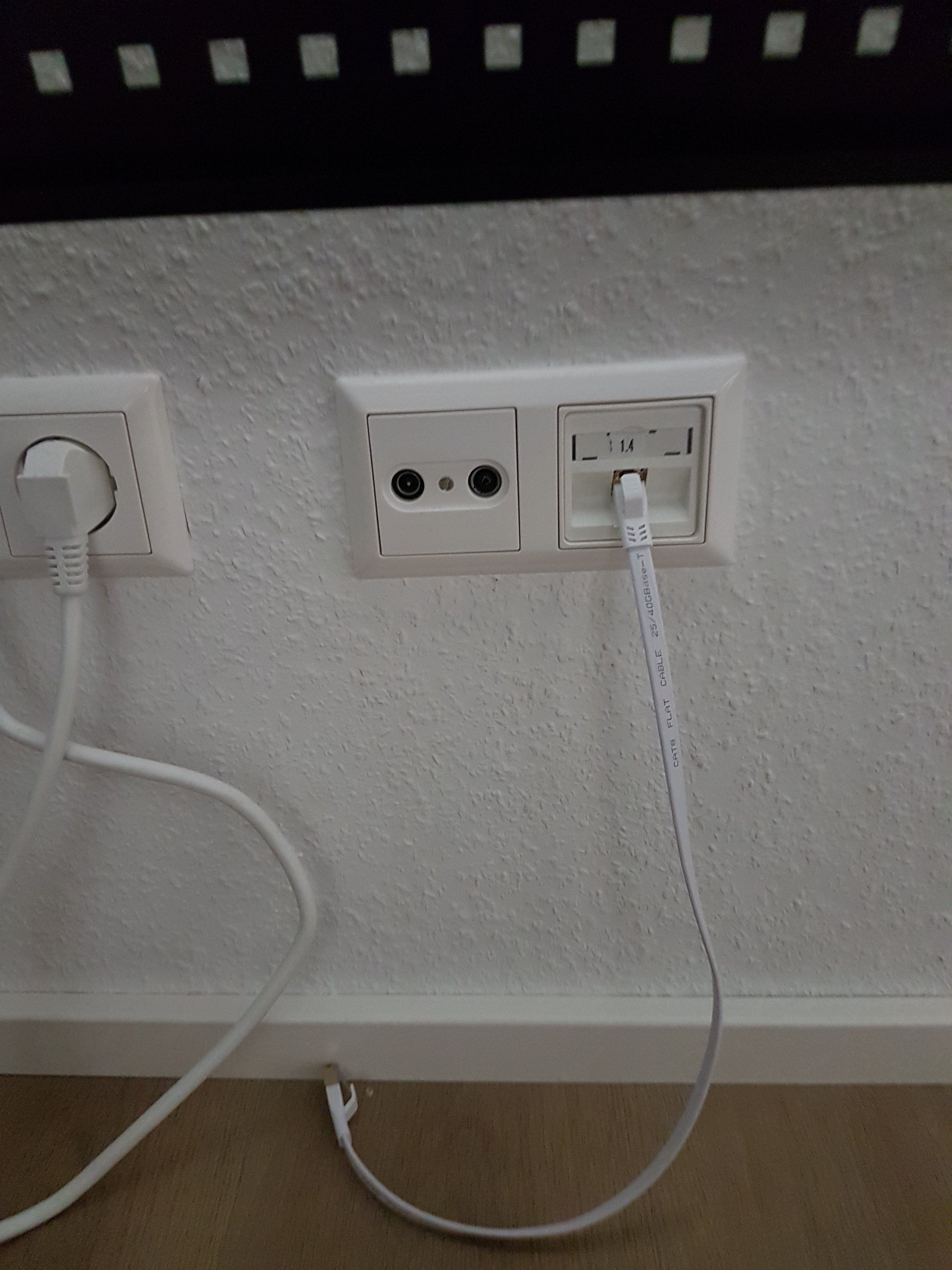

Anbei das gewünschte Foto :)
Wie man sicherlich merkt, habe ich nicht viel Ahnung von der Thematik. Der Aufbau ist aus meinen Laien-Augen wie folgt:
Der Anschlusspunkt (bei mir als Steuer-EDV vermerkt) liegt im Stromkasten. Den Anschlusspunkt habe ich mit einer Switch verbunden, sodass ich den Anschlusspunkt mit verschiedenen Endpunkten in der Wohnung (zwei liegen im WZ, zwei weitere in zwei SZ) verteilen kann. Das angehängte Foto würde ich als Endpunkt definieren. Über diese Endpunkte kann ich dann meinen Router anschließen und haben WLAN.
Zum Thema Glasfaser: Es ist ein Glasfaser-Anschluss, weil ich ein zusätzliches Modem kaufen musste, damit der Anschluss überhaupt funktioniert. Mir wurden damals verschiedene Leitungen angeboten, ich habe mich für die 50er entschieden, weil es für meine Einsatzzwecke vollkommen ausreicht.

Ah ok.
Das auf dem Foto ist eine normale Netzwerkdose, Standard Kupfer RJ45.
Es wäre sinnvoller den Router Zentral beim Modem anzuschließen und dann das WLAN und Access Points an dem Netzwerkdose aufzuspannen.
Aber wenn du so wenig Ahnung hast, frag einen Fachmann.
2 Router ist Unsinn.
PS: Das Kabel, was da angeschlossen ist auf dem Foto. Was macht das?
