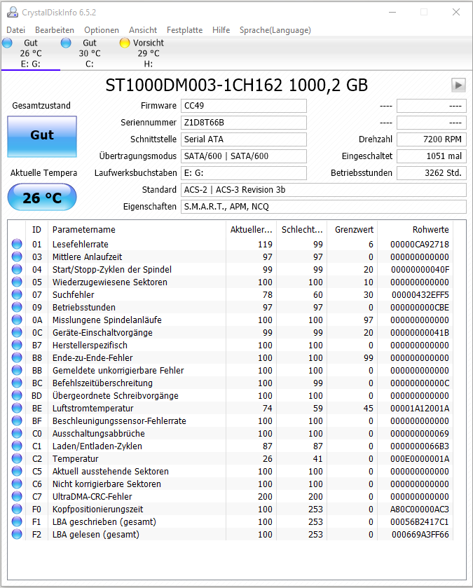

Les mal die SMART Werte mit CrystalDiskInfo aus und poste den Screen.

Hier der Screenshot:

Sieht alles ok aus. Liegt also wohl eher an einer anderen Limitierung.
