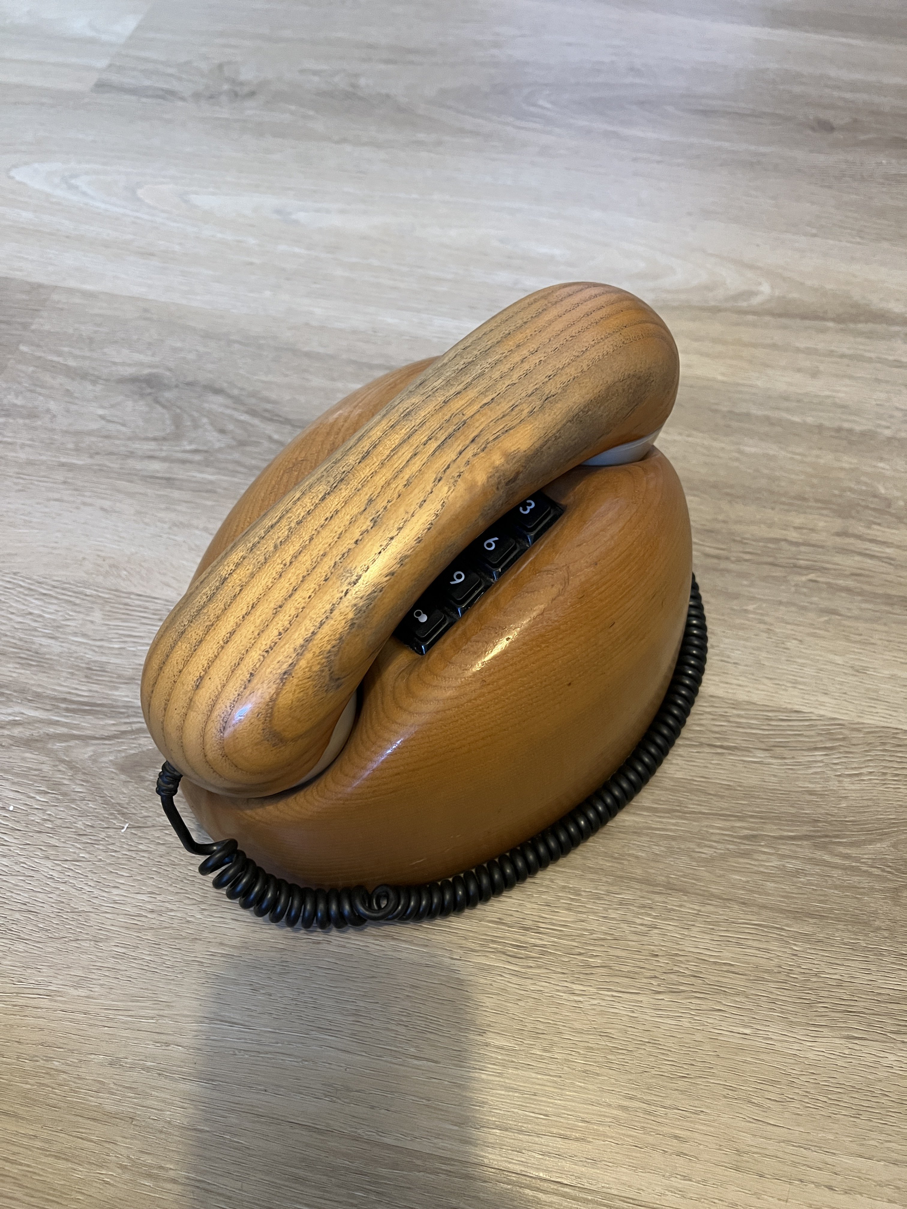

mein alter Herr, seines Zeichens Tischlermeister, hat vor 40 Jahren ein eigenes Unternehmen gehabt und aus dieser Zeit noch ein altes Telefon im Keller liegen.
Nun möchten wir unser kleines Ferienhäuschen mit Kommunikationstechnik versorgen und er wünscht sich dieses alte Telefon wiederzubeleben. Leider ist aber kein Anschlusskabel vorhanden.

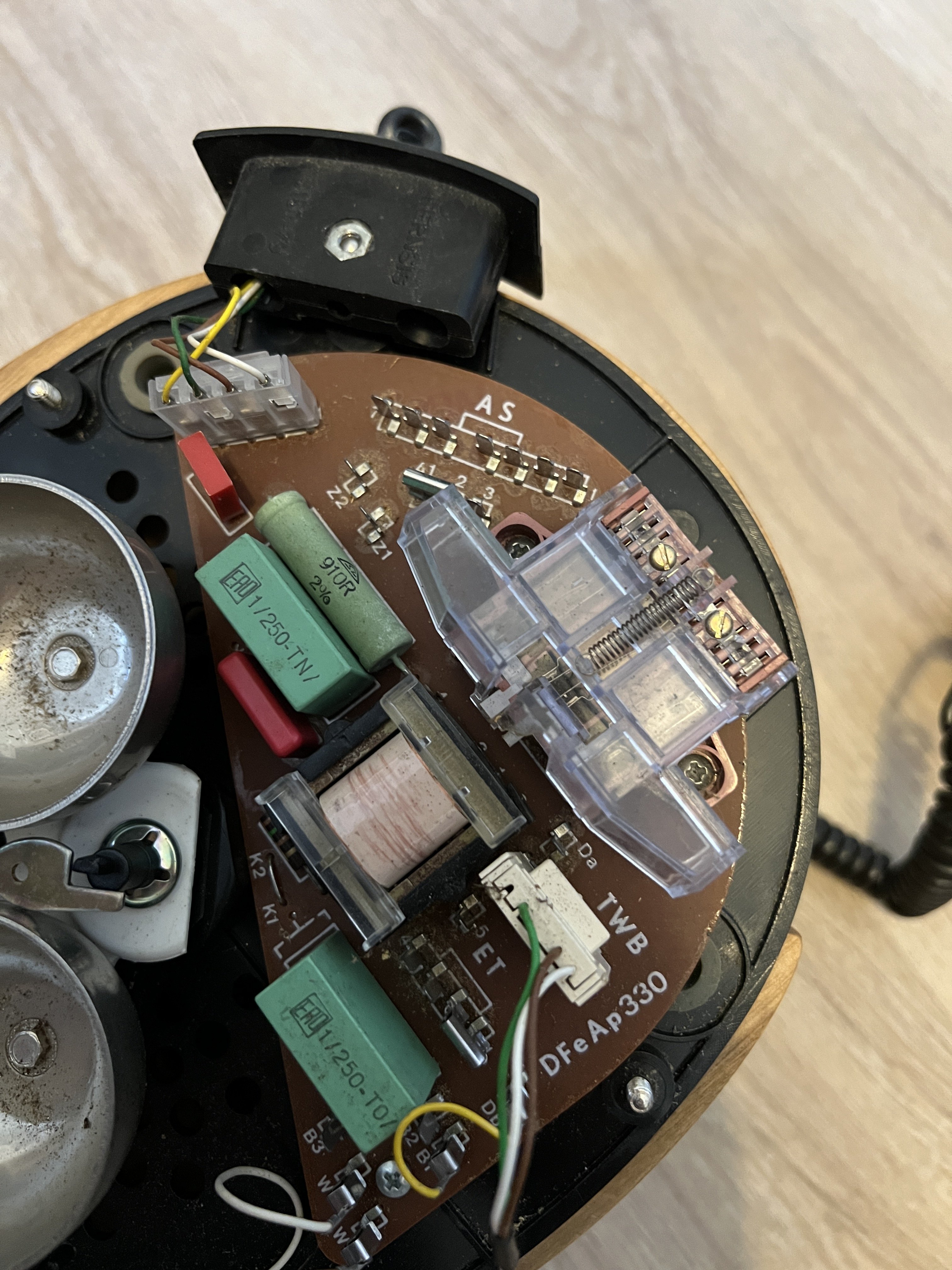

Also habe ich das Gerät aufgeschraubt in der Hoffnung einen einfachen Anschluss zu finden, doch leider nur Platine mit Pins. Löten etc. kann ich ohne Probleme, wie ich aber jetzt hier ein Kabel korrekt anschließe weiß ich leider nicht.
Hat von euch jemand eine Ahnung, wie ich dieses alte Schätzchen wiederbeleben kann?

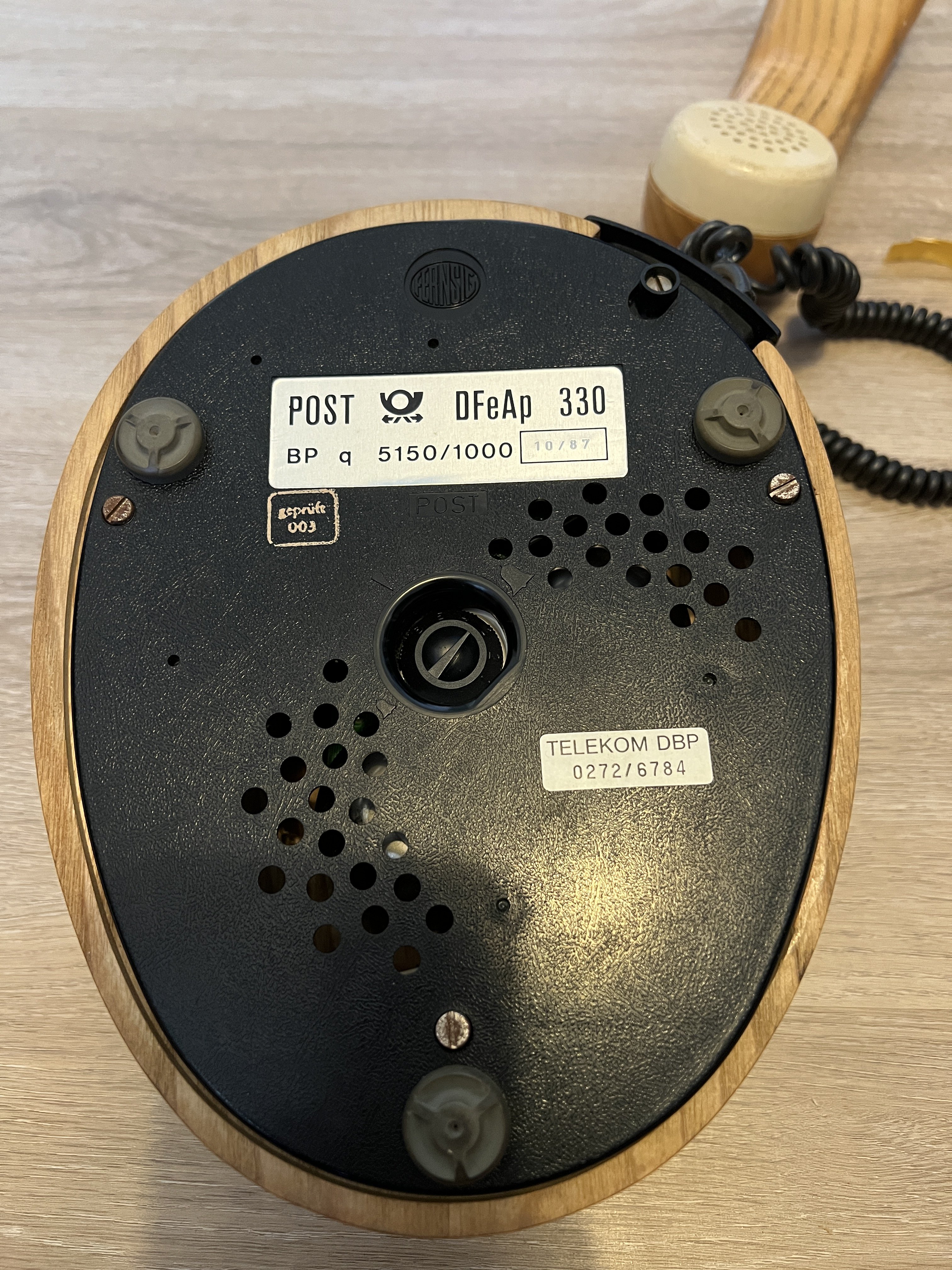

Hier gibts noch technische Details zu dem Apparat:
https://www.deutsches-telefon-museum.eu/oslo.htm
Wenn ich das richtig interpretiere - und es wuerde auch in die Zeit passen - macht der Apparat nur Impulswaehlverfahren (IWV), was bei modernen Routern oft nicht mehr richtig untersteutzt wird. Da bleibt nur ausprobieren.
Anschliessen wuerde ich in einem ersten Versuch die beiden Schraubklemmen. Und dann schauen ob du ein Freizeichen bekommst.

@zickzack Kleine Korrektur - damit wird es zumindest kommend funktionieren (a/b ist übrigens auf weis /braun).
Gehend wird es wahrscheinlich an IWV scheitern da wie bereits angesprochen kaum noch unterstützt.

Das ist tatsaechlich etwas vor "meiner Zeit", bewusst kenne ich nur TAE. Mein Hinweis aus #4 war da definitiv falsch. Der von @zickzack mit dem Kabel dafuer umso richtiger wie es ausschaut. Das wird dann auf die Stiftleiste gesteckt.
