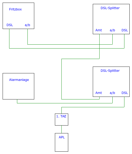

Du musst das wie folgt anschließen:
Allerdings sind daran ein paar Bedingungen geknüpft:
  • Kein ADSL2+, sondern bestenfalls normales VDSL oder VDSL-Vectoring. VDSL-Supervectoring wird auch funktionieren, verliert aber etwas Upstream im US0-Band.
  • Als DSL-Splitter möglichst nur das aktuellste letzte Modell der Telekom verwenden.
  • Vor einer Störungsmeldung sollte diese Konstruktion immer zuerst abgebaut oder davor probiert werden, ob der Anschluss funktioniert.
Das Ganze hat natürlich nichts mit einer offiziell regelkonformen Verdrahtung der Telekom zu tun, schließlich werden nicht umsonst die aktuellen Anschlüsse der Telekom als splitterlos bezeichnet. Was aber nicht heißen soll, dass man grundsätzlich keinen Splitter einbauen kann. Nur jedes zusätzliche Teil im Leitungsweg ist eine potentielle Fehlerquelle im Defektfall, weswegen in der Regel die Splitter abgebaut werden.
Ansonsten sollte das einwandfrei funktionieren, da ich selbiges auch schon umgesetzt habe (z. B. einmal ein Provisorium von zwei Anschlüssen wegen eines Kabelfehlers mit POTS und VDSL auf einer Doppelader). Allerdings muss man damit rechnen, dass vermutlich die meisten Servicetechniker der Telekom Fragezeichen im Gesicht haben, wenn sie das sehen. :freak:

Danke dir für deinen Verdrahtungsplans, kann ich halbwegs nachvollziehen. Dieses Splittergedöns macht mir aber Sorgen. Die Fritte hängt ja länger schon nicht mehr an einem Splitter, den sollte ich vor ein paar Jahren nach Umstellung auf VDSL2 entfernen. Warum noch einen Splitter vor der Fritte und dieser a/b Anschluss?
Mach dir keinen Kopf, ich versuche das irgendwie zu klären.
