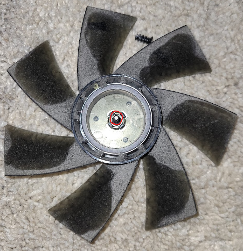

Warum es klackert war mir gerade ein Rätsel. Bin eher der Elektrotechniker, statt Maschinenbauer :D Doch nach einer Google-Suche kam bezüglich Klackern der Hinweis, die Achse vom Lüfter einzufetten. Und das habe ich soeben mal getan. Nach einem kurzen Stresstest scheint es absolut ruhig zu laufen.
Sollte es die Tage jedoch nochmal klackern, wird es durch ein Seasonic ausgetauscht. Ansonsten wird das Netzteil auch ohne Bedenken meinerseits mit dem 5950X noch einige Jahre laufen.
Danke euch trotzdem für die Antworten. Sonst hätte ich wohl den Lüfter noch getauscht, aber gar nicht erst die Kabel zu löten, ist natürlich entspannter!
Hier noch Staub-Porn für euch (rote Stelle eingefettet). Rotor abgenommen mit einer Wasserrohrzange. Mit der Hand hätte ich vermutlich ein Blatt abgerissen und mit der Zange kann man den Körper perfekt greifen und die Kraft verteilen. Und davor auch entstaubt :D
