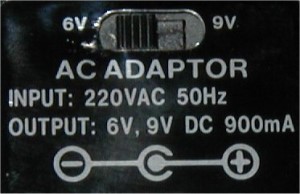

wenn die spannung gleich ist musst du nur auf die polarität achten, such mal nach so einem zeichen, das zeigt was innen und aussen liegt, hier ist plus innen und minus aussen

das Zeichen ist auf beiden Netzteilen gleich. Sollte also hinhaun :)
