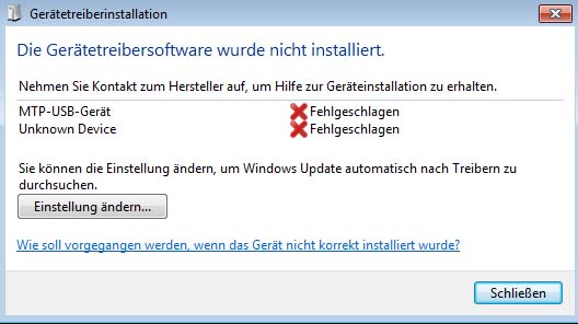

um Fotos vom Handy auf den PC zu sichern, hab ich das Smartphone via (neues!) microUSB zu USB-Kabel an den PC angeschlossen. Strom aufladen geht schonmal. Aber Windows7 versucht zuerst automatisch eine "Gerätetreiberinstallation", die anscheinend fehlschlägt laut Info in der Symbolleiste unten rechts und anschließendem Dialog:
Das smartphone sagt gleichzeitig: "Es wurde keine Software auf dem PC gefunden, die dieses Gerät erkennt...."
Unter "Computer" bekome ich das Handy auch nicht als auswählbares Laufwerk angezeigt.
Wie löse ich das jetzt? :confused_alt:

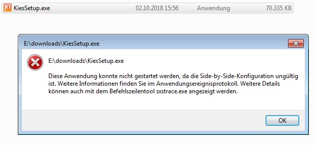

Also samsung kies geht schonmal nicht bei mir.

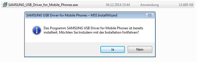

Und ja, "SAMSUNG_USB_Driver_for_Mobile_Phones" habe ich installiert. Wenn ich die "SAMSUNG_USB_Driver_for_Mobile_Phones.exe" ausführe, kommt die Meldung:

-kies geht nicht --> #5 (gibt vielleicht die Fehlermeldung einen Hinweis auf das Problem?)

-kies als admin bringt die selbe Fehlermeldung wie in #5

1) was bedeutet die kies Fehlermeldung in #6, welche Schlüsse kann ich daraus ziehen, um die Software vielleicht doch noch erfolgreich zu installieren?

4) was bedeutet es, dass die liste , die "driverquery" ausgibt, keinen samsung treiber enthält, auch in Bezug auf meine vermeindlich erfolgreiche Installation des Treibers der in #2 verlinkt ist? (Daher auch Frage 2 nach einem anderen Treiber...)
