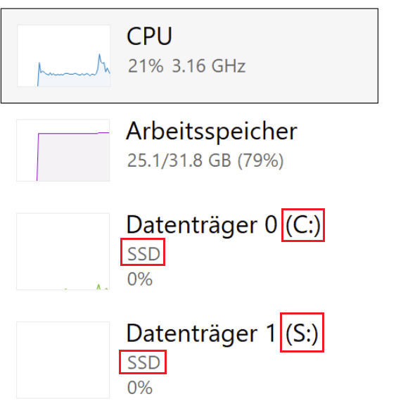

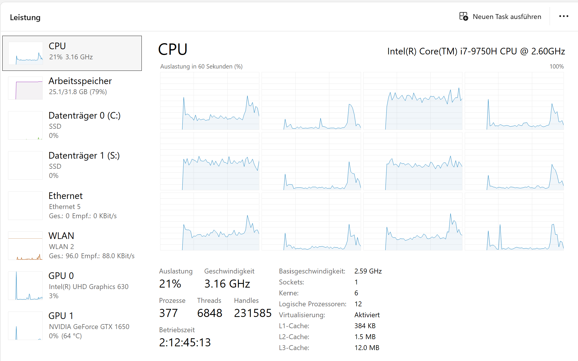

Leider, so wie jetzt auch, wird das Gerät irgendwann immer merklich langsamer, ruckelt ich den Anzeigen, Programmstarts brauchen ewig. Teilweise komme die Buchstaben die ich in diesem Beitrag nicht so schnell auf dem Bildschirm wie ich tippe. Ich kann keine Verbraucher erkennen die das System auslasten, siehe Screenshot.

Man sieht klar, dass der RAM stark ausgelastet ist und die CPU auch ordentlich arbeitet, kein Wunder, dass der Laptop langsam ist.

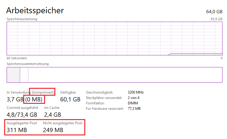

Ich tippe auf ein Speicherleck (nicht)ausgelagertem Pool (Kernelspeicher) und dann versucht Windows RAM frei zuschaufeln in dem es Speicher komprimiert und das kostet CPU Leistung. Poste mal Bilder von dem Speicher-Tab:
Wenn das der Fall ist musst du mit poolom nach dem Treiber (Tag) forschen der die Auslastung hat und schauen zu welchem Treiber der Tag gehört.

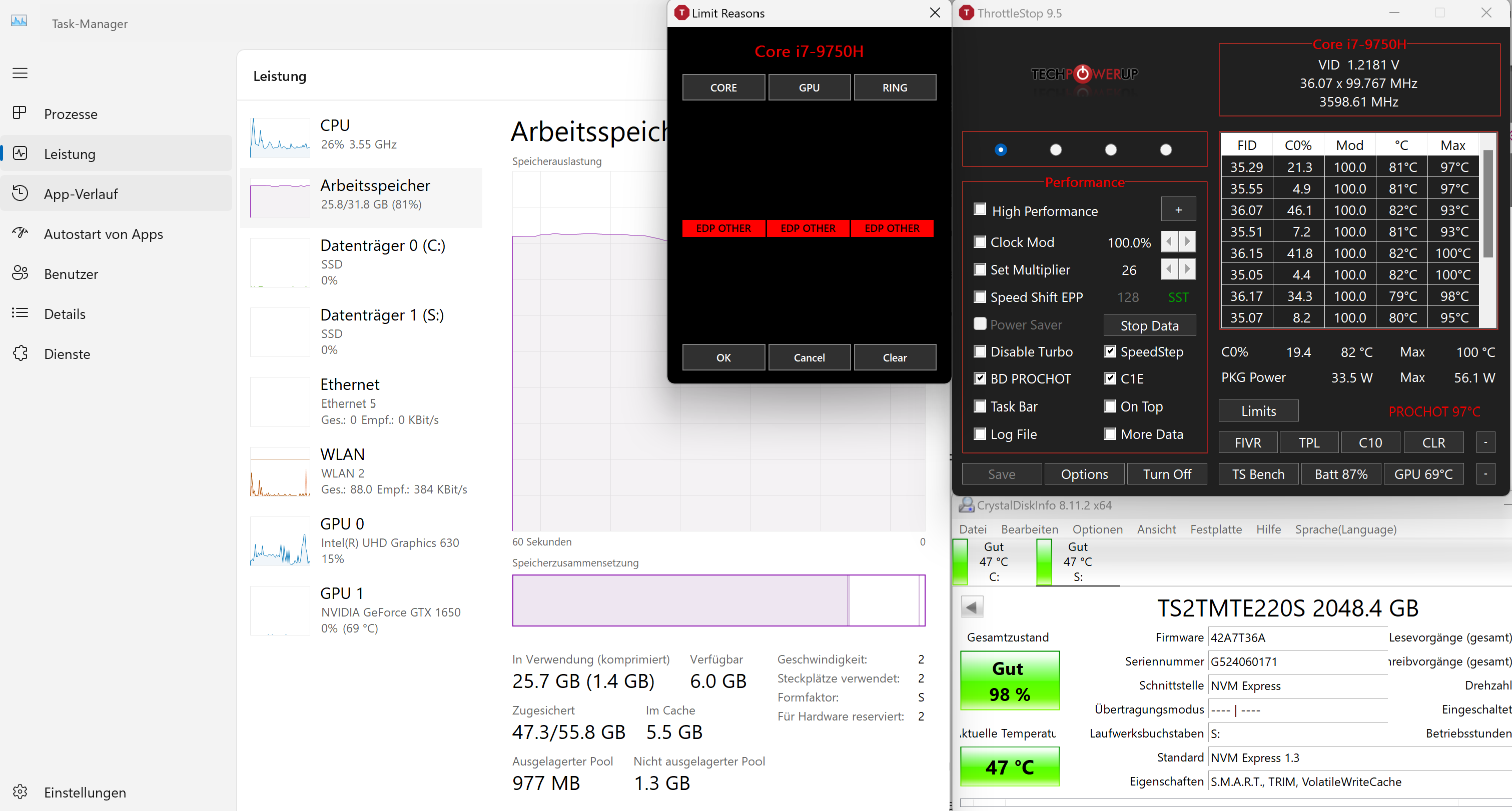

Die SSD´s laufen im Normalbereich. Was mich eher erstaunt sind die relativ hohen Temperaturen bei EIGENTLICH geringer Last. Wieso eigentlich? Das Gerät zieht derzeit 65W (mehr geht über USB-C nicht, daher die "EDP Other" Warnungen im Screenshot) und könnte am normalen Netzteil bis 130W ziehen.
Wenn ich mir den Taskmanager anschaue hat das System fast keine Last, zieht trotzdem dem Strom und verbrät natürlich einiges in Abwärme.
Die RAM Auslastung ist normal. Wie ich schrieb nutze ich das Gerät täglich und habe derzeit diverse Slicerinstanzen, mehrere Browserinstanzen und den normalen Officekram offen. Wenn dadurch CPU/RAM auf 100% wären würde ich es ja verstehen und nicht fragen.
Die beiden Lüfter (Lagerschaden) habe ich erst vor einem halben Jahr getauscht und dabei natürlich die Kühlrippen gesäubert. Die Wärme, bzw. aktuell Hitze, wird wunderbar abgeführt.

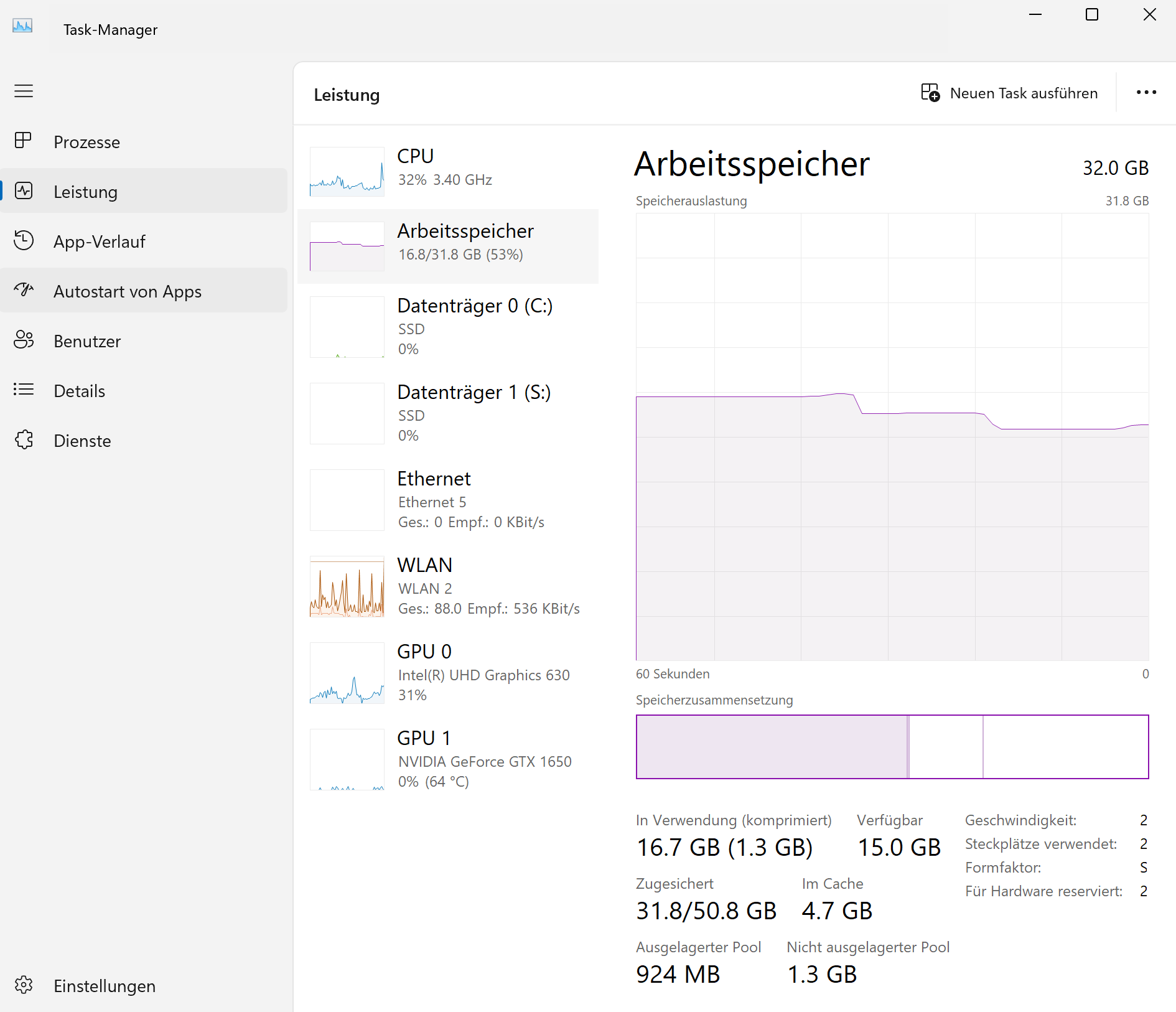

Nein, dein Problem ist RAM Mangel. Du hast 47,3 GB zugesichet, also 15GB in der Auslagerungsdatei. Bau dir 2*32GB RAM (oder halt das maximum was laut Datenblatt geht) ein, dann sollte es wieder gehen.
Wenn das nicht klappt, dann musst du einen neuen Laptop kaufen der z.B. 96GB RAM unterstützt.

Ich würde fast sagen der Tipp mit der Auslagerungsdatei war es.
ja, ich habe eben 6 von 8 Sliceinstanzen geschlossen und das Gerät läuft merk flüssiger, wenn auch es weiterhin seine 60W durchsaugt.
Ich habe die Auslagerungsdatei jetzt deaktiviert und werde das Gerät bei nächster Gelegenheit mal neu starten und beobachten und berichten.
