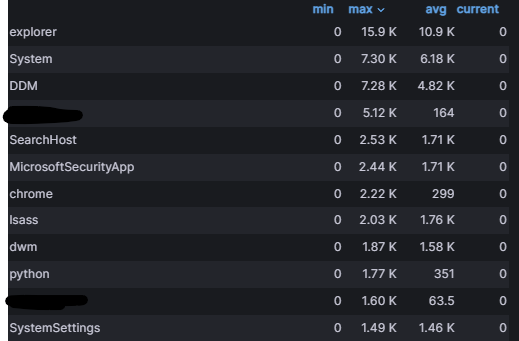

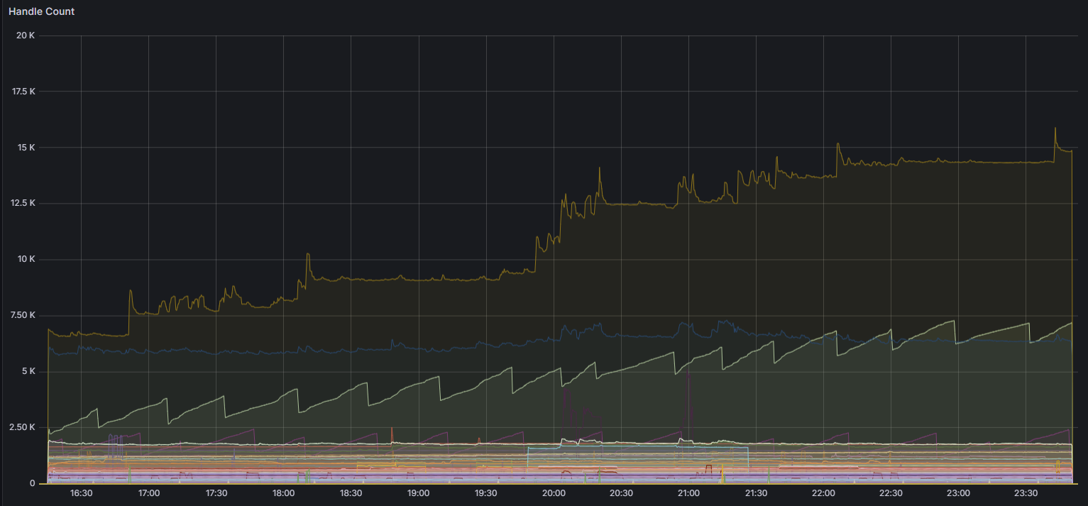

Da ich aber auf meinem PC telegraf eingerichtet habe und die Daten dann in Grafana sichtbar sind, kann ich ja alles nachvollziehen. Hier mal für vorgestern mal ein Ausschnitt:
Sieht dann so
als Chart.
