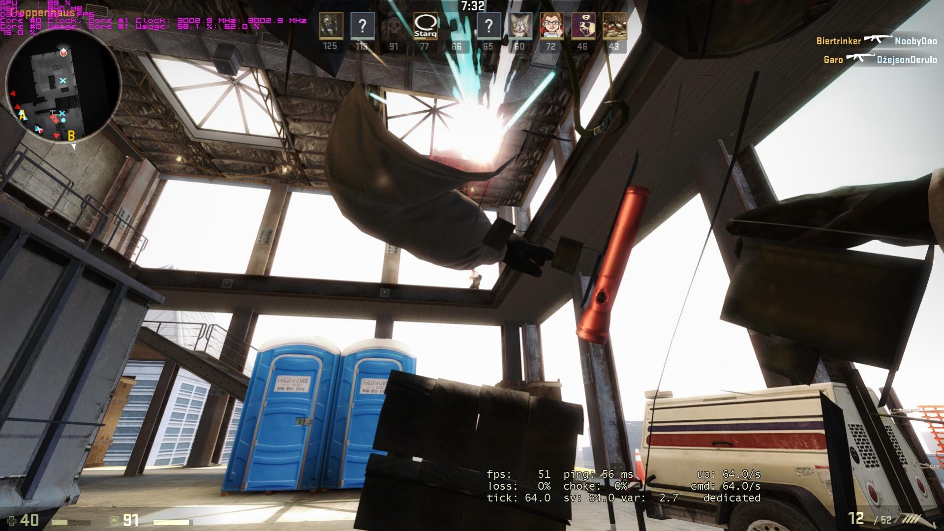

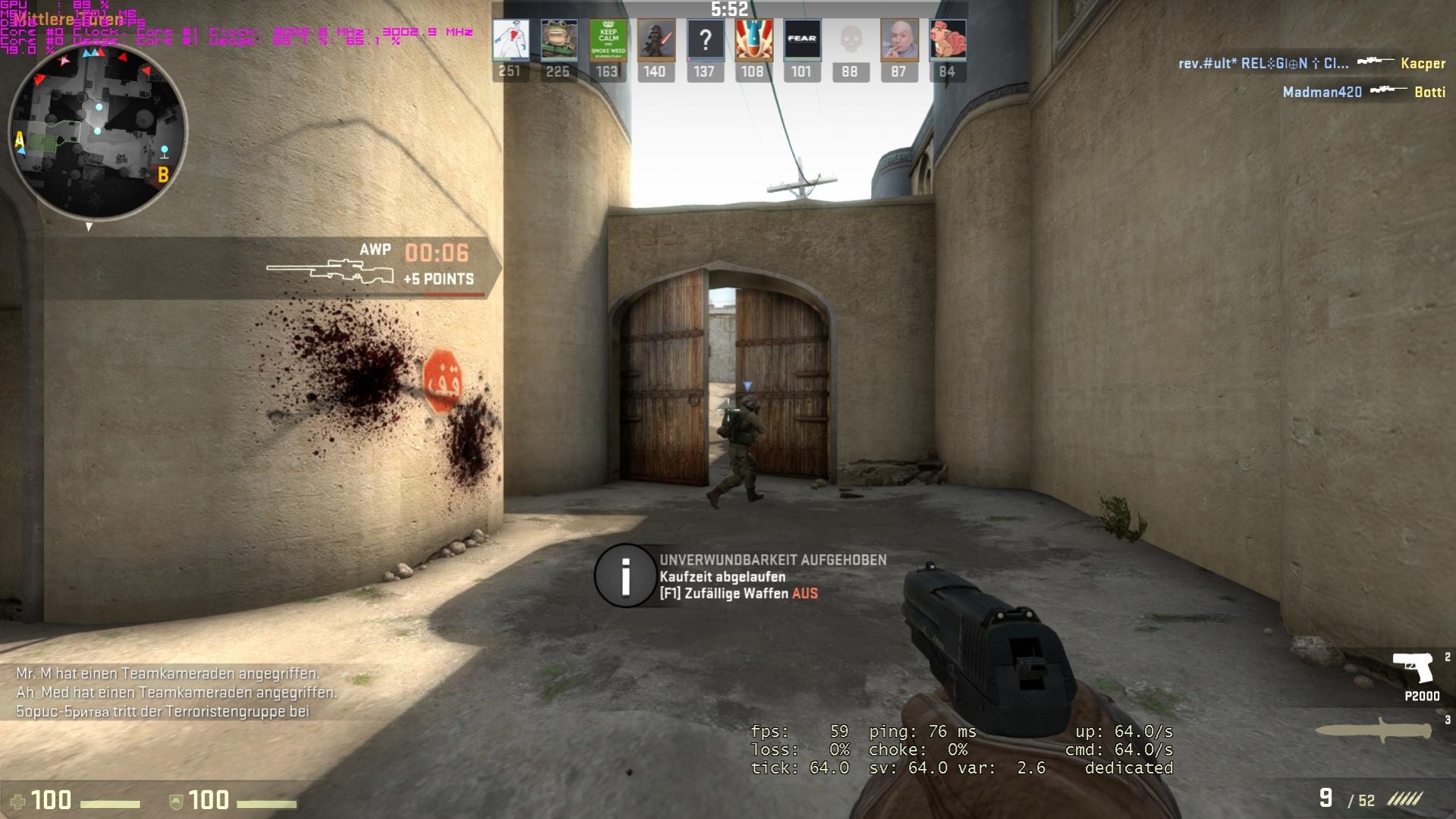

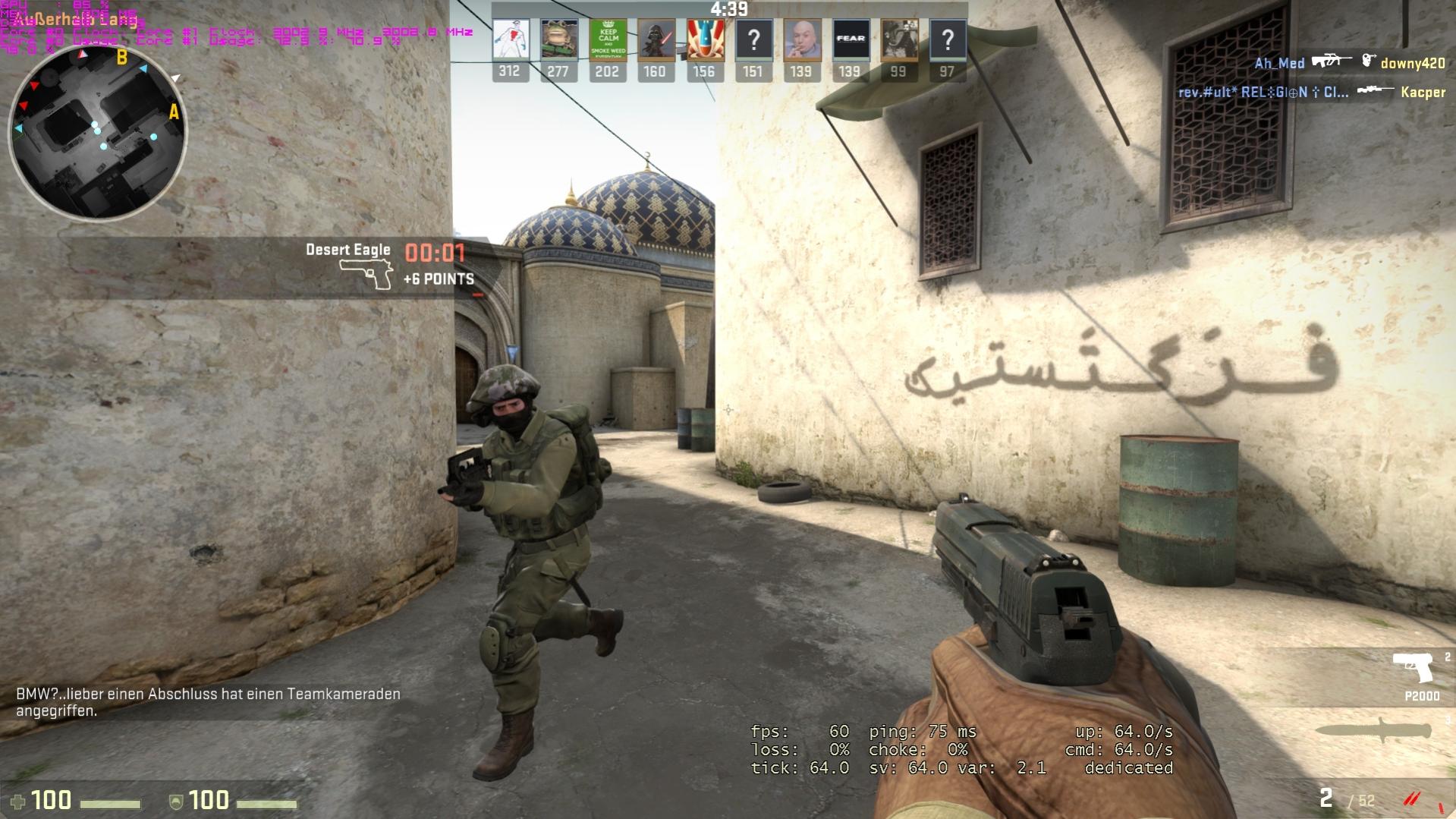

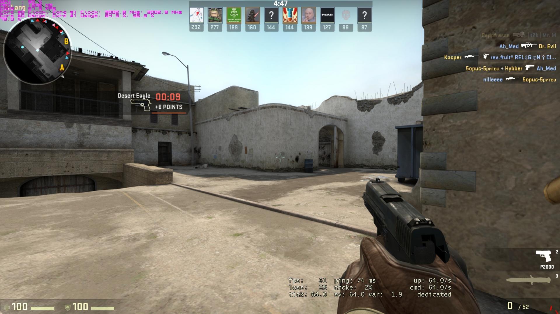

Selbe Auflösung, höchste Grafikeinstellungen.
An den FPS verändert sich so gut wie nichts, aber die GPU wird (logischerweise) mehr ausgelastet. Allerdings auch nur ca. 80 bis maximal 90%
