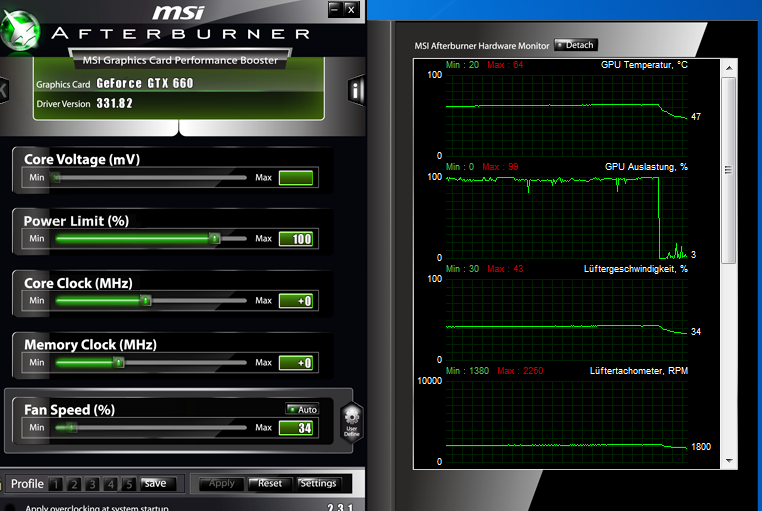

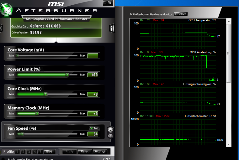

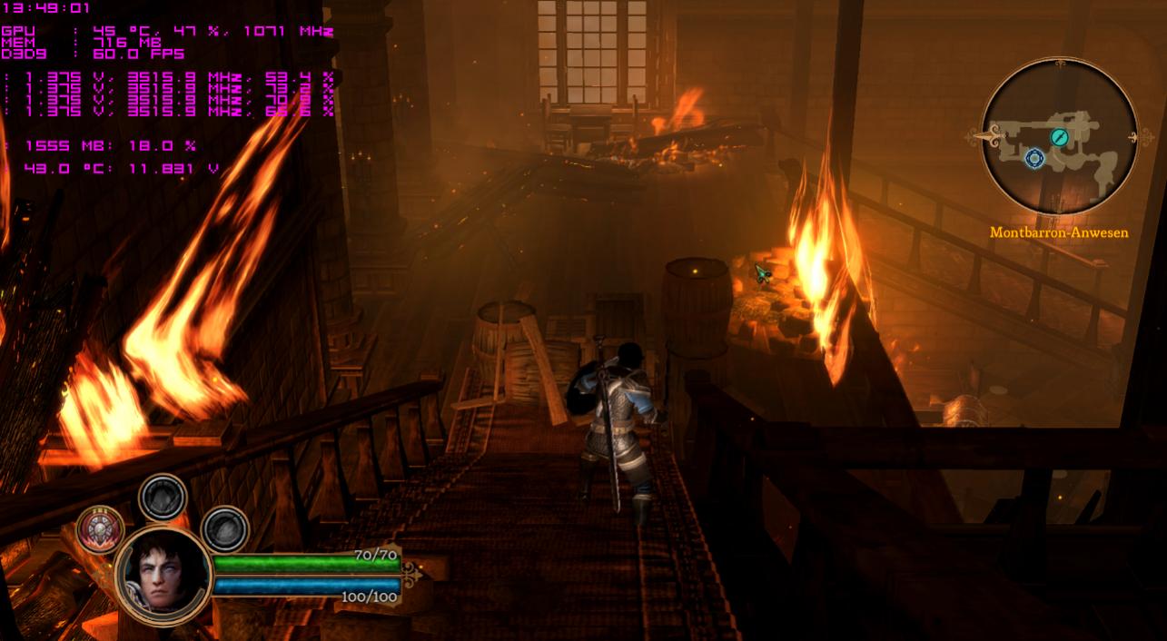

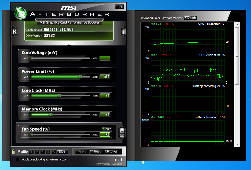

Teste es mit Afterburner ob die Grafikkarte reicht oder nicht :
Wie sieht die GPU Auslastung aus ?

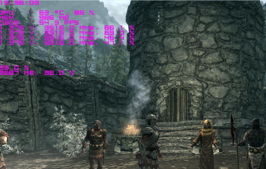

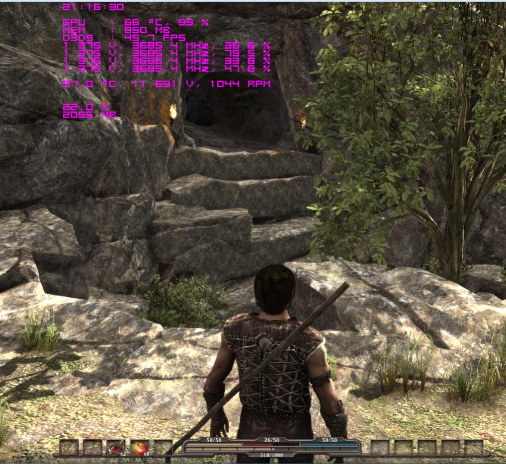

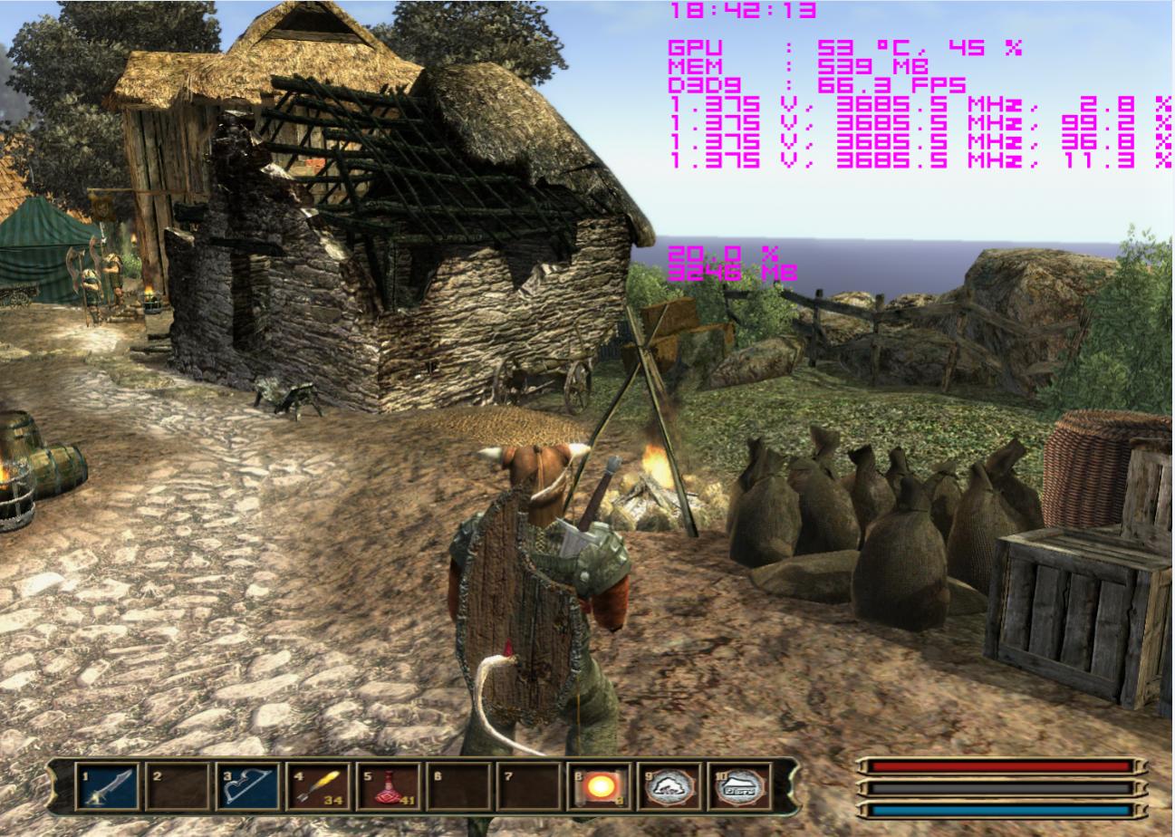

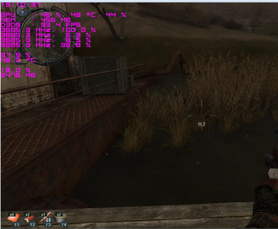

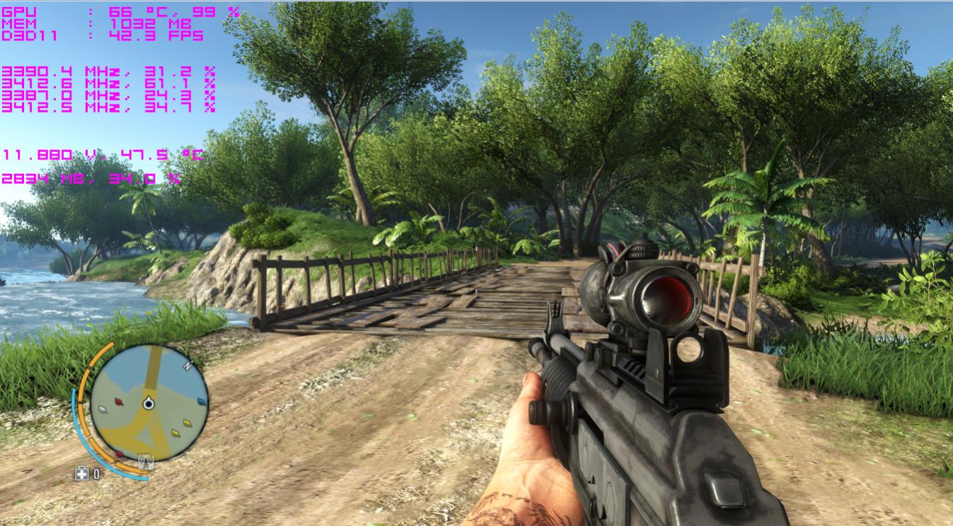

Bilder ?
zb So :

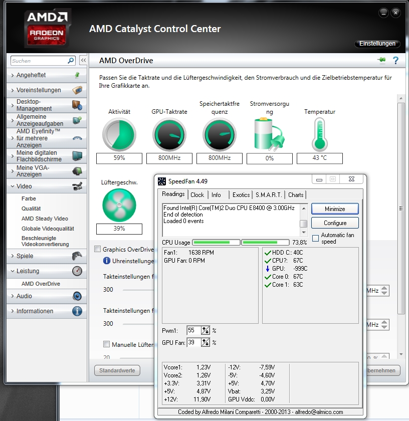

tomtom 333 schrieb:
Gerne, mit welchem der genannten Tools wurden die gemacht?

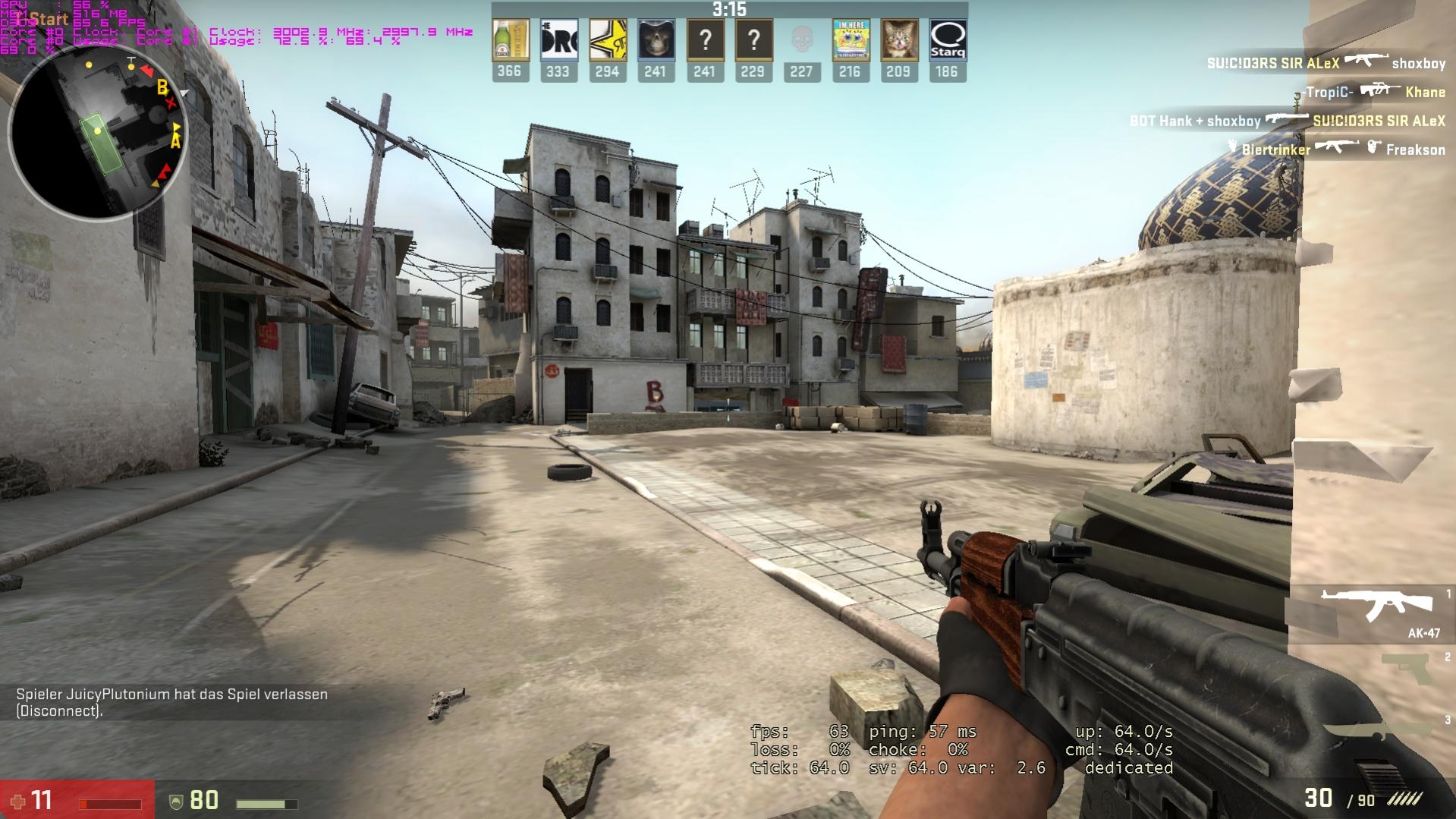

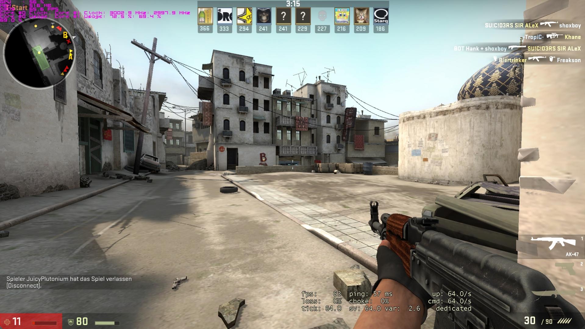

Ich zeig mal schnell die Auslastung, wenn ich CS:GO mit minimalen Grafikeinstellungen auf 1920x1080 spiele, mit den rudimentären Tools die ich bisher verwendete...
Auf dem Bild bin ich irgendwo auf Dust1 und bekomme im Spiel 50-60 FPS angezeigt.
Bin ich dann zusätzlich noch im TS oder das Antivirenprogramm läuft im Hintergrund, gehts mit der CPU-Auslasung meist hoch bis 90 oder 100%.

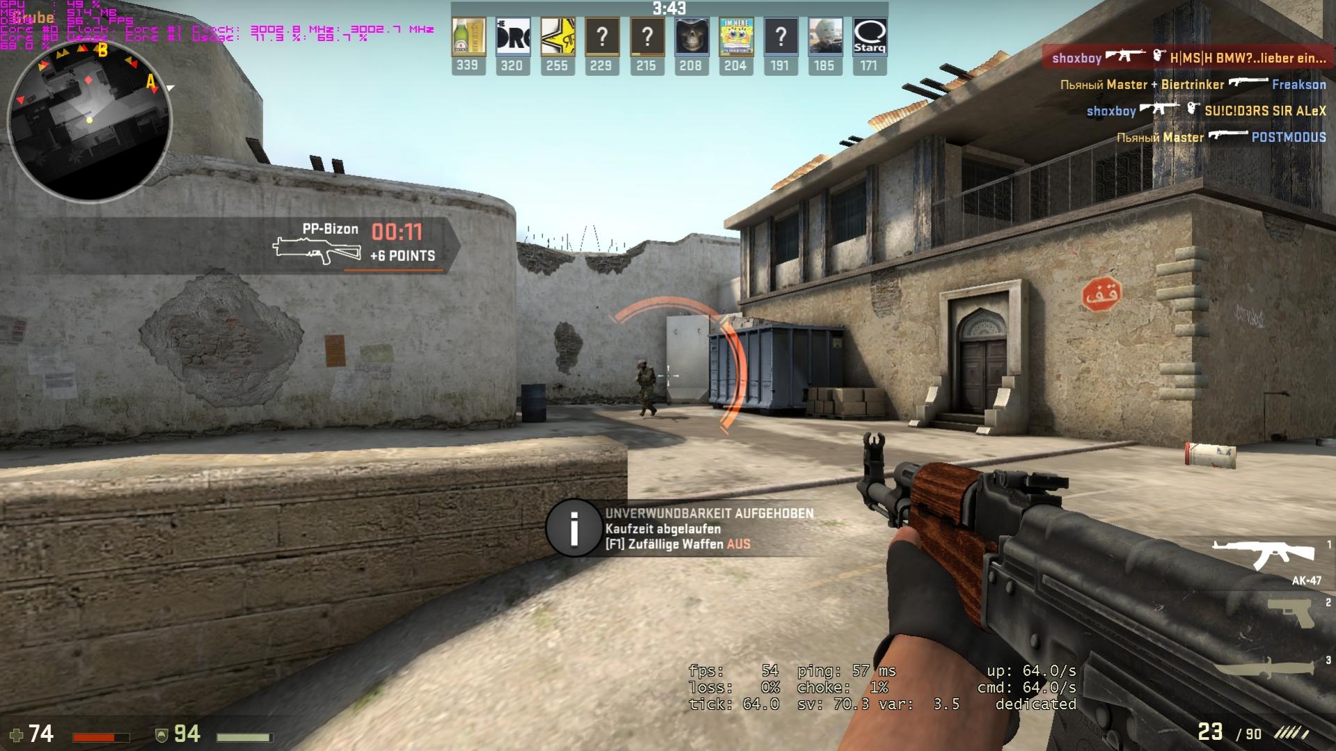

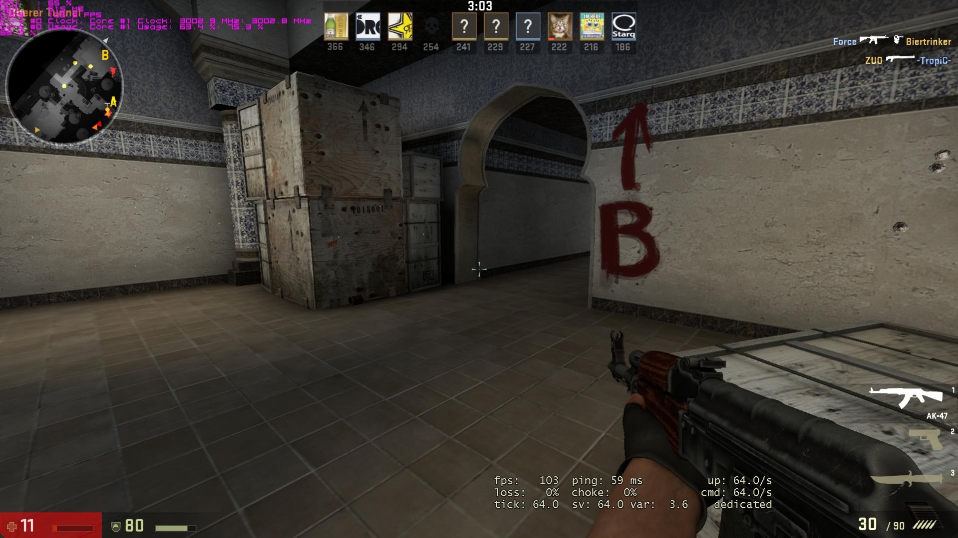

Okay, habe die selben Einstellungen wie im letzten post verwendet, also minimale Grafikeinstellungen und selbe Auflösung.
Ich habe irgendwie den Verdacht, dass die volle GPU-Leistung aus irgendeinem Grund nicht abgerufen werden kann. Die Werte sind ähnlich wie vorher mit den rudimentär-tools...
