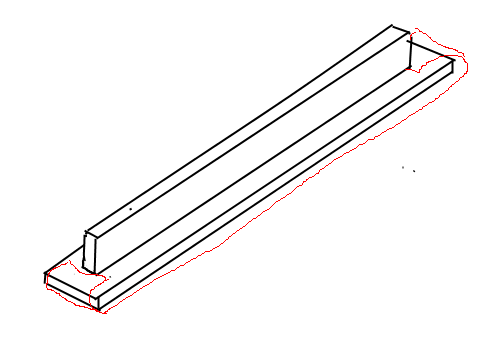

du könntest es auch mit Schleifpapier (besser Schleifleinen, das is Stoff statt Papier)
das du auf ein gerades, ebenes Stück Holz mit einer Griffleiste spannst.
damit kannst du gleichmäßig schleifen.
spannen könntest du das, in dem du die Griffleiste anschraubst, und gleichzeitig das Schleifleinen mit anklemmst. (drauf achten, dass es stramm sitzt)
das Blech auf einen stabilen Untergrund legen, und gleichmäßig in einer Richtung (der Länge nach) schleifen, dann etwas versetzen, und wiederholen.
das rote is das Schleifleinen
