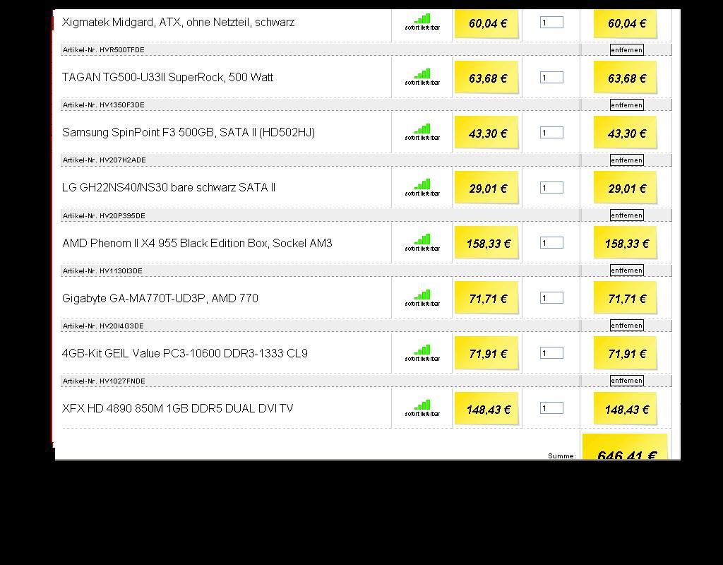

Ich könnte dir auch mein System ans Herz legen..
AM Anhang ist sie zu sehen..

Wenn du es nicht übertaktest..Ist sie 100 % kein Düsenjet...Sie ist akzeptabel..Wenn du es naütlich ganz leise haben willst,dann hol die noch einen Mugen 2 dazu..
