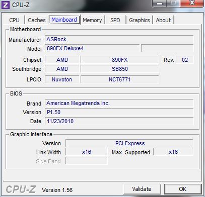

Mainboard: Asrock 890FX Deluxe 4

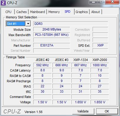

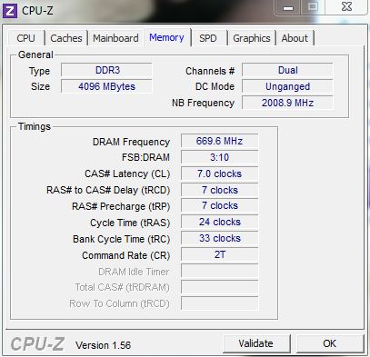

Habe kurzerhand : 2x2048MB Exceleram PC3-10666 CL7-7-7-24 Kit "Black Sark"
gekauft, die werden im Bios des Asrocks(aktuellste Version geflasht)auch erkannt und mit CL9 eingebunden.
Hab kurzerhand die Timings manuell eingetragen und die Spannung- wie in der Produktbeschreibung- auf 1.65 Volt angehoben, was dazu führt, das Windows 7(Ultimate 64 bit) sich bereits beim booten immer an derselben Stelle mit einem Bluescreen verabschiedet.
Interessanterweise läuft der Memtest+ durch(2 Stunden laufen gelassen).

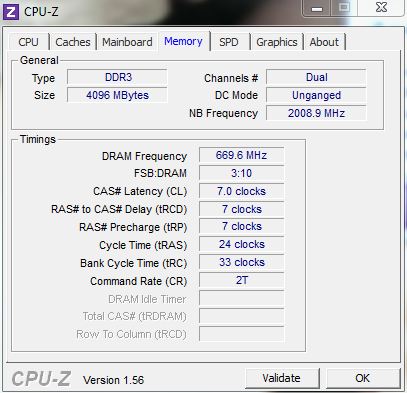

Hab dann bisschen probiert und herausgefunden, dass wenn ich die Spannung der Rams auf 1.55 Volt im Bios senke, läuft Windows stabil, Prime meldet keine Fehler und mit Linx lässt sich auch problemlos testen.
Ist das ein bekantnes Phänomen, oder liegt das am Speicher oder Speichercontroller, was würdet Ihr mir raten?
Habe kurz nach der Bestellung schon gesehen, dass die Excelerams LGA1156 in der Produktbeschreibung stehen haben (auch im Datenblatt des Herstellers) und bin nun unsicher, ob ich die behalten soll und mit 1.55 Volt laufen lassen sollte, oder vielleicht doch
zurückgeben sollte.
Ps: Das Windows ist mittlerweile neu installiert, aber das Phänomen bleibt: Ram Voltage auf 1.65 führt zum Bluescreen (genaue Fehlermeldung noich nicht dokumentiert).
Wenns läuft, kannst du froh sein, die Speicher mit niedrigeren Timings sind fast alle für intel Boards gedacht. Solang du keine Probleme bei 1,55V hast und die Bencher keine Probleme ausgeben, dann lass es doch so und sei froh, dass es geht.
wenn sie echt keine probs machen auf 1.55 =) sei doch froh!! undervolten bei selben setting nicht nicht so oft =)
aber kann halt sein das die ram dein board nicht mögen?
bfbc2 ist auch recht net zum testen wie stabiel dein pc ist
Das klingt für mich eher nach einem BIOS-Bug. Vielleicht stellt dein Mainboard einfach nicht die Spannung ein, die du eingibst. Die meisten Mainboards haben den ein oder anderen Bug im BIOS. Aber solange es läuft (und sogar mit geringeren Spannungen, was nur Vorteile hat) musst du dir keine Gedanken mehr drum machen.
So wie du sie laufen hast, kannst du die spannung auf 1,5 V reduzieren. siehe Bild2 und Bild 3 :)
Viel Spaß!

so, nochmal Nabend,
heut ist auch der 2. Satz Rams gekommen, gleiche Bauart, und gleich mal getestet.
Scheint so funktionieren und ist stabil.
Einer unserer Spezies auf der Arbeit ist der Meinung, das es ein Problem mit dem Netzteil sein könnte, das wird aber noch 2 Wochen dauern, bis es da ein neues gibt(hab mir schon eins ausgeguckt), weil auch noch eine neu Grafikkarte hermuss.
Hab nu 4x 2 GB Riegel auf 7-7-7-24 bei 1.55 Volt laufen, schau morgen mal, was der REchner nach stundenlangem Prime-Memorytest sagt.
