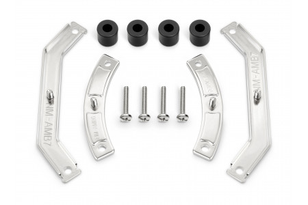

natürlich geht das, einfach das bild aus meinem vorhergehenden post beachten. die montageschienen gibt es sowohl als lange version für die richtung aus deiner verlinkten anleitung als auch als kurze version für eine um 90° gedrehte richtung.
edit: https://noctua.at/en/nm-am4-mounting-kit
Cooler can be installed turned by 90°
Coming with two different sets of mounting bars, the SecuFirm2™ system allows the users to choose the orientation of the cooler according to their preferences in order to ensure best compatibility and optimal alignment with the airflow path inside the case.
edit 2: alle aktuellen kühler werden schon mit diesen montageschienen ausgeliefert, nur für vor 2019 produzierte kühler brauch man das upgrade-kit (https://noctua.at/de/welche-noctua-cpu-khler-sind-kompatibel-mit-amd-am4-ryzen)
