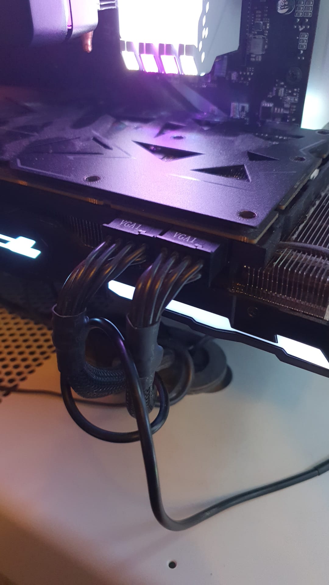

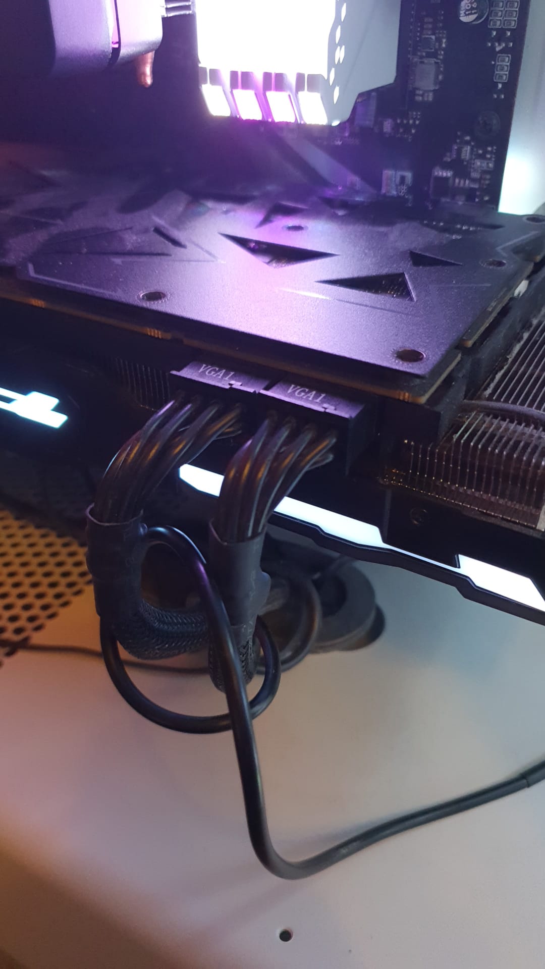

Und wie ist die Grafikkarte von der Stromversorgung vom Netzteil angeschlossen?
Ein PCIe Kabel mit zwei Stecker oder zwei PCIe Kabel und dann nur jeweils einen Stecker davon?
Schick mal Bild.

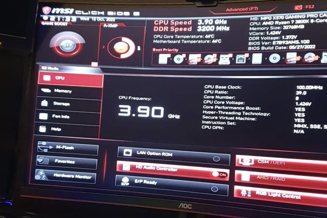

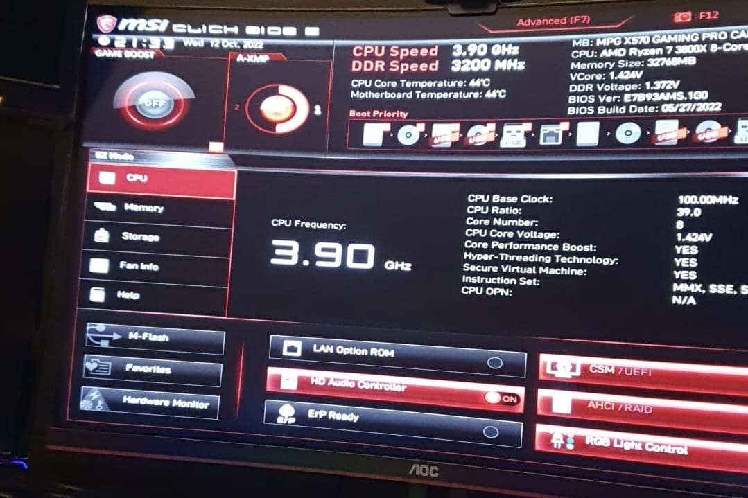

Dort lande ich
rg88 schrieb:
Was genau heißt bei dir ins BIOS starten? Wo landest du dann?
Dort lande ich

Eigentlich bedeutet das "Landen" im BIOS nach Neustart wegen Absturz m.E. nur, dass keine Bootmedium gefunden wurde.
Ist dann was zu sehen von der SSD oder HDD?

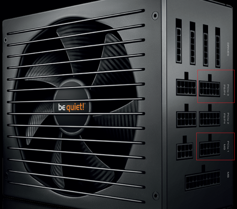

Hängt die Karte an diesen beiden Anschlüssen am Netzteil? Wenn nicht mal ändern. Dann mal ein Programm wie GPU.Z laufen und die Logdatei unter dem Reiter Sensoren laufen lassen. Kann nach einem Absturz eingesehen werden. Absturz heißt der Rechner geht von alleine aus und startet selbst neu oder muß er manuell gestartet werden?

Ich hoffe, dass du die Stromversorgungsstecker bei der Grafikkarte meinst, denn an das Netzteil zu kommen ist sehr aufwendig :D

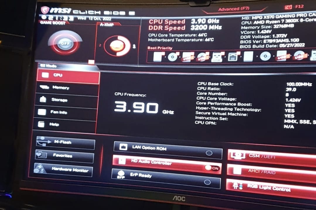

Puuh da bin ich grade etwas überfragt. Ich habe leider nur dieses verschwommene Bild parat von Bios. Wüsste jetzt nicht, ob etwas mit den Festplatten ist.

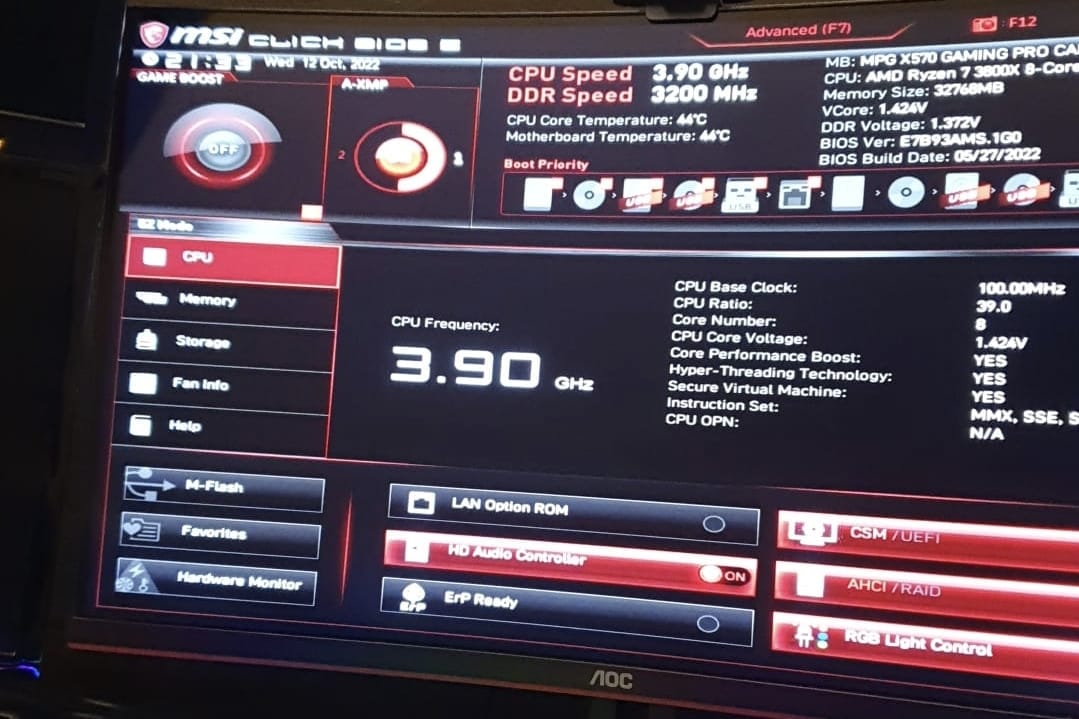

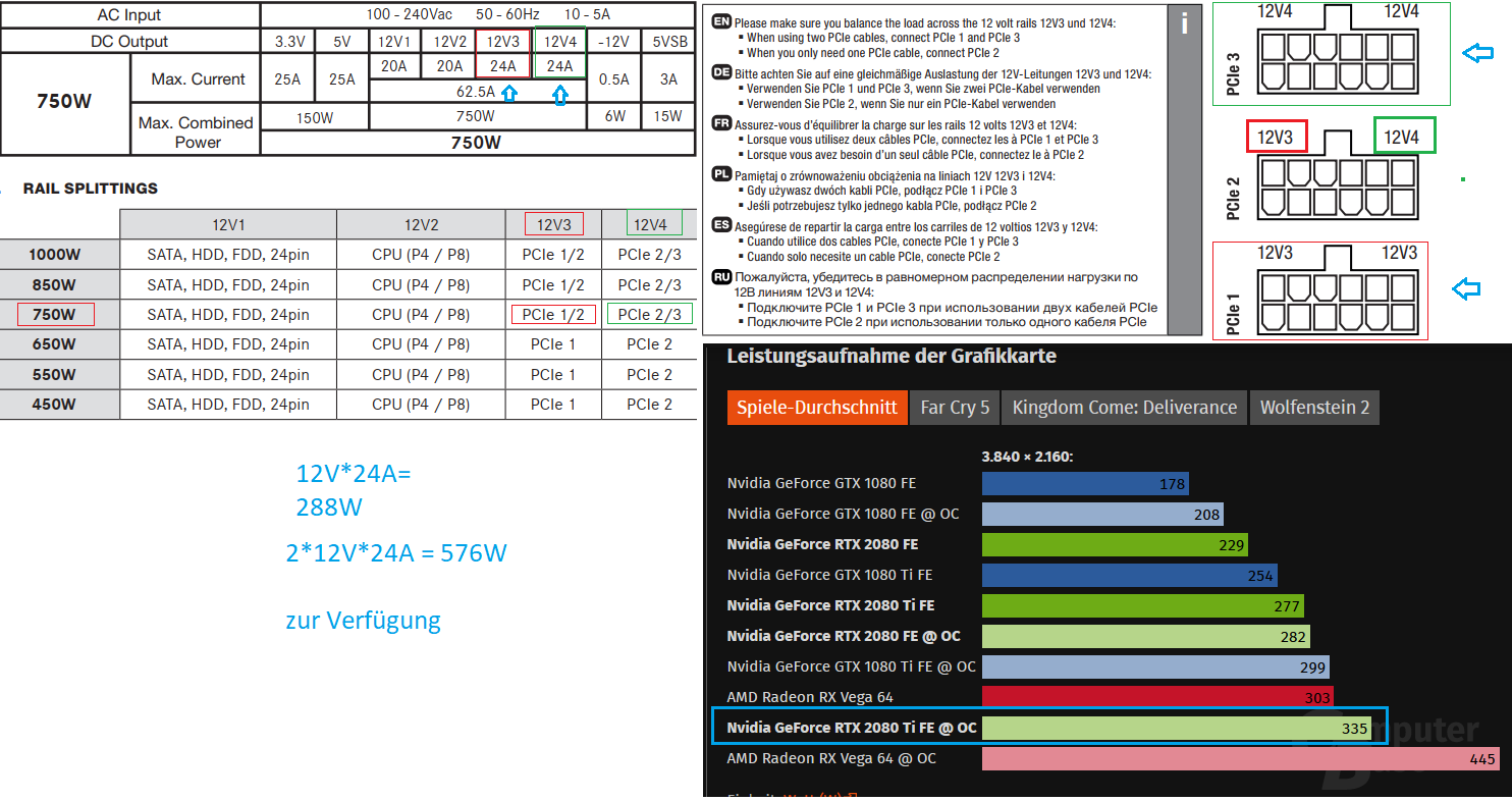

Falsch angesteckt. Lies die Anleitung von deinem Netzteil. Da steht es explizit drin
Nope. Da sieht man ja nicht wo die Kabel herkommen.
Und halt mal die Temperaturen mit GPU-Z und oder HWInfo 64 checken.
Ein Y-Kabel von PCIe 2 würde auch reichen, da dort beide Rails aufgelegt sind.

Das ist gut zu Wissen, danke. Hier im Beitrag habe ich, leider verschwommene, Bilder vom Bios hochgeladen kannst du dort etwas erkennen?
@Janiboy2000
Auf dem Bild vom BIOS sieht man logischerweise NICHTS.
Du solltest dann links mal entschlossen auf "Storage" klicken oder in den Advanced Mode des BIOS wechseln.
Übrigens gibt es auch Handys die gute Aufnahmen machen, gestochen scharf und groß, so würde man - gerade bei Bildern aus dem Inneren des PCs auch was sehen, falls solche notwendig sein sollten.
Nö, stell das Problem nach und schau dann nach was im BIOS da steht bei den Speichergeräten
