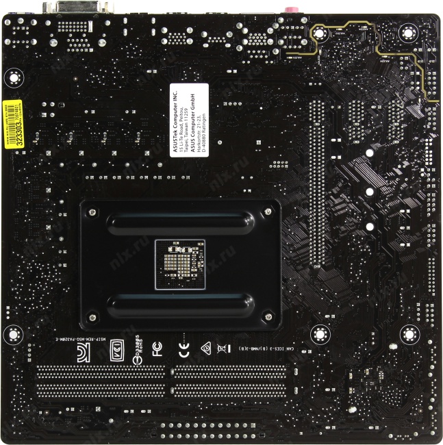

Guten Morgen.
Ich habe mir obige Hardware bestellt und musste leider folgendes feststelle:
Der CPU Kühler hat Push-Pins zum verbinden des Kühlers und dem Mainboard.
Das Board hat aber nur die von AMD bekannte Klammertechnik.
Wie bekomme ich den Boxtkühler auf das Board?
Viele Grüße
Klammern abschrauben.
Steht garantiert auch im Handbuch
Dann beim Mainboardhersteller reklamieren und sich die Backplate zusenden lassen.
Du benutzt die Backplate, welche mit dem Mainboard geliefert wurde und montiert war, weiter.
Tatsächlich keine Backplate vorhanden? Schwarze oder anthrazitfarbene Metallplatte auf der Rückseite des Boards.
In der Anleitung ist tatsächlich keine Anleitung zur Kühlermontage drin.
https://dlcdnets.asus.com: E13085_PRIME_A320M-E_UM_WEB.pdf
Gebrauchtes Board? Die Backplate gehört ran. Wenn nicht, Reklamation!
Dass "Papa Asus" bei den günstigen Boards so sehr spart, wäre mir neu.
Es handelt sich übrigens um keine Pushpins, der Kühler wird an diese Platte angeschraubt.
Edit:
Hier noch ein Video wie jemand einen Box Kühler verbaut. Das sollte alle Fragen klären.
Edit2:
Und verteile die Wärmeleitpaste nicht mit den Fingern.
