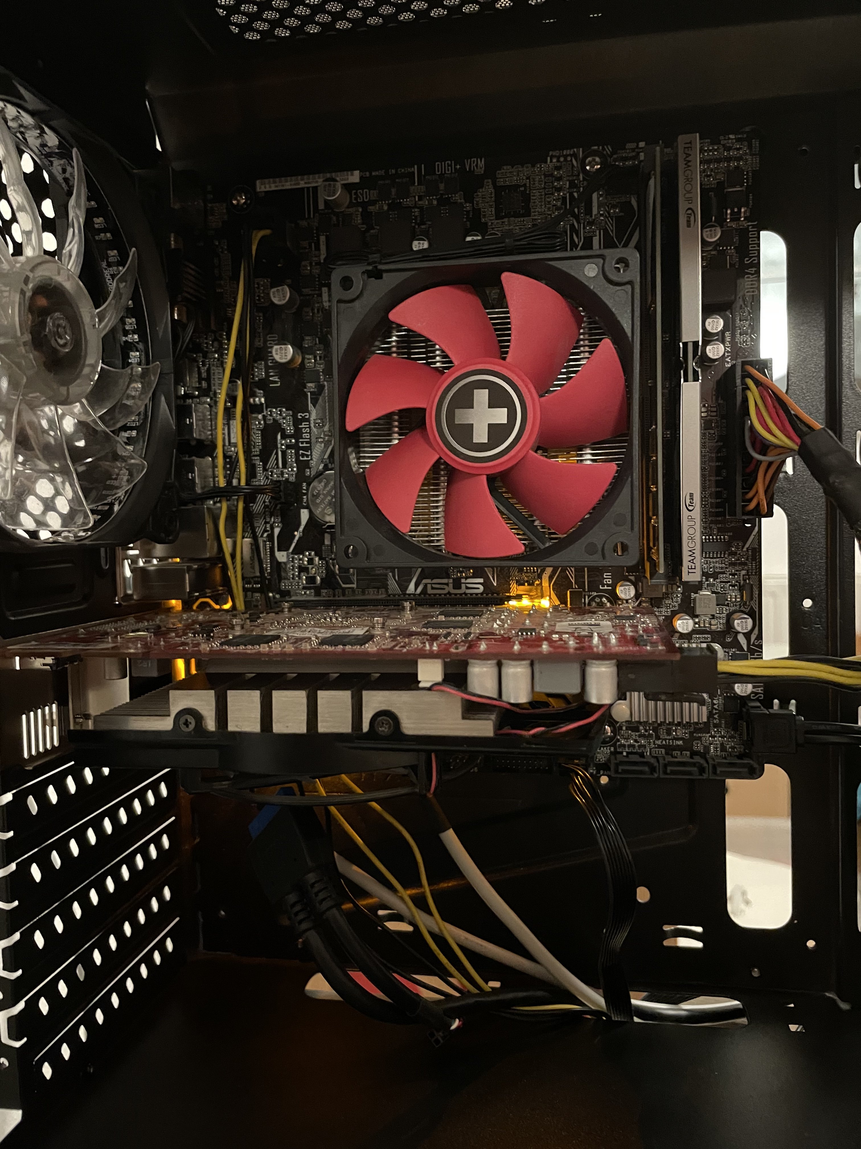

Hallo liebe Community,
ich habe ein low-budget PC projekt gestartet, dabei habe ich mein altes Asus Prime A320M-K verbaut und die anderen Komponenten günstig bestellt, bzw. von den Dachböden meiner Freunde und Familie gezogen.
Nun habe ich alles zusammen und wollte heute das ganze das erste mal starten.
Dabei ging der PC nicht an, also keine Lüfter, kein hochfahren, garnichts.

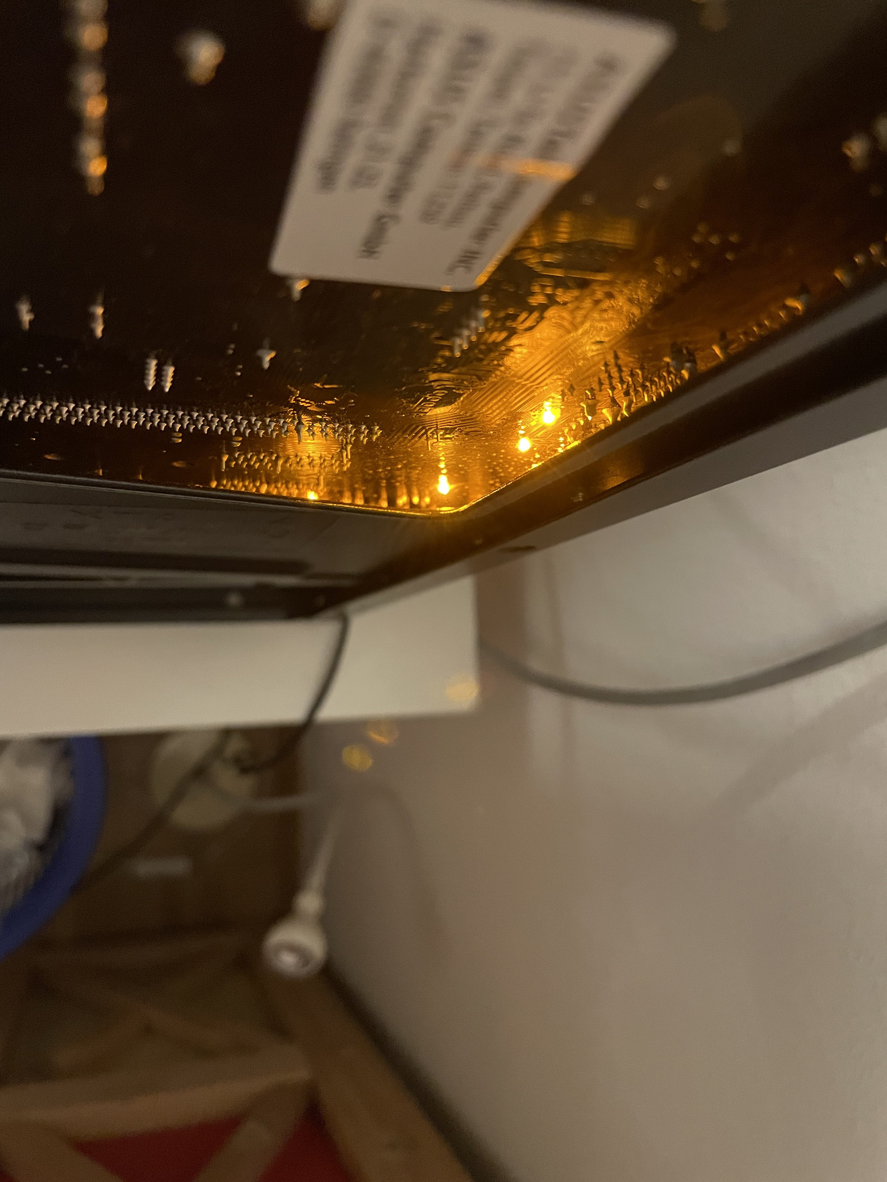

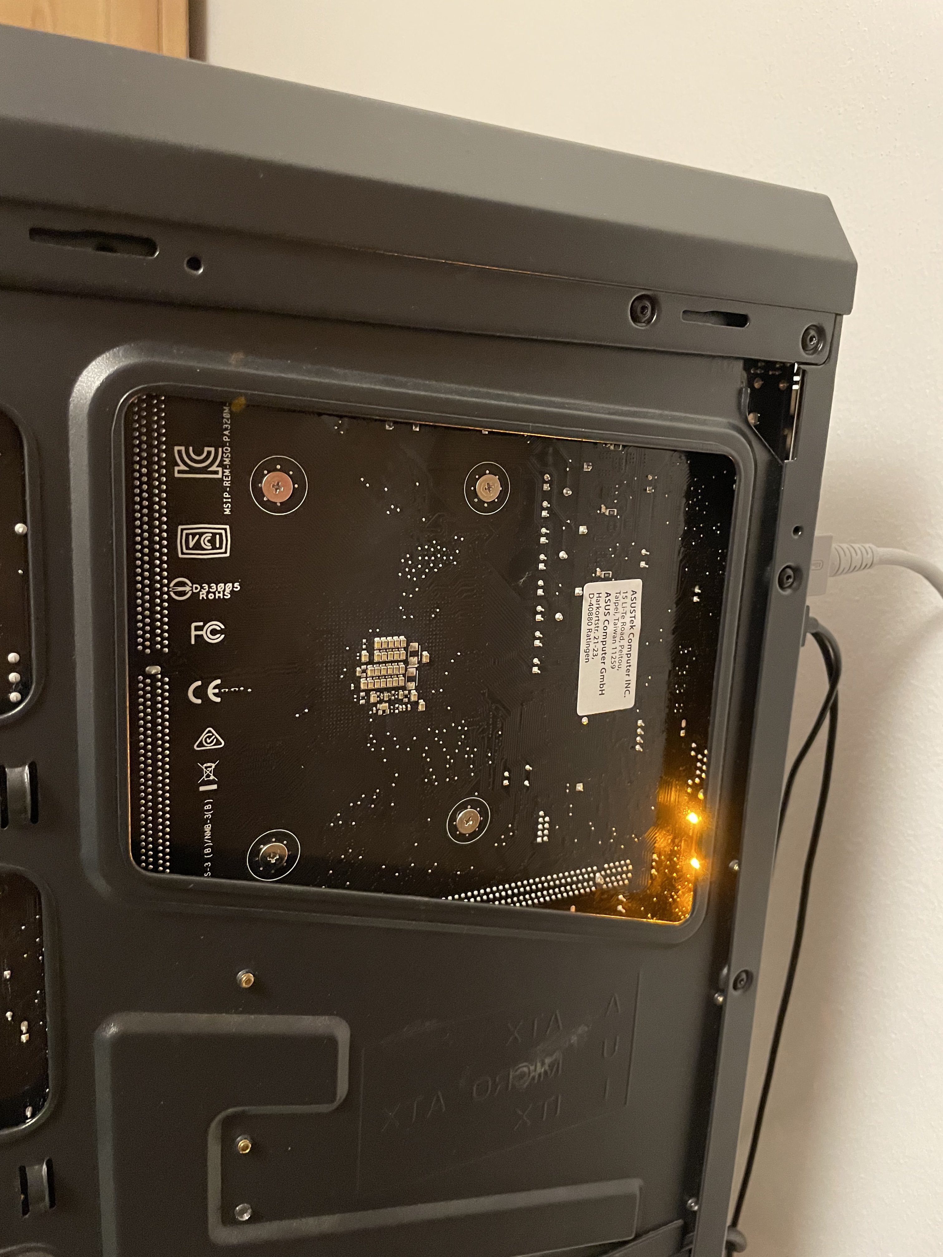

Das Mainboard hat dabei einige tolle orangene LEDS aufleuchten lassen, die dann einfach so vor sich hin leuchten, so lange das Netzkabel angeschlossen ist.
Eine der LEDs sitzt unter dem Sicherungsklipp der Grafikkarte, die anderen sieht man auf der Rückseite das Mainboards so auf höhe der ganzen Ausgänge (USB, etc.).
Es sind so ca. 6 LEDs die gelb/Orange leuchten.
Bild ist im Anhang.
Ich habe vor dem Zusammenbau alles schön gereinigt, neue Wärmeleitpaste auf die GPU und CPU, also das ganze prozedere.
Das ist auch nicht mein erster PC-Bau also das habe ich alles schon richtig gemacht denke ich!
Ich kann natürlich nicht sagen, ob die Komponenten überhaupt alle in Takt sind, allerdings erhoffe ich mir, dass mir jemand sagen kann, was es mit den LEDs auf sich hat.
Scheint mir eine Art Fehlercode zu sein, allerdings bei Asus und sämtlichen Foren nichts zu finden.
Dazu ist noch zu sagen, dass ich dieses Mainboard früher mit dem selben Prozessor (gleicher Typ), dem selben Ram(also das sind noch die exakt selben Riegel) und Kühler(Xilence A404) bespielt habe, lediglich den Prozessor, Netzteil, und die Grafikkarte, habe ich jetzt neu erworben.
Auf der Rückseite die LEDs sind beschriftet mit AULED1; AULED2, …
Bis jetzt habe ich die Pins des Gehäuses hin und her gesteckt (on/off) etc. weil ich mir nicht sicher mit der Polung war, allerdings hat sich nichts geändert.
Ich hoffe ihr könnt mir helfen😅

Ja, aber check auch bitte mal die Speichersockel. Auf dem Bild sieht es so aus, dass Du nicht nur unterschiedliche Module verwendest, sondern vor allen Dingen beim 2.ten Slot zumindest die untere Arretierung fehlt! Leider sind die Bilder nicht ganz aussagekräftig, aber normal sehen die Slots nicht aus... ;)
