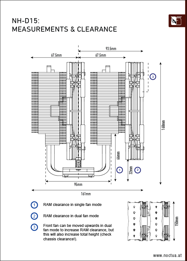

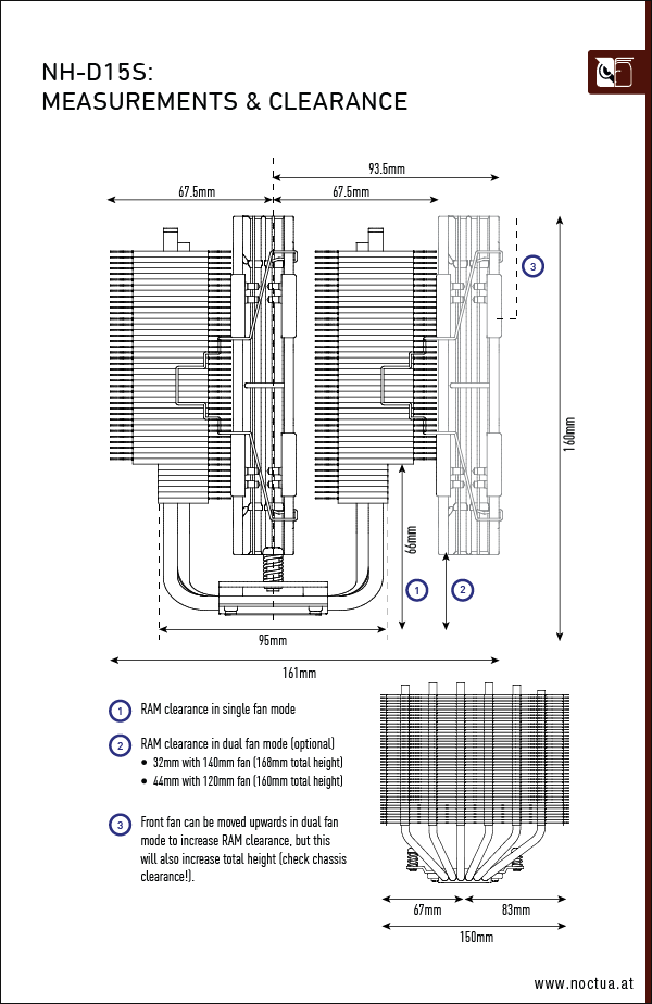

Hardy_1916 schrieb:
Der RAM passt auf jeden Fall beim NH-D15S
Der passt auch beim normal D15, sofern nur 1 Lüfter mittig genutzt wird. Spannend wird es immer erst beim zweiten Lüfter, da lassen beide Kühler nur 32mm hohen RAM zu (ohne höhersetzen des Frontlüfters).
noctua_nh_d15_clearance_updated-border_1_3.pngnoctua_nh_d15s_clearance_updated_2_border.png

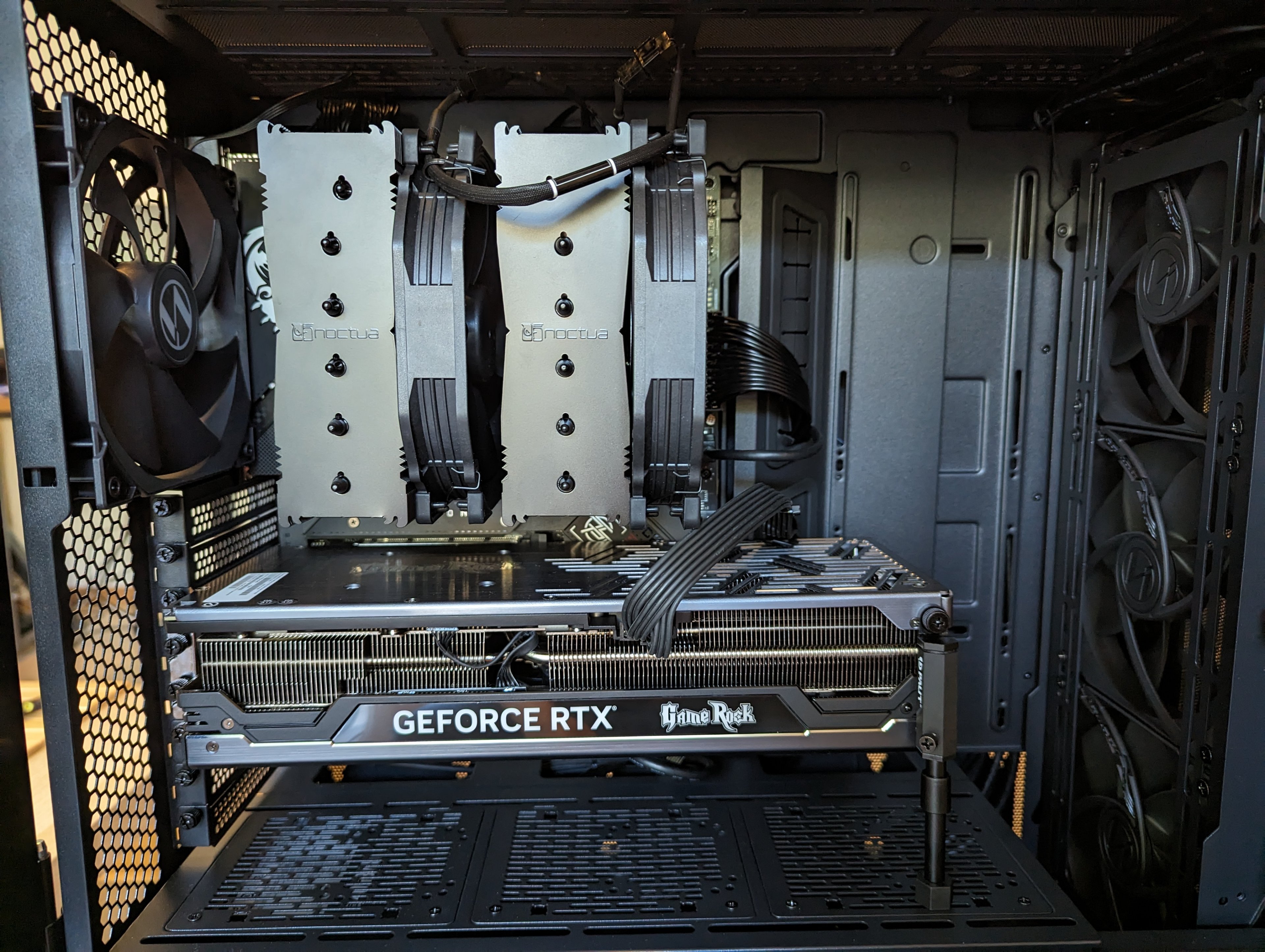

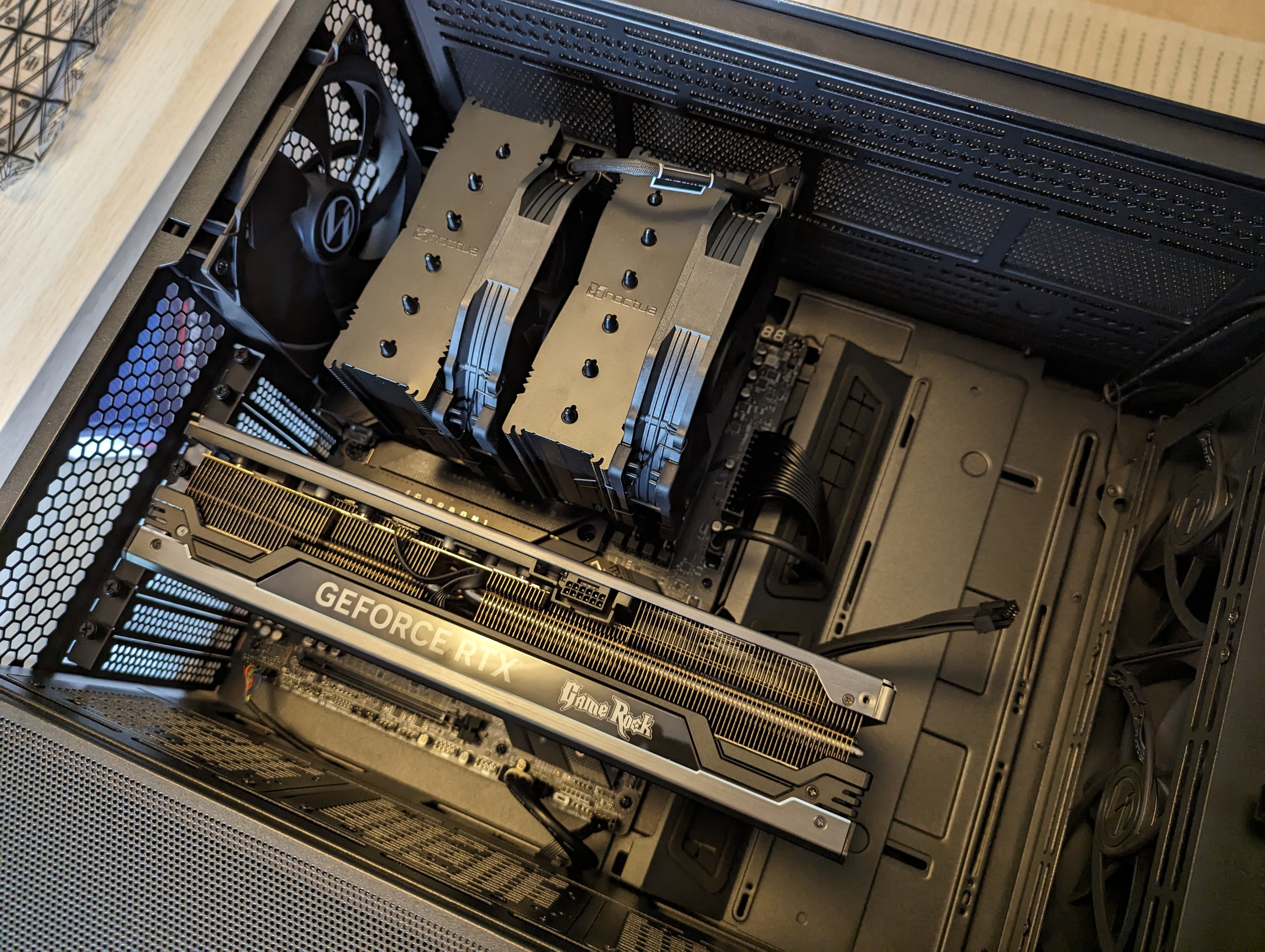

Sooo, ich habe Mal alles verbaut (siehe Signatur).
Mit dem hohen RAM und dem NH-D15S mit zweitem Lüfter im Lancool III und der fetten RTX 4080 ist massig Platz.
Der normale D15 hätte auch locker gepasst, nur dafür hätte ich mehr fummeln müssen.
Temperaturen sind im Idle um die 45-50°C.
25°C Raumtemperatur.
Unter Volllast (Prime95 und CB23) laufe ich mit dem 7950X3D in Powerlimit als ins Temperatur Limit. Maximal. Waren es 84,5°C.
Lüfterkurve würde niedrig angesetzt vom CPU Kühler, maximal 50% Leistung.
Case Fans laufen auch nur bei 30%.
Turbo von 5,7 GHz würde auf einigen Kernen in Diablo 4 und Cities Skylines erreicht. Temperaturen waren in Games natürlich viel geringer...
