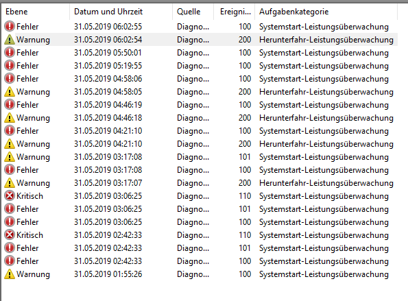

Anbei noch ein Bild der besagten Fehlermeldungen.
Danke im Voraus für eure nützlichen Antorten. Bin echt bissl verzweifelt [IMG]https://extreme.pcgameshardware.de/images/smilies/07%20sm_B-(.gif[/IMG]

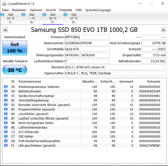

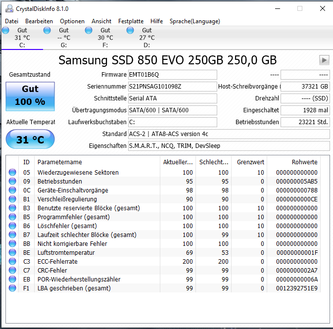

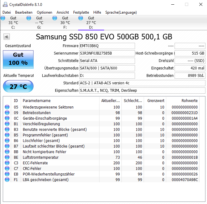

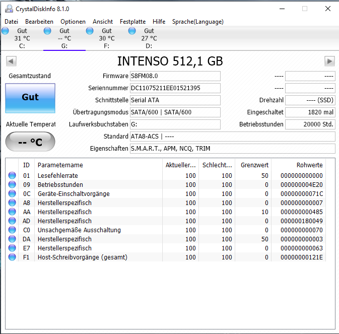

CrystalDiskInfo laden
Screenshot von allen Platten machen, vollständig, mit allen Werten.
Reaktionen: Moertn

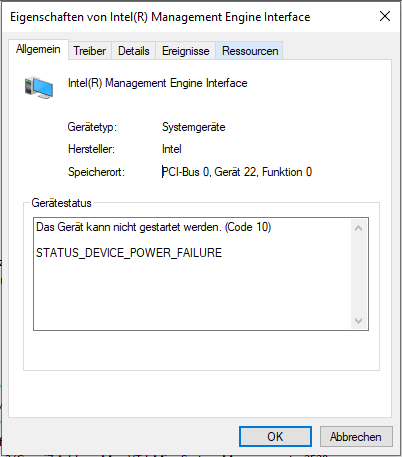

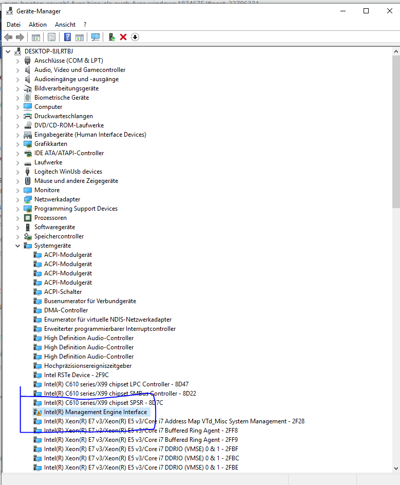

Bingo!
Da ist auf jeden Fall ein Konflikt, was auch immer das ist^^
Mh, das ist das Detail. Ich kann es nicht aktivieren. Scheint, als hätte ein PCI Express Adapter einen Strom, oder was genau soll das heißen?
Reaktionen: Moertn
poerem schrieb:
poerem schrieb:
Das heißt, im CPU könnte was defekt sein, durch das eine kurze Mal über 100 °C?
