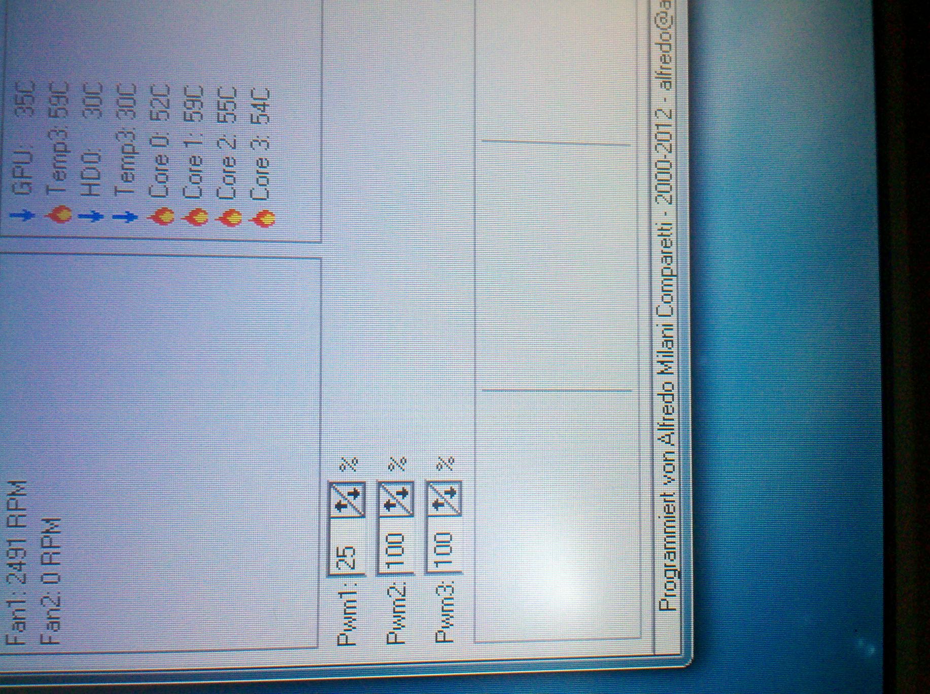

Wie schnell dreht denn so der Durchschnittslüfter maximal und minimal vor dem Kühler?
Weil dann kann ich evtl einstellen, dass er bis 35° mit der minimaldrehzahl dreht und ab 90° mit der maximaldrehzahl wenn das geht
Lüfterdrehzahlen gehen von ca. 300 U/Min bis 8000 U/Min. Als Standard würde ich aber mal so 800-4000 U/Min bezeichnen. Und leise heißt dann bis max. 1500 U/Min.

PS: die max. Drehzahl kannst du nicht direkt einer Temperatur zuordnen. Das geht nur indirekt über den "slope" Wert. Ich vermute einfach mal, dass dein CPU-Lüfter unter aller Kanone ist. Wirklich leise bekommst du den wahrscheinlich nicht, aber evtl. kannst du ihn ein wenig "zähmen", indem du den "slope" Wert reduzierst.
OMG jetzt ist alles noch heißer geworden... und lauter auch.
Habe den Wert auf 2 gesetzt und nichtmal ein Spiel gespielt, nur eben Firefox iTunes etc, cpu last war so 12% und dann wird es so laut... und der hörte sich nichtmal so an als ob das schon alles wäre, ich glaub der könnte sogar noch schneller drehen -.-
Ich glaube da muss ich wohl wirklich einen leiseren Lüfter kaufen...
Welchen Lüfter kannst du empfehlen, dass das kälter und leiser wird?
ich würd mal vermuten, dass ein Lüfterwechsel alleine nicht reichen wird. Vielleicht ist auch minderwertige WLP im Einsatz und schon total hart geworden. In dem Fall müsstest du so oder so einen komplett neuen CPU kühler kaufen. Dafür müsstest du erstmal wissen, wie hoch der jetzige ist, und wie hoch dein Gehäuse ist (von Board --> Gehäusedeckelseite).
Nur mit diesen Programmen dürfte die CPU niemals so heiß werden. Da solltest du den Kühler entfernen, neue Wärmeleitpaste drauf machen und den Kühler wieder drauf machen. Aber richtig leise wirst du es nie mit dem Lüfter bekommen.
Kauf einen ordentlichen Kühler, der ins Gehäuse rein passt. Miss die Höhe von der CPU bis zum Rand. Das ist dann die max. Höhe des Kühlers. Frag am besten dann nochmals hier nach.

Ich hab irgendwie wirklich das Gefühl, dass meine cpu zu warm wird, der Lüfter versucht dauerhaft die cpu unter 60° zu halten mit hohen Umdrehungen.. Wenn ich den Slope wert niedriger setze, dreht der Lüfter erst später so hoch und deswegen wird es noch heißer..
Kann die cpu kaputt sein?
