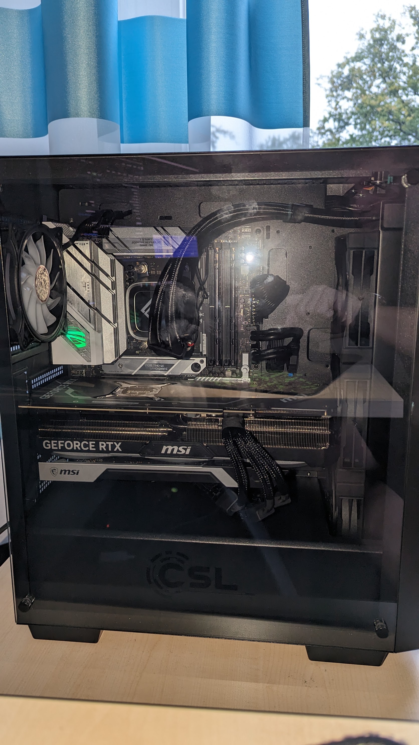

Ich werde das heute Abend mal machen, ja 👍
Habe auf die Schnelle noch eins geschossen für einen groben Eindruck, kann heute Abend das Teil mal aufmachen und dann besser Bilder ohne Reflektionen schießen:
von meiner Seite aus würde ich sagen das dieses Bild schon ausreicht. Sieht optisch erst mal aufgeräumt aus... sehr ordentlich...
nur alles irgendwie nach meinem Geschmack so "klein".... so eingezwängt...
Kann mich ja auch täuschen aber woher will die GPU "kühle" Luft herbekommen wenn sie nur ein wenig vorgewärmte Luft von der AiO zum Fraß vorgeworfen bekommt? Der mittlere AiO Lüfter liegt gleich neben der GPU und bläst der Karte stumpf aufs Ende... kann mir nicht vorstellen das dies überhaupt einen nennenswerten positiven Effekt hat. Weiß nicht ob du verstehst was ich meine...
[stümperhafte Umschreibung : halte die Hand vor dem Mund und versuche ne Kerze auszublasen 😂]
und der untere Lüfter der AiO sieht so aus als ob er 1/3 der vorgewärmten Luft zur GPU zwecks Kühlung bläst und die restlichen 2/3 verschwinden Richtung Netzteil.....
Also das deiner GPU dann "warm" wird, kann ich sehr gut nachvollziehen.
Der Laie in mir fand das auch ordentlich zusammen gebaut und aufgeräumt, die GPU war auch für den Transport nochmal extra befestigt damit sie nicht am Board zieht.
Doch ich verstehe was du meinst und denke auch dass das ein Teil des Problems ist. Die GPU ist da vorbei wo die AIO Lüfter anfangen, es sind vielleicht 5mm dazwischen. Der unterste Lüfter der AIO geht auch noch in den unteren "Kasten" wo ja dann das Netzteil sitzt.
Das Netzteil ist unten, die restlichen 2/3 verschwinden also eher nach oben im Gehäuse, oder?

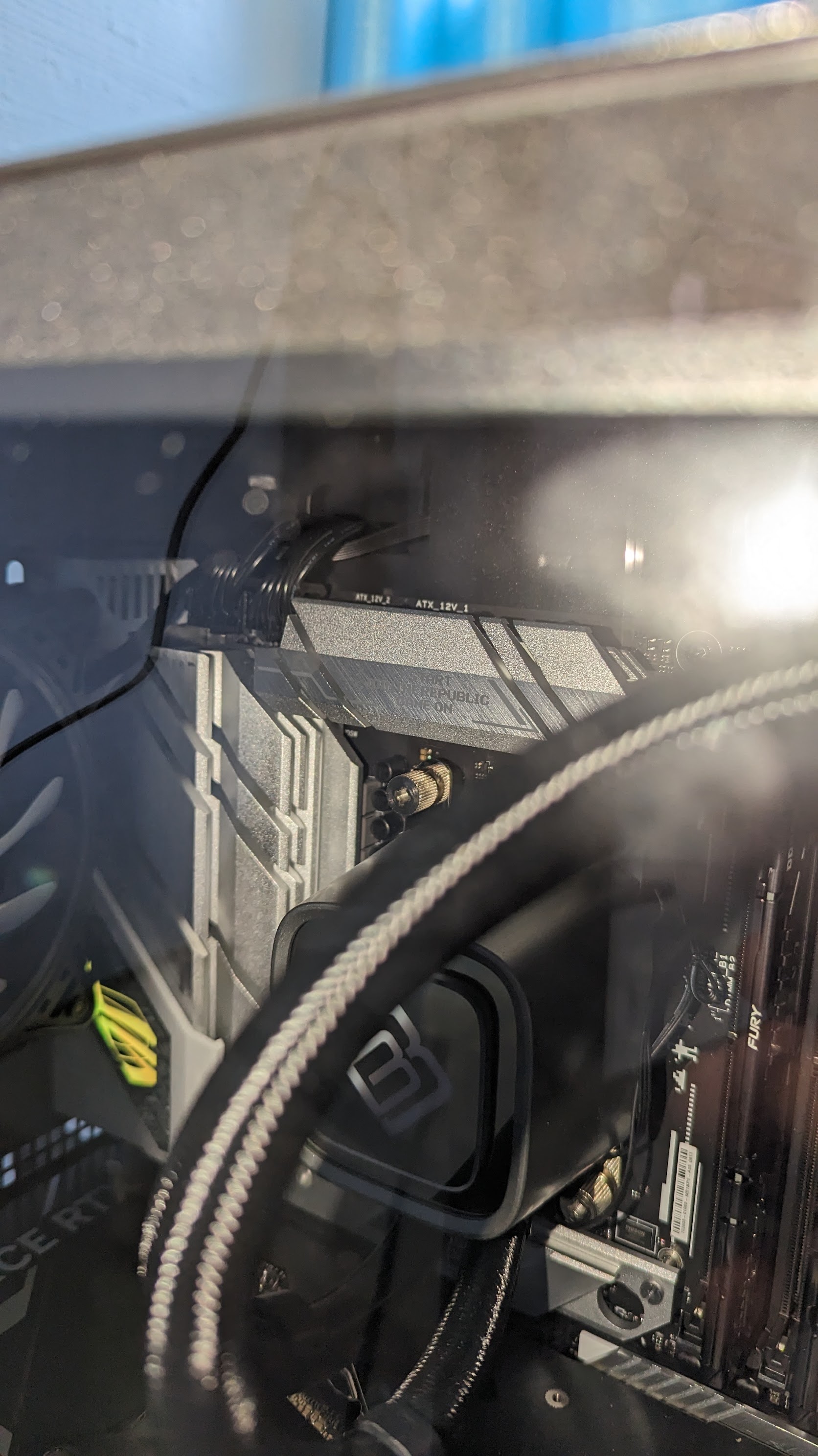

Auf den ersten Blick sieht das nicht sooo arg schlecht aus. Die Luftöffnungen in der Front des Gehäuses sind vorhanden und nicht zu klein, die AIO pustet rein, was jetzt beim Game kein Beinbruch ist, da macht der 7900X nicht so arg viel Verbrauch und über die Fläche einer 360 AIO kommt die Luft nur leicht vorgewärmt an die Graka.
Das kühlt normal immer noch gut.
Lüfter ins Dach die raus blasen würd ich klar befürworten, die ganze Abwärme nur über den Hecklüfter abführen ist etwas viel.

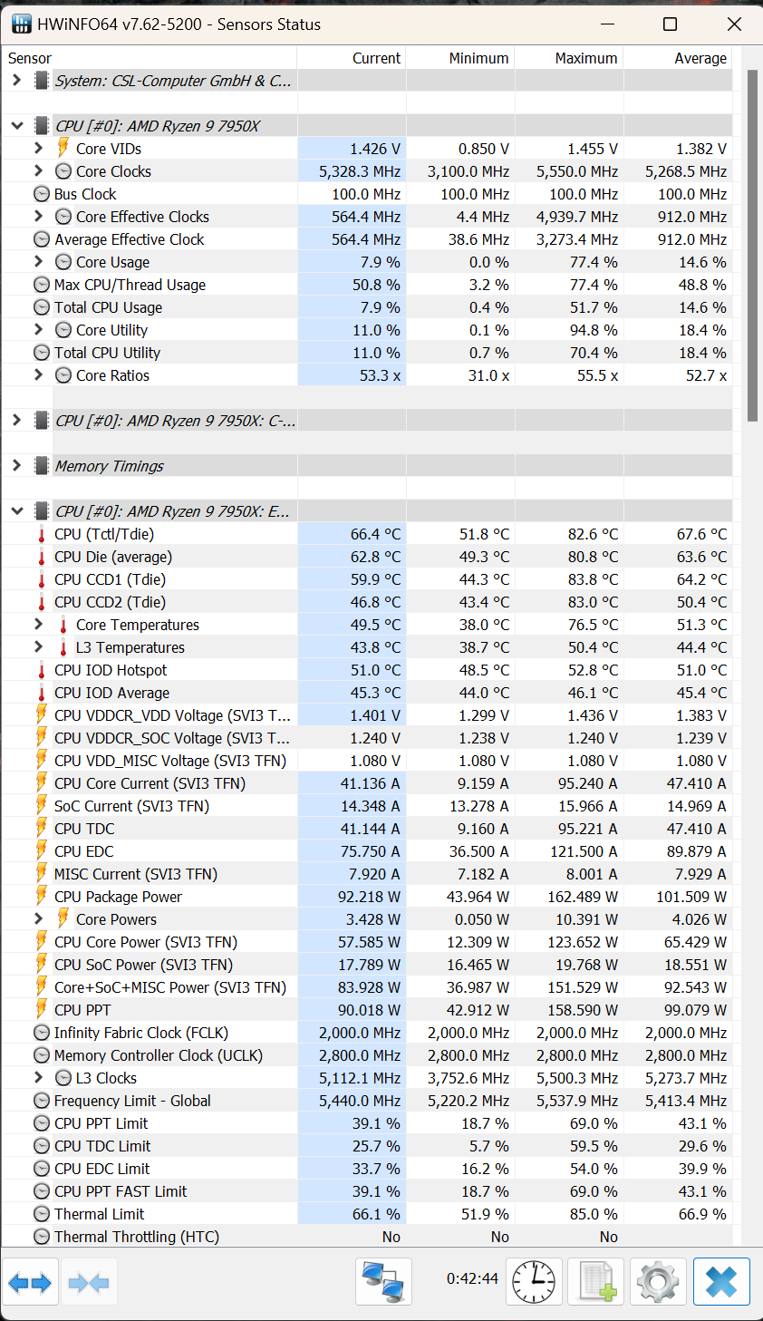

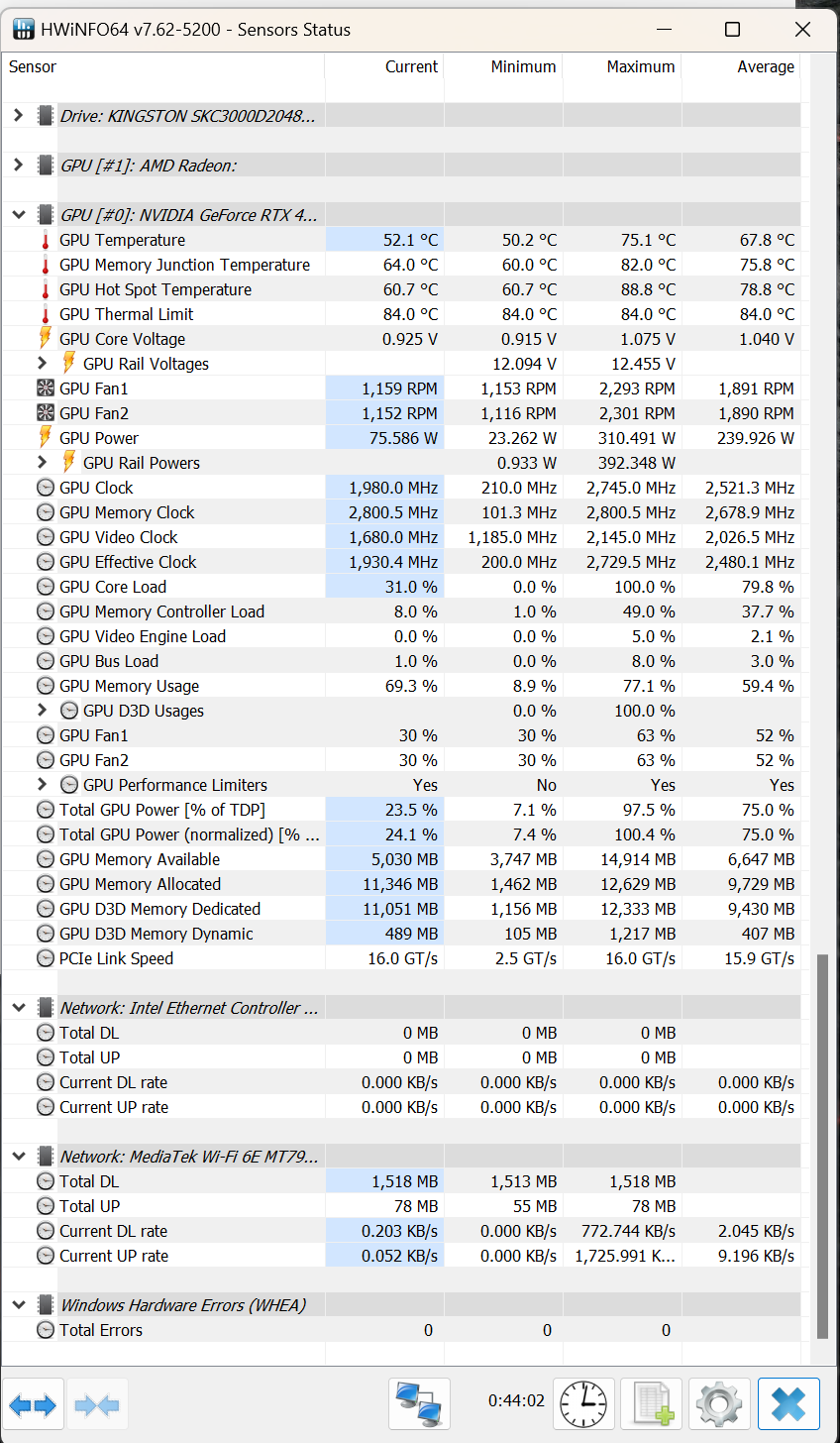

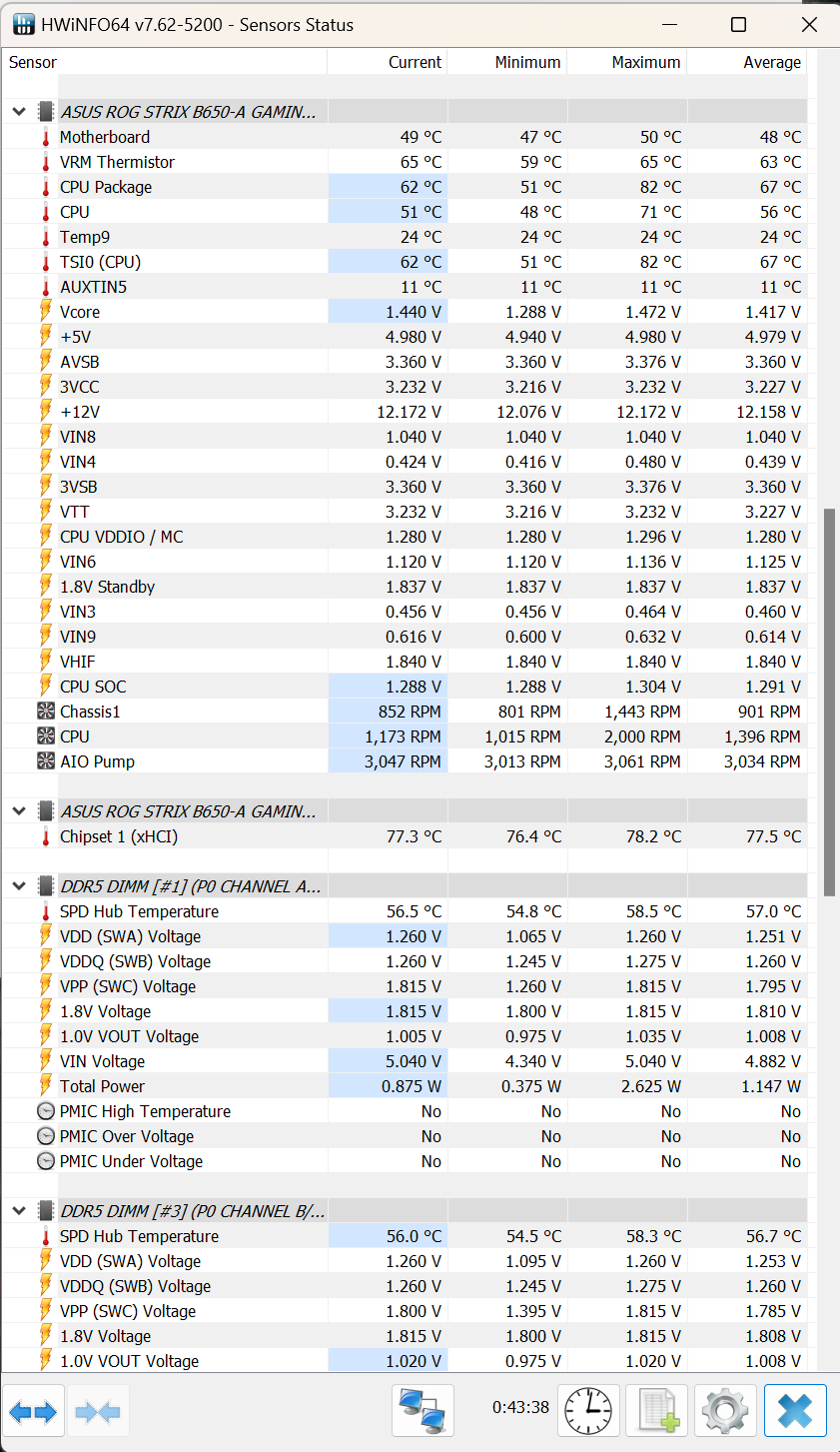

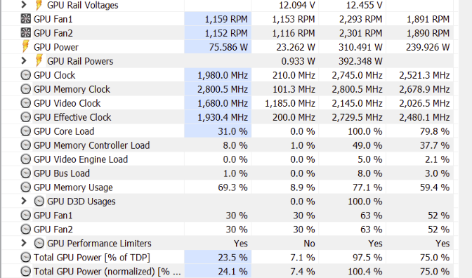

Habe ein bisschen gespielt, hier sind ein paar Screenshots aus HWINFO:
Ich denke die GPU ist das was mich an Lautstärke stört, wenn ich ein Spiel beende geht die Lautstärke doch recht schnell runter und die GPU Lüfter aus.
Edit: Chassis1 ist der Lüfter der nach draußen bläst, ich denke den sollte ich von Grund auf deutlich höher einstellen. Finde den selbst bei hohen RPM vom Geräusch her nicht so wild und wahrscheinlich ist die RPM Kopplung an die CPU Temperatur für den eher nicht optimal, die CPU bekommt ja von vorne frisches Wasser und hat mit dem Chassis hinten vielleicht dann weniger zu tun oder ist das Unsinn?

das hier finde ich auch ein wenig hoch von den RPM...
für meinen Geschmack jedenfalls. Weiß ja nicht in wie weit man da noch was runter gehen könnte. Wenn ich meine Lüfter auf 2000 RPM stelle, wirds bei mir im Case auch laut.
Bei mir habe ich aktuell die Gehäuselüfter bei ca. 640 RPM laufen und die Lüfter für die Radiatoren bei 950 RPM.
GPU war abgesehen von Benchmark/Stresstest noch nie über 1100 RPM gewesen.
Mit der GPU kannst du mal mit UV versuchen. Ist eigentlich recht einfach zu machen allerdings braucht es mehrere Versuche - unter Umständen kann es auch Stunden sein, bis man perfektes und STABILES Ergebnis bekommt. Error & Try Verfahren.
kannst ja hier mal rein schauen wenn du magst.
[Sammelthread] NVIDIA RTX4000 Undervolting-Sammler
Für deine Karte im Netz nach "Orientierungswerte" suchen und dann einstellen. Mit 3D-Mark Stresstests kann man dann die Stabilität prüfen.
Erst alle Benchmarks durchlaufen lassen und gucken das man nicht zu viel Leistung verliert aber dennoch die Karte nicht aufgrund zu wenig Strom abschmiert.
falls dein Windows richtig abschmiert, beim Neustart dann CMD als Admin aufrufen und [sfc /SCANNOW] durchlaufen lassen.
und weiter gehts.
Wenn die Benchmarks alle fehlerfrei mehrfach durchgelaufen sind, kannst du den 10 Minuten (glaube Direct X12) Stresstest machen. Das Ding mit dem futuristischem Motorrad...
wenn das Ding fehlerfrei durch läuft, kannst du es so erst mal lassen. Wenn es beim Spielen dann abschmiert, einfach die Spannung leicht nach oben korrigieren. So bekommst du die Temps der GPU aber was runter.

Da kann man doch schon mal was sagen,
CPU Temp okay, MB VRM okay, Ramtemp okay,
MB Temp und Chipset Temp für meinen Geschmack zu hoch.
GPU wird auch relativ warm, und dreht dadurch reichlich auf (2300 RPM) und wird dadurch laut.
Meine macht max 1500, kommt natürlich auf das Modell an.
Ich hab mir jetzt mal 1-2 Videos zu deiner Ventus angeschaut und da dreht sie unter Last so mit 1430-1480 RPM. Also wird irgendwas an der Karte zu warm und sie dreht auf., Memory und Hotspot wird es nicht sein. Dann wohl die normale GPU Temp.
GPU VRAM und GPU Hotpot sind okay.
Die Drehzahlen des Hecklüfters ist okay, mehr würd ich nicht haben wollen, aber der CPU Kühler dreht etwas viel mit 2000 RPM.
Ich würd sagen, erstmal versuchen wir das Gleiche nochmals mit offenem Seitendeckel, dann sehen wir ob es an Luft mangelt.
Dann würd ich schonmal zwei Lüfter bestellen, die man ins Dach für die Abluft verbauen kann.
Dann kann man auch noch schauen ob man unten auf dem Netzteilkäfig Lüfter verbauen kann die unter die Graka pusten...

Ich finde das Gehäuse ist kein besonders gutes, durch die 2 vorderen Schlitze kann nicht gerade viel Luft durch...die gesamte Front sollte offen sein (Mesh) typischer csl Schrott mMn. Da wird mehr Augenmerk auf "Bling Bling" gelegt.
Lüfter im Deckel bringen nur bedingt etwas, wenn dann noch einer hinten oben, weiter vorne würde ein Lüfter den Luftstrom nur behindern.
Thema AIO: kenne die nicht, aber von csl kann man keine hochwertige Qualität erwarten , eine liquid Freezer dreht wohl Kreise um die und dürfte qualitativ besser sein, vor allen im Hinblick auf Auslaufsicherheit...
Die 3000 sind die Pumpe der AIO, das ist relativ normal und trägt zur Lautstärke nur unwesentlich
bei. Da ist ne Graka die statt 1450 RPM mit 2300 RPM dreht sicher extrem viel schlimmer.
Die Lüftungsschlitze in der Front sind nicht soo klein, klar alles Mesh wäre besser.
Der zweite Lüfter im Deckel behindert den Luftstrom bei einem Luftkühler, aber bei einer AIO in der
Front ist das kein Thema. Der zweite Lüfter wird im Gegenteil die Graka deutlich abkühlen.
Im Moment führt nur ein Hecklüfter im Game um die 400W+ ab, das ist etwas viel für den einen Quirl.
Ja, irgendwie geht das eine gewisse Zeit lang gut und dann staut sich die Wärme um die GPU herum und sie wird laut. Sie ist dann aber auch nicht konstant bei 2300RPM, habe immer mal wieder die ANC Kopfhörer abgemacht und gelauscht und auf die Temps und RPM bei der GPU geschaut. Problem ist nur dass die ja wirklich sofort runter gehen sobald man nur aufs Desktop geht.
