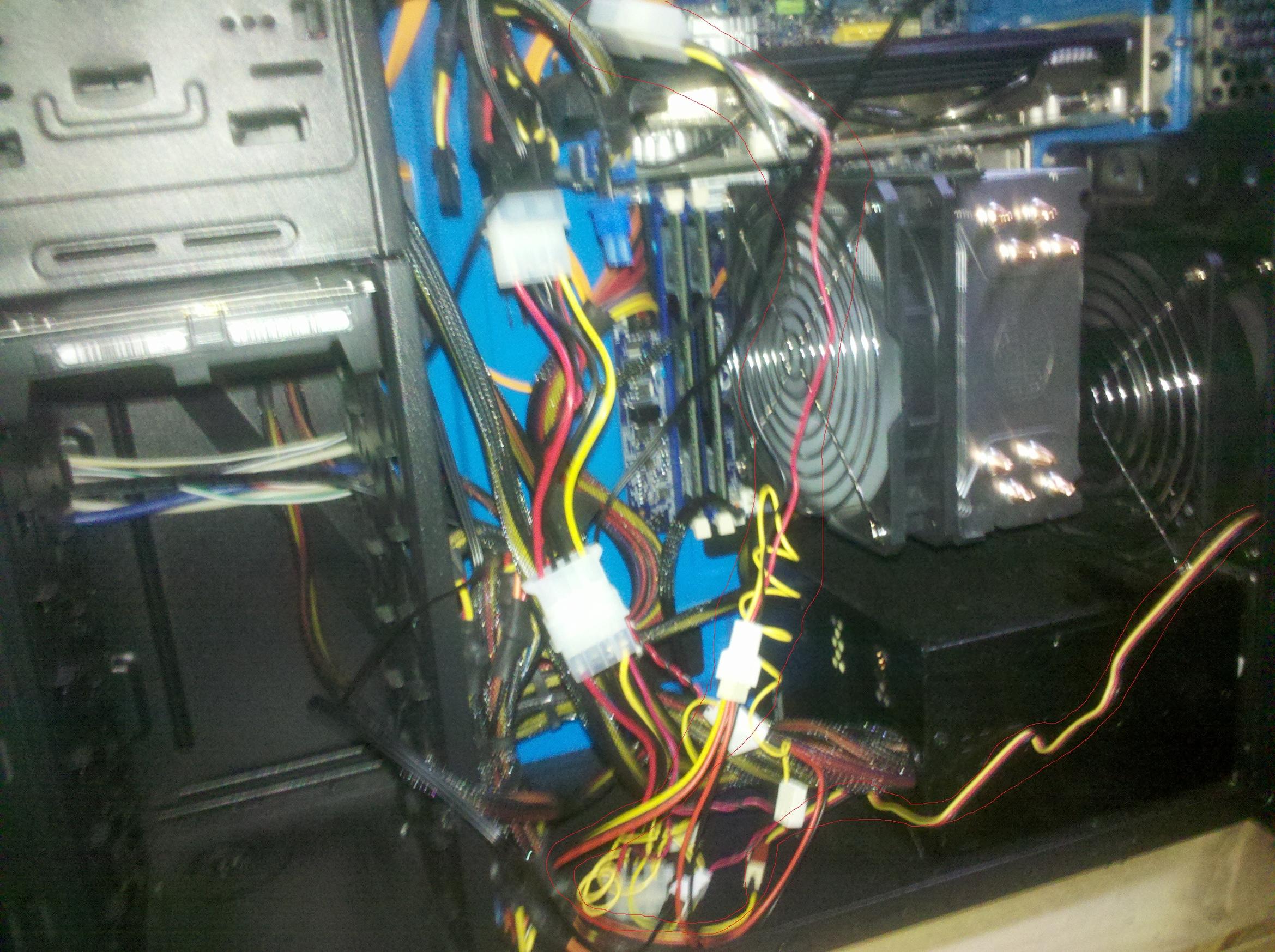

Der Lüfter verläuft so:
An welcher Spannung das ist kann ich nicht sagen - keine Ahnung
Hab das mal rot umkreist wo der verläuft.
Der hintere Lüfter geht aber eigentlich (klackert nur etwas nervig)
Als viel "schlimmer" empfinde ich den Kühlmetall lüfter , da merkt man richtig, dass der schnell dreht.
Außerdem:
Habt ihr bei euren PC's die Metallgitter vor den Lüftern abgemacht oder drangelassen, und gabs da Probleme mit Gewährleistung und Support?
Also diese Verkabelung ist 'ein wenig' abenteuerlich. Da solltest du dich mal dransetzen das vernünftig zu machen... So etwas abzuliefern hat bei meiner alten Firma einem der Fachinformatiker den Job gekostet!
Schau auch mal nach ob die ganzen Adapter wirklich nötig sind. Evtl. kannst du ja z.B. einige Lüfter ans Mainboard anschliessen. Auf jeden Fall sollten da mal ein paar Kabelbinder verwendet werden.
Wenn das gemacht wurde kannst du die Lüftergitter ausbauen, denn dann sind die nicht mehr notwendig. Schau auch mal nach ob hinter die Frontblende (falls man die entfernen kann) ein Lüfter passt. Es ist zwar relativ selten aber bei manchen Gehäusen sind da Lüfterplätze vorhanden. Notfalls kann man ja auch die dünnen Lüfter von Scythe verwenden.
Die Frontblende kann man abnehmen (oder eher abreißen :freak: )
Aber da kann man keinen Lüfter ranbauen, da sind aber Kabel die da fest sind.
Ich versuche die Kabel mal unter die Festplatten zu packen, nur das Problem ist, da muss man einige Kabel wohl abziehen, und hab Angst, dass ich dann nicht weiß wo die wieder ran müssen ..
Und warum haben die das dann nicht gleich normal verkabelt, dann hätten sie sich doch diese Gitter sparen können, wäre ja auch für den Verkäufer günstiger gewesen.. Und abschrauben kann ich das Gitter nur beim Kühlmetall Lüfter, bei dem hinteren komm ich da nicht mit einem Schraubenzieher ran. Dazu müsste ich den ganzen Lüfter abbauen (aber das lass ich mal lieber (noch) ) .

Edit: Ich habe mir nochmals den CPU-Kühler angesehen. Es müsste ein Cooler Master sein, wenn ich das Logo oben anschaue. Lesen kann ich es leider nicht (wegen unscharfe Bilder). Bei Cooler Master gibt es aber keine CPU-Kühler mit Lüfter, die ein Metallgitter haben bzw. irgendwelche Uralt-Kühler. Am ehesten kommt noch der Cooler Master Hyper 212 Evo mit einem eigenen Lüfter hin. Ich glaube, dass der Anbieter also selbst einen Billig-Lüfter hingeschraubt hat und deshalb dieser Lüfter auch so extrem laut ist.
