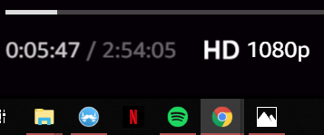

ich noch mal. Ich habe es jetzt auf drei PC´s versucht. Und zusätzlich mit Firefox, Edge und Crome. Es wir mir kein 1080p angezeigt. Dann habe ich mal den Amazon Kundenservice angechattet. Dor hat man mir versichert, das es 1080p im Browser nicht gibt.
Zitat: "Das Amazon Video Fachteam kann Ihnen bestätigen, dass es derzeit nicht möglich ist über den PC die Amazon Prime Videos in einer 1080p Auflösung abzuspielen. "
Könnte mir jemand mal einen Screenshot hier posten auf dem das 1080p im Browser zu sehen ist.
Reaktionen: aid0nex
War aus "The Wolf of Wallstreet" im Chrome. Hab mal kein Bild vom Film gemacht, man weiß ja nie wegen Urheberrecht etc. :lol:
Reaktionen: aid0nex und psychotoxic
1080p, geht definitiv mit edge bei mir, bei opera leider nicht. witzig ist, es gibt keine video app, wioe bspw bei netzflix oder sky. es öffnet sich der edge broweser wenn ich ein video etc anklicke.
