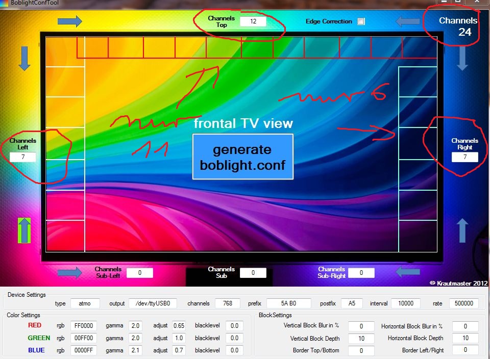

Ich habe mal dein aktuelles Boblight Tool gestartet um eine COnfig zu bauen. Ich gebe oben 12, 7 links und 7 rechts ein jedoch werden mir immer 2 Leisten unterschlagen, bei Channels steht dann 24 anstatt 26 wieso das? Hängt das mit der Überlappenden Darstellung der Leisten zusammen? ich habe alles ausgemessen und verbinde die flexiblen Eckverbinder deswegen wird sich bei mir nix überlappen. In der Bob Config fehlen die Channels dann natürlich auch wenn ich diese generiert habe :-(

Ich habe mal einen Screen angegängt!
Ich habe oben 12 links 7 und rechts 7 defiuniert, dasConfig Tool macht da aber 11 oben und 6 rechts draus wieso?
Wenn ich oben 13 und rechts 8 eintrage habe ich die richtige Anzahl also oben 12 li 7 re 7???

Ok ich habs geschnallt lol das Programm zählt oben auch die einen der linken Seite mit :-) und rechts einen von oben :-) ok problem erledigt lol

Ja die zählen mit. ;)
