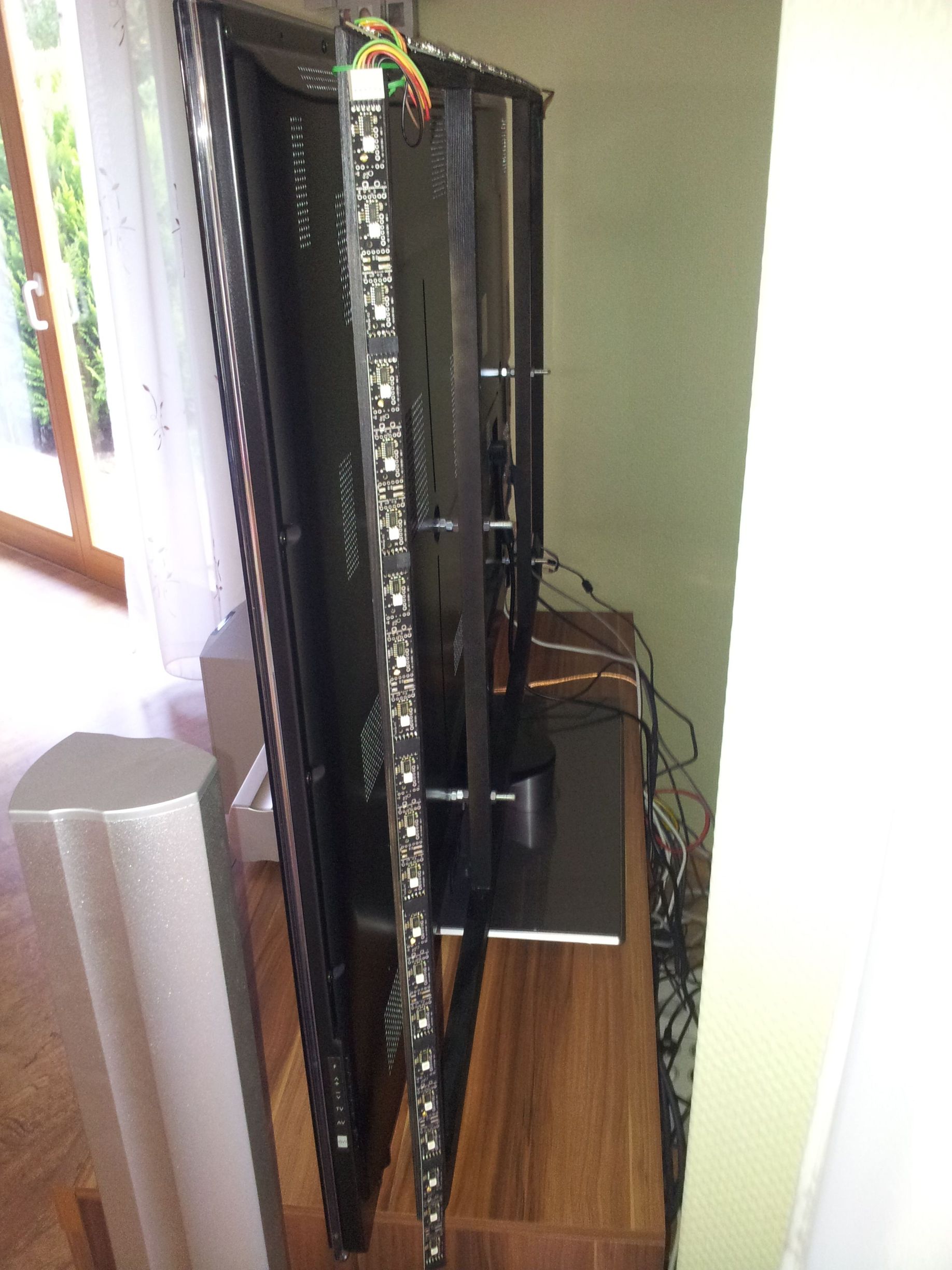

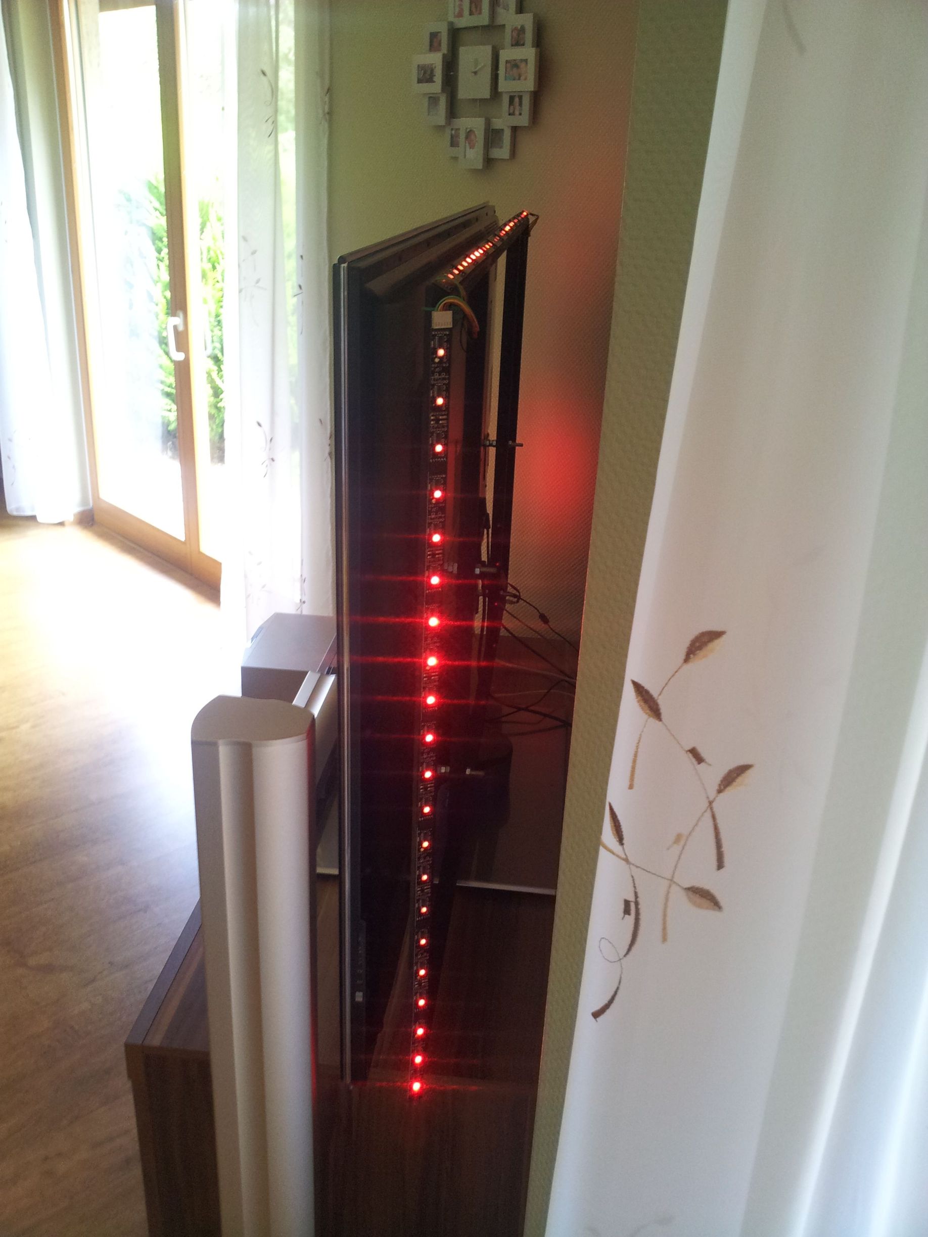

So nun wollte ich euch mal meine Leisten zeigen :-)
ICh habe mir einen Holzrahmen bauen lassen. Dieser wurde durch M8 Gewindestangen an der Wandhalterung des TVs (geniale Idee eines Kumpels) befestigt. Die Leiten sind dann in einem ca 45 Grad Winkel auf dem Rahmen angebracht. Links und rechts ist der Winkel optimal, oben werde ich den vielleicht noch verkleinern. Mal gucken. Den Rahmen habe ich dann durch Muttern auf Abstand mit dem TV gebracht, hier kann man seine individuelle Entfernung leicht einstellen. Die Leisten sind dann durch 2 mm Schrauben mit dem Holzrahmen verbunden. Ich bin glücklich mit meiner Konfiguration, da ich die Leisten nicht direkt auf den TV kleben wollte.
Noch läuft nur die rote Welle aber ich bin bei dies auf meiner Dream lauffähig zu machen, sieht wirklich top aus. Vielen Dank Krautmaster für deinen Einsatz.
Achso TV ist ein 65er Panasonic STW50, falls das einen interessiert.
hi kannst du eine Demo machen wenn es normal läuft? Wär schon interessant bei so einem riesigen Fernseher. Am besten eins im Dunkeln und eins im Hellen.
