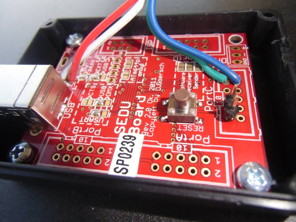

Ich habe mit die PIX Stripes und alles was dazugehört nun gekauft und vorgestern erhalten. Nur habe ich Probleme mit dem SEDU Board. Dieses scheint immer auf 250k baud zu laufen. Jumper Settings haben keine Wirkung, es bleibt stets bei 250k. Ich kann im SetupTool die Farben der Stripes nur ändern wenn ich mich mit baudrate 250k verbinde. Mit 500k werden meine abgesetzten Kommandos nicht ausgeführt.
Da ich es mit xbmc und boblight auf einem Linux System nutzen möchte muss das SEDU Board aber 500k baudrate haben.
SEDU Board ist HW v2.0 und FW v3.0.

... Jumper Settings haben keine Wirkung, es bleibt stets bei 250k. Ich kann im SetupTool die Farben der Stripes nur ändern wenn ich mich mit baudrate 250k verbinde. Mit 500k werden meine abgesetzten Kommandos nicht ausgeführt ...
Sers, machst du mal ein Bild vom SEDU Board inkl. Jumper?

Hm, das wäre sehr ungewöhnlich, wenn sich nach dem Setzen des Jumpers nichts ändert. Um es zu aktivieren muss man nur ein Reset ausführen oder auch neu starten, aber dann sollte es funktionieren.

Die Einstellungen kann ich nur mit der 250k baudrate setzen und auch erfolgreich speichern. Ein Neustart hat bisher nichts gebracht, wie kann ich einen Reset ausführen?
Hier das Foto des SEDU Boards. Der Jumper ist gesetzt.
OK, habs selber hinbekommen :)
Der Jumper funktioniert nicht, habe jetzt mal provisorisch eine Schraube zwischen die Pins geklemmt und nun funktioniert es bei den Befehlen boblight-constant...

Ok, aber in dem Manual das mit dabei war stand auch drin, dass der Jumper schon gesetzt sei und das SEDU für den 500k Betrieb bereit sei, deswegen bin ich davon ausgegangen, dass dieses schwarze Teil der Jumper ist.
Naja, jetzt gehts ja :)
Danke und Grüße
