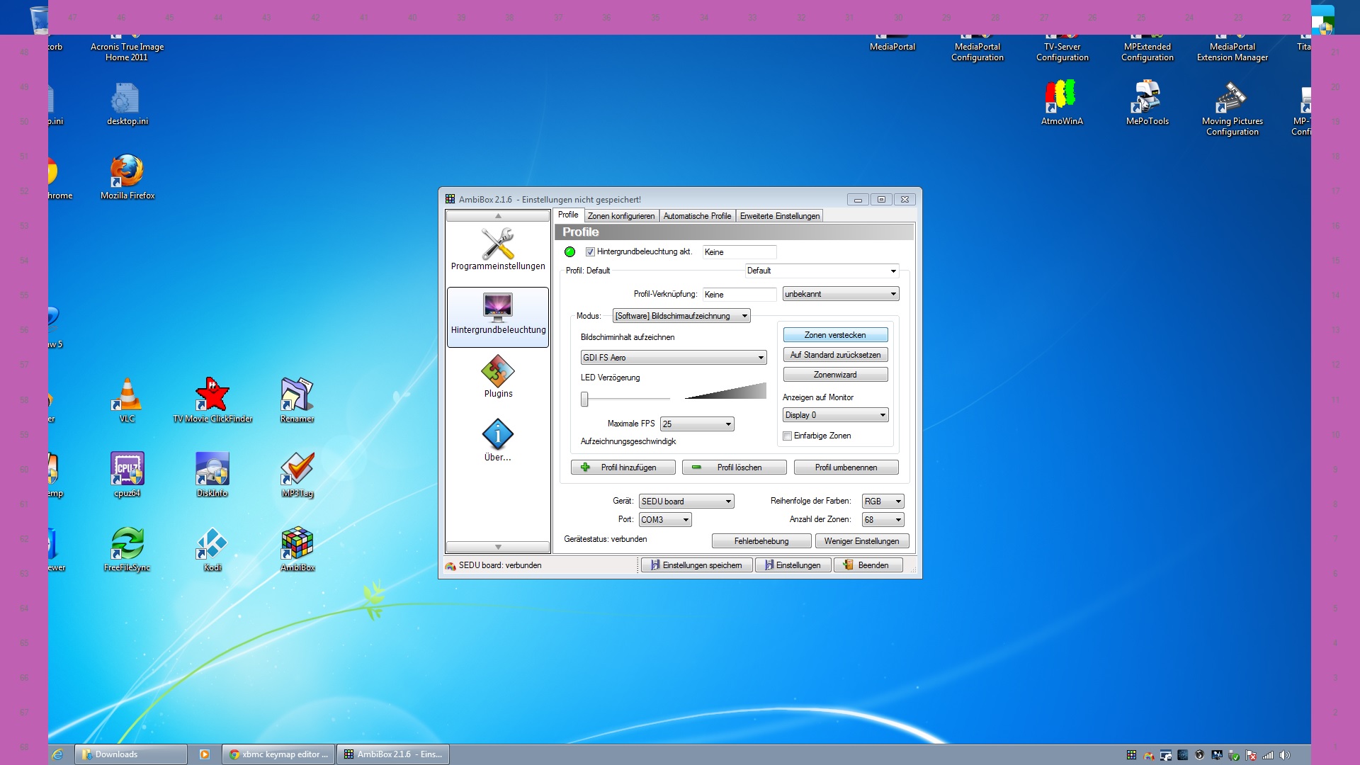

Es sollte ungefähr so aussehen:
Natürlich mit der entsprechenden Anzahl an LEDs, des Anfangs- und der Laufrichtung. Sowie die richtige Farbreihenfolge von RGB.
Dann musst du schauen ob du das richtige bei Bildschirminhalt ausgewählt hast, z.b. unter Win 7 "GDI FS Aero", sofern Aero aktiv.
Monitorauswahl richtig?
Beleuchtung als aktiv eingestellt? Oben bei "Hintergrundbeleuchtung akt." schauen, de/aktivierbar mit F7.
Und darauf achten das du die Einstellungen unten jedesmal speicherst, damit das Programm die Einstellungen übernimmt.

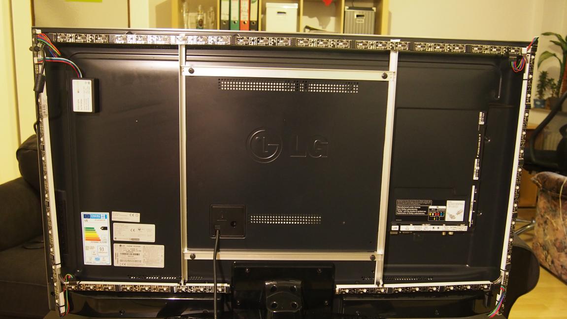

So ich habe mir jetzt eine Lösung mit LED Stripes zusammengebaut.
Versuche das gerade mit Atmowin zum Laufen zu bekommen, das klappt vorsichtig gesagt garnicht.
Primär ist gerade Mist, dass die LEDs irgendwie in falcher Reihenfolge angesprochen werden : habe ich was rotes auf dem Desktop unten rechts, dann leuchten die LEDs links in der Mitte.
Ist es etwa wichtig, wo genau im Kreis man die Spannungsbuchse und damit auch die Dateneinspeisung verbaut? Ich habe das - betrachten wir den Fernseher von hinten - oben Links eingebaut.
Scheinbar ortnet nun das Ganze System aber die LEDs falsch zu
Ich komme gerade nicht weiter, habe mich exakt nach dieser Anleitung gerichtet: http://www.sedu-board.de/sedu-ambilight/howto-windows-atmowin/
Scheint aber nicht der Weisheit letzter Schluss zu sein - dort wird irgendwie nich drauf eingegangen, ob man abhängig von der Platzierung der Dateneinspeisung irgendwas ändern muss. Bin dankbar für Tips!
Hier mal ein Bild wie ich das verbaut habe :
Und hier ein Bild der "Problematik":

Ich vermute ,mal, Du hast die Zuordnung der Kanäle spiegelverkehrt gemacht.
Wo die Spannungsplatine sitzt, ist erst mal unwichtig. Du musst dann nur die Kanäle entsprechend zuodnen in AtmoWin. Das ist leider recht mühsam.
Probier doch einfach mal AmbiBox unter Windows aus. Damit kann man das viel einfacher machen.

Ja habs rausgefunden und die Kanalzuordnung umgedreht, danke.
Eine Reihenfolge .. davon war mir nichts bekannt, irgendwie habe ich das übersehen oder es steht nirgends. Das mit der Kanalzuordnung musste ich etwas mühsam suchen, auch nicht eben gut dokumentiert, aber naja ;D
Nun muss ich noch das hektische Flackern in den Griff bekommen, was ich oftmals habe... einzelne LEDs flackern immer kurz ohne Grund irgendwie.
Und die Farben stimmen noch nicht
... mit dem Software-Weißabgleich habe ich es nicht hinbekommen so recht bisher, der Hardware-Weißabgleich dort scheint nicht recht was zu tun.
