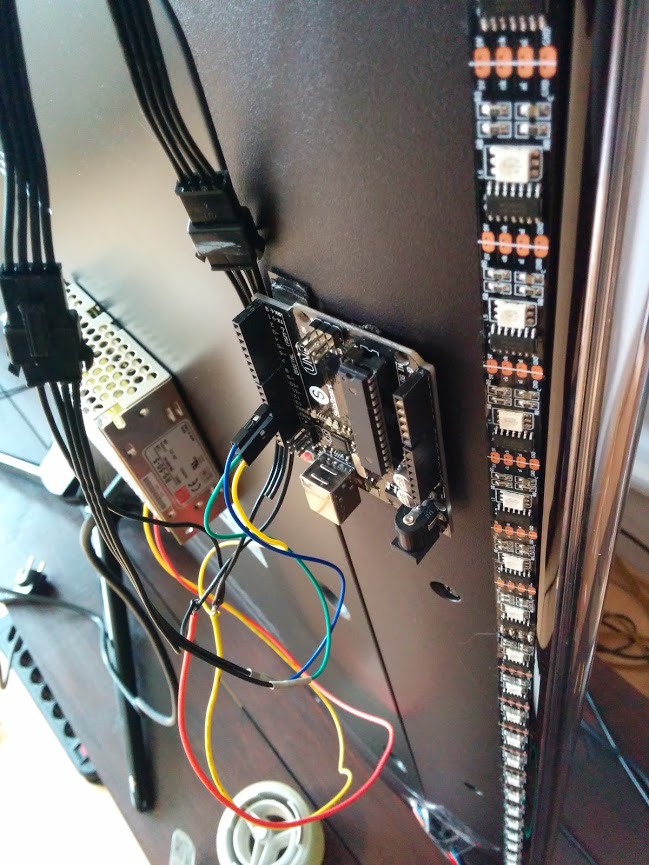

Hängt etwas davon ab was du vor hast, ich habe bei mir die "budget" Lösung laufen Arduino mit ~130 WS2801 LED´s als Stripe es muss etwas gelötet werden aber mit knapp 100€ bist du da für einen 60" TV dabei.

Soll das ganze an einen PC sind mir zwei Optionen bekannt das Sedu Board (Seite 1) oder eben "Hacky" mit einem Arduino Uno. Das ist nicht sehr schön aber günstig.

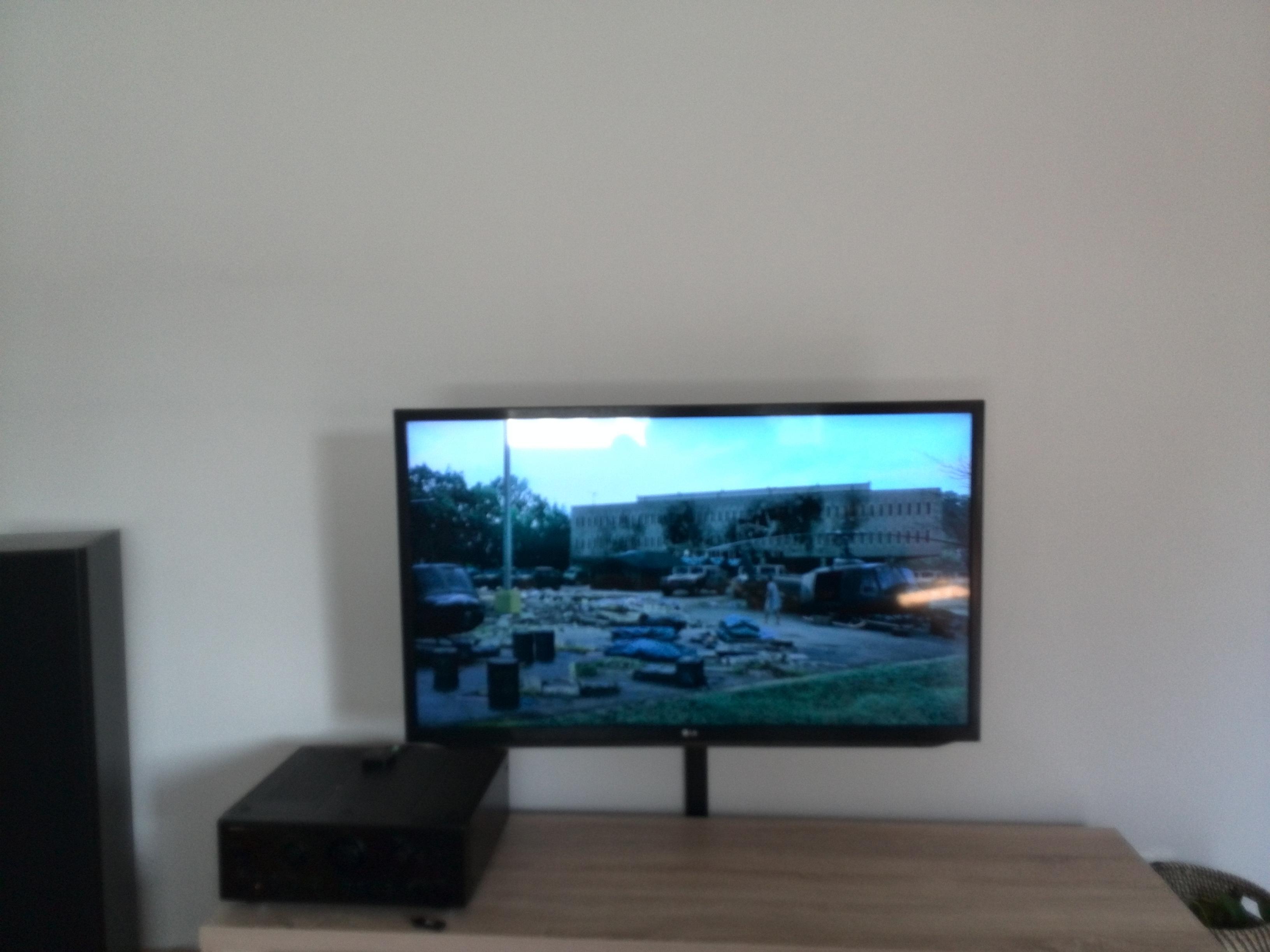

Hallo LasiHasi,
ich denke mit einer weißen Wand hast du bessere Ergebnisse.
Ich bin am überlegen bei mir auch Ambilight nachzurüsten.
Die Lösung mit Lightberry gefällt mir sehr gut.
Ich finde es auch sehr gut, dass ich Ambilight mit mein Satreceiver + Mediaplayer nutzen kann.

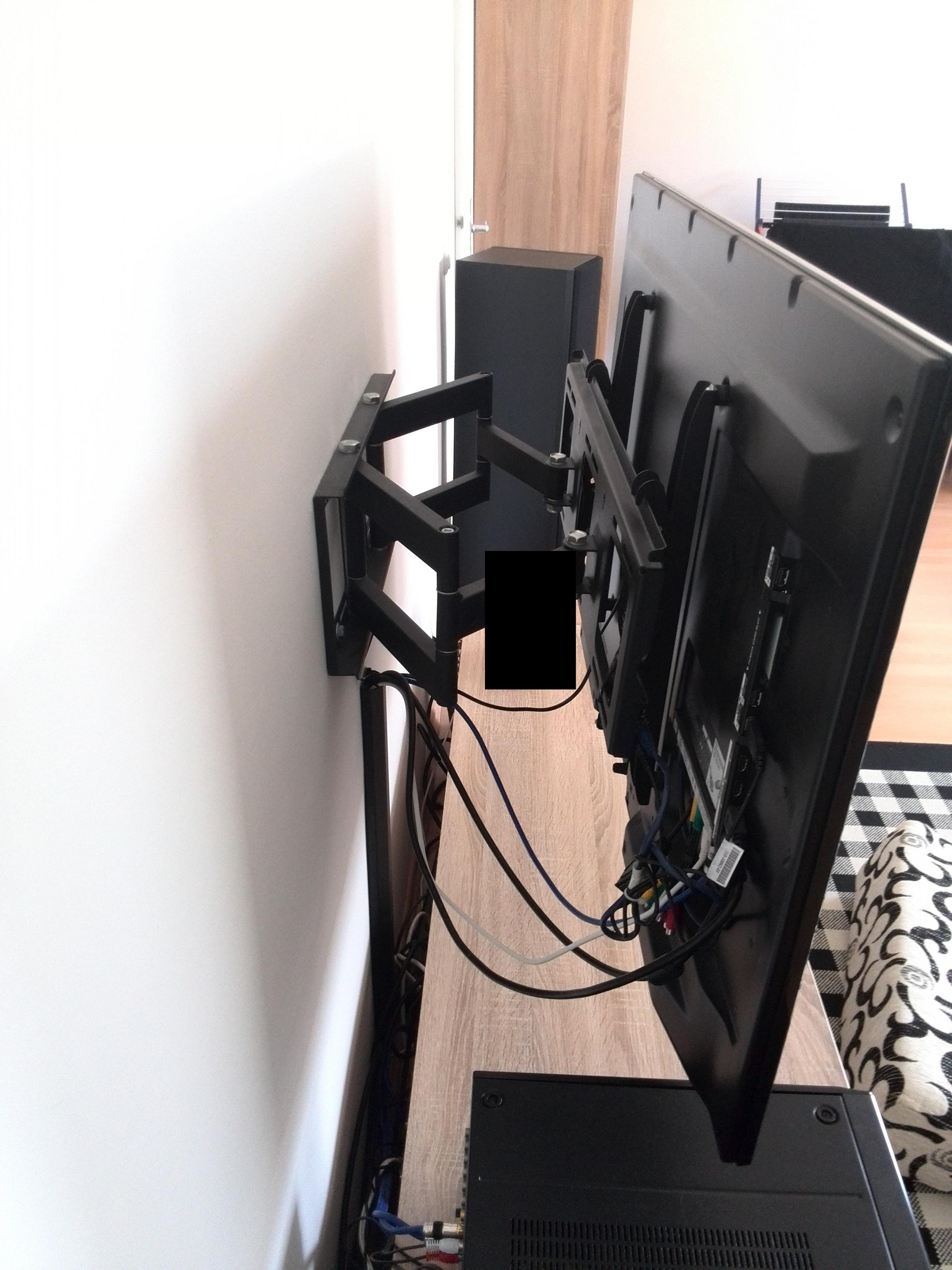

Ich mache mir nur Gedanken wegen meiner Wandhalterung. Ich bin mir nicht sicher, ob ich mit Ambilight Schatten (von der Halterung) an der Wand habe.
Was meint ihr?

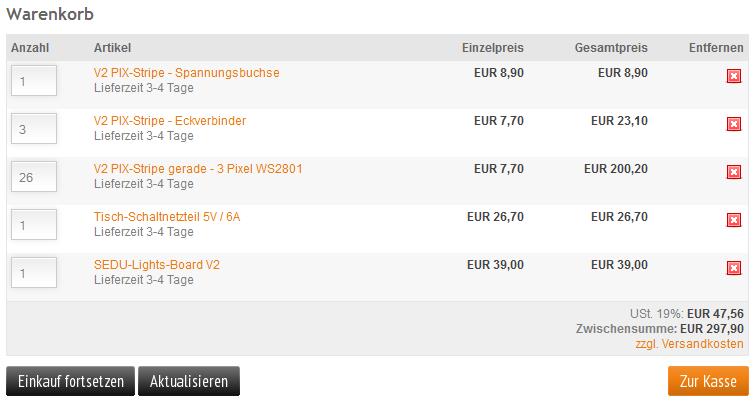

ich möchte das Thema AmbiLight nun auch endlich mal angehen und würde mich über eure Hilfe freuen. Ich habe mir den Guide im Startpost angeschaut und hoffe der ist noch halbwegs aktuell? Folgende Ausgangssituation:
TV ist ein Samsung UE55F6500.
Abmessungen: 1234mm x 708mm
Laut Rechnung also:
1234mm / 120mm = 10,28 --> 10 Platinen
708mm / 120mm = 5,9 --> 5 Platinen
Macht zusammen 10*2 + 5*2 = 30 Platinen
30 Platinen * 3 LED * 0,054A = 4,86A --> 5A-Netzteil? Die scheint es nicht mehr zu geben im Shop, also das 6A-Netzteil?
Zusammenstellung:
  • 1x Versorgerplatine
  • 3x Eckplatine
  • 26x gerade Platine
  • 1x Netzteil 6A
  • 1x SeduBoard
Passt das soweit? Oder sollte ich bei dem Fernseher lieber auf "Fall 4: schräge TV Rückseite, Platinen flexibel zu verbinden" gehen? Vielleicht hat ja jemand schon mal ein ähnliches Modell bestückt.
Sicherheitshalber würde ich wohl einfach 4 flexible (Eck-) Verbinder mitbestellen, nur sind die momentan nicht vorrätig.
Braucht man für das Netzteil noch ein zusätzliches Netzkabel?
