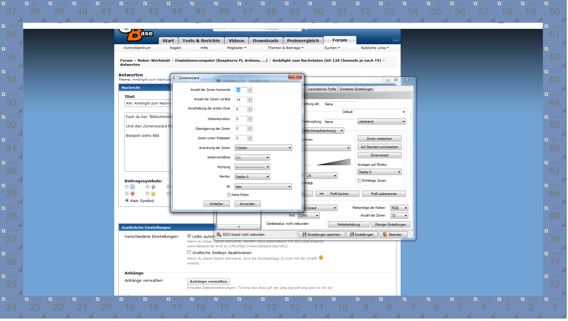

hast du bei "Bildschirminhalt aufzeichnen" GDi FS Aero ausgewählt und bei "Modus" Bildschirmaufzeichnung ?
Und den Zonenwizard hast du eingestellt?
Beispiel siehe Bild

Also anhand deines Screenshots .. in welcher Zone? Bei mir sitzt es wie gehabt anhand deines Screenshots zwischen Zone 61 und 63 -.-
hab es gerade nochmal ausprobiert mit "Verschiebung der ersten Zone" und man kann anscheinend entweder unten links anfangen oder rechts unten.
Das heißt deine erste LED muss unten sein.
Probier es mal aus.
Jap genau das ist eins der beiden Probleme ... man kann nur auf einer Linie verschieben.
Naja, baue ich das Ganze eben um, mal schauen wie ich das mit möglichst wenig Kollateralschaden hinbekomme ...
