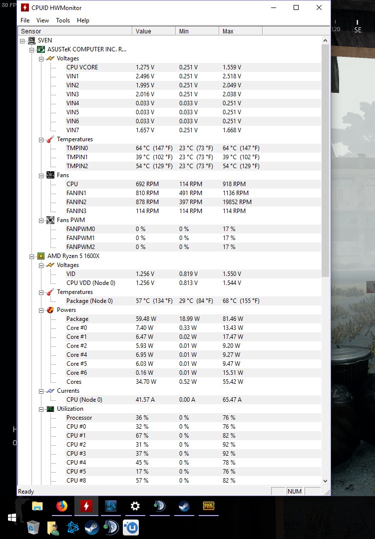

Ich füge noch ein Bild ein mit den Werten im Idle.
Die Lüfter habe ich mal alle voll aufgedreht.

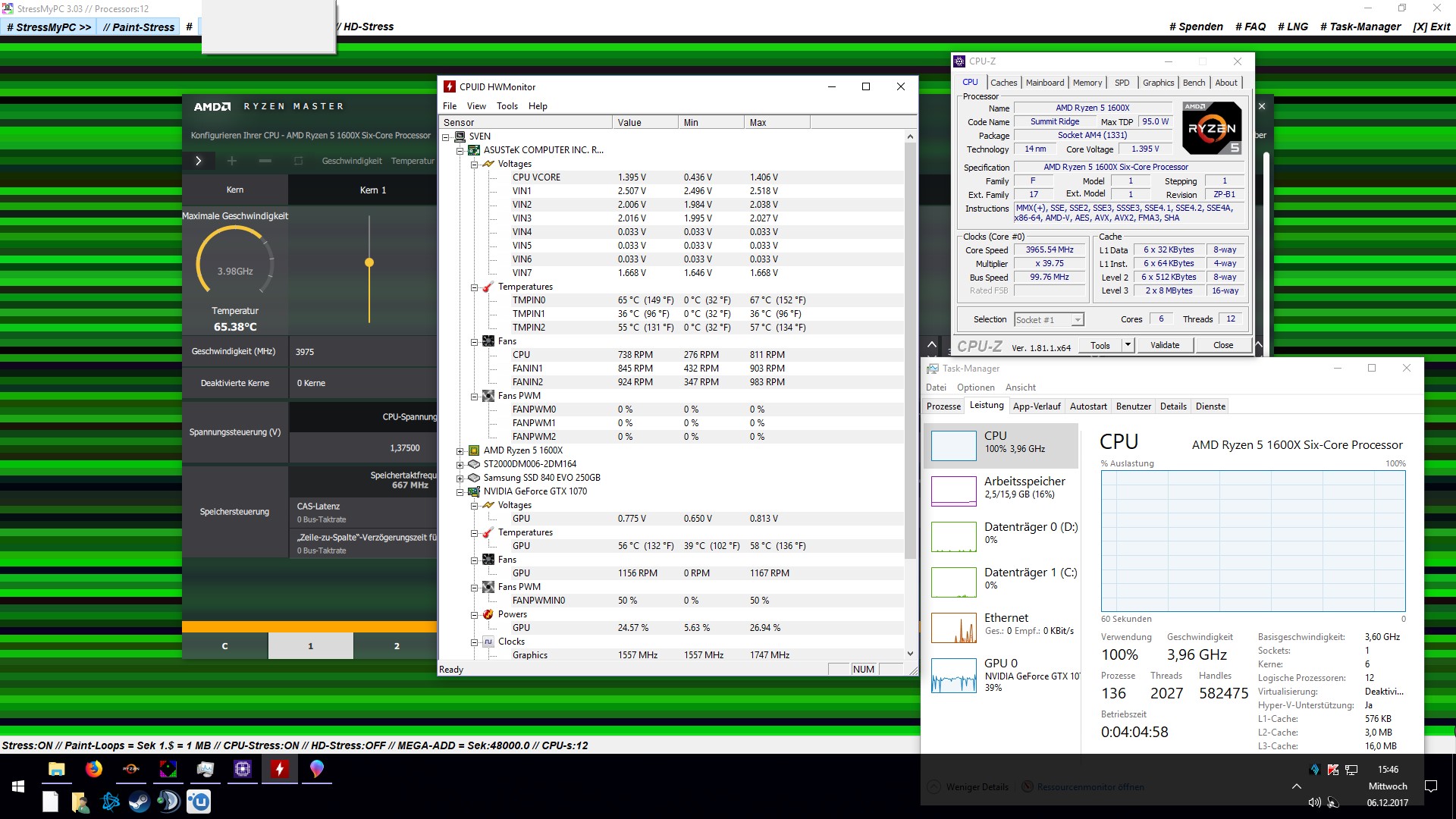

Doch den Stresstest an der CPU habe ich mit der Software, Stessmypc getestet. Darunter habe ich auch den Takt der CPU runter geregelt auf 1.375v, wo es 4 Stunden sehr stabil lief.
Allerdings kam wieder der schwarze Bildschirm nachdem ich PUBG gestartet hatte und keine 2min im Spiel war.
Jetzt lasse ich auf das Raten eines Freundes Prime95 (CPU) laufen sowie Heaven für die GPU.
Da stürzt trotz 100% Auslastung und Temperaturen von über 70° (CPU 74°) (GPU 71), nichts ab.
