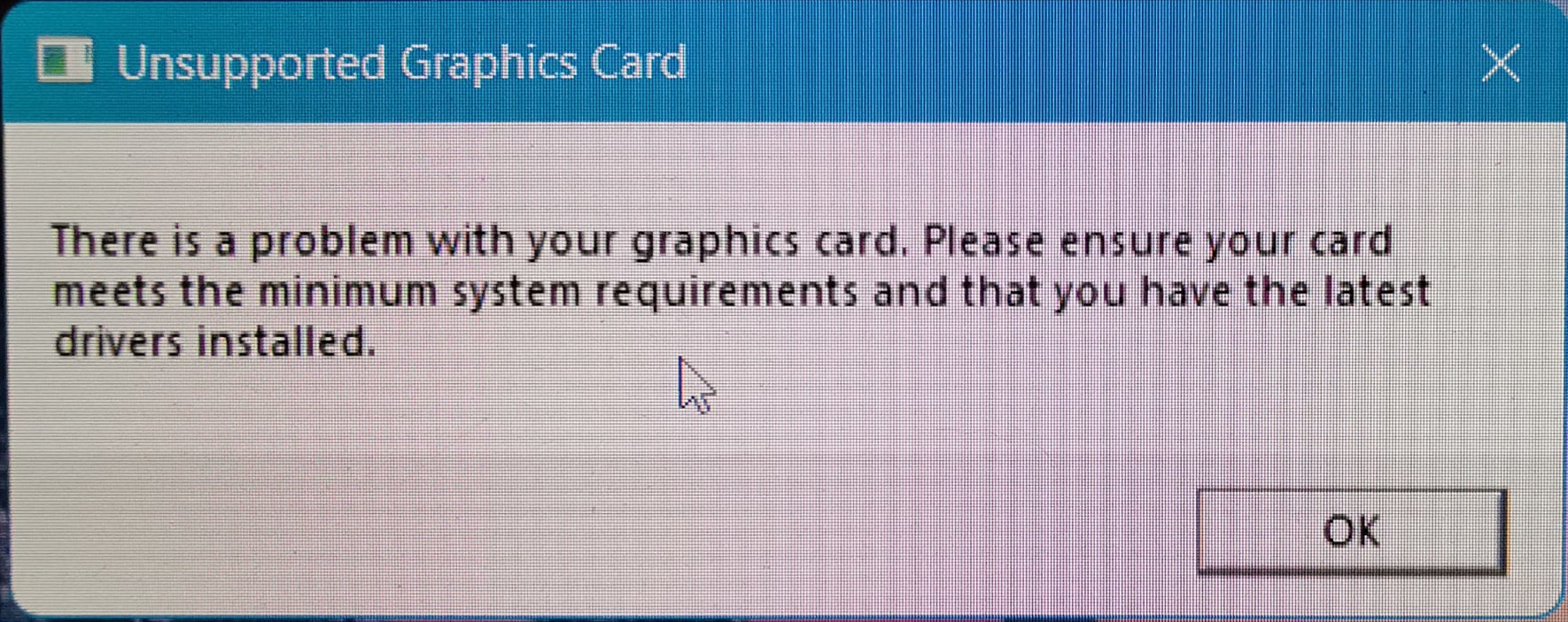

So, dann habe ich "whql-amd-software-adrenalin-edition-24.8.1-win10-win11-aug-rdna.exe" installiert, sollten die neusten Treiber sein, ich dachte ich hätte eh schon vor zehn Tagen die neusten Treiber für die Karte installiert gehabt.
Es kam die Meldung, die Installation war erfolgreich, Lüfter drehen aber nicht. Und dann kam noch folgende Meldung:
Kein Ahnung ob das von der Treiberinstallation ist, wie auch immer, ich stellte fest, dass Fan Control nicht läuft, normal startet es mit dem Rechner, als dann von Hand gestartet und auf einmal drehen beide Lüfter der Grafikkarte, Fan Control zeigt weiter "? 30 %" an aber nun auch "777 RPM".

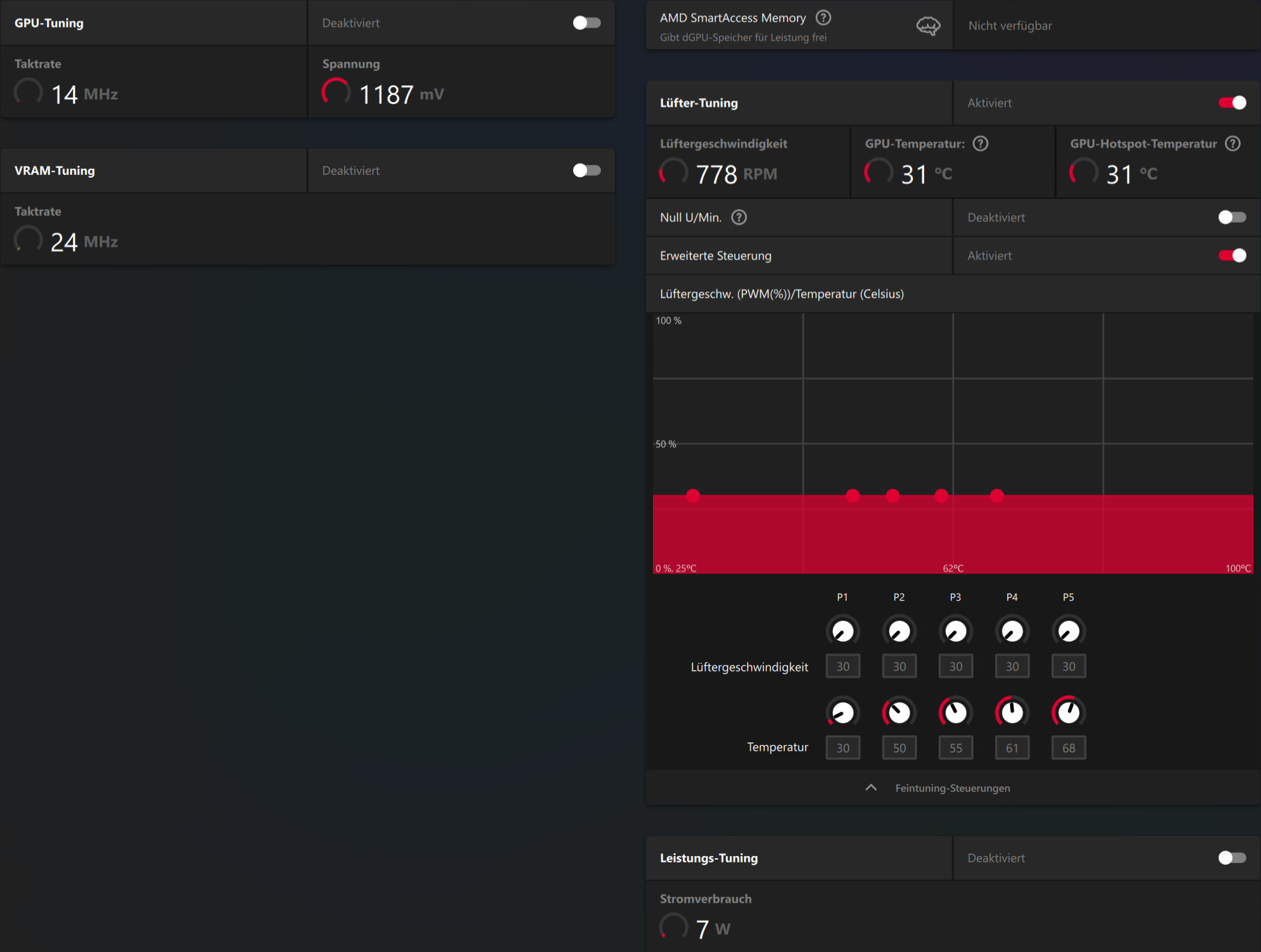

Ich habe mir noch mal die Treibersoftware von ATI angesehen ...
Ich vermute mal schwer, dass hier der Lüfter gesteuert wird und die Einstellungen von Fan Control überschreibt. Ich mag da nun aber nicht groß herumspielen und experimentieren, klar wäre es schön, wenn die bei unter 35 nun nicht laufen und erst dann hochdrehen, wenn sie Sinn machen, aber da es aktuell läuft, will ich erstmal die Finger davon lassen.
Aber wie gesagt, wenn hier wer Ahnung hat, es mir erklären kann, nur zu, ich lerne gerne immer was und es gibt einem doch mehr Sicherheit, wenn man versteht, wie die Dinge funktionieren.

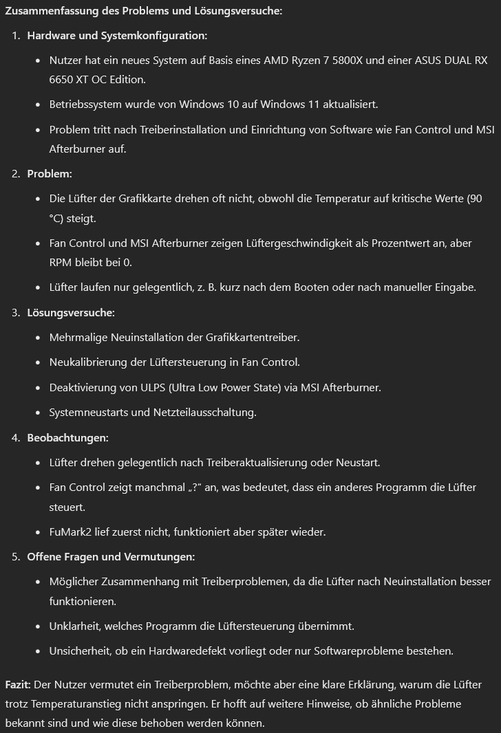

Ich habe auch mal den Wall of Text via ChatGPT zusammenfassen lassen, da hier keine Struktur erkennbar oder klare Fragestellungen:

So, nun MSI Mystic Light deinstalliert und noch mal "whql-amd-software-adrenalin-edition-24.8.1-win10-win11-aug-rdna.exe", wieder "reparieren". Und danach kommt die Anzeige
mal wieder.
ATI Fenster geht auf, Lüfter drehen nicht. Nun Fan Control gestartet und Lüfter laufen wieder an, jetzt zeigt das dann auch die Software von ATI an.

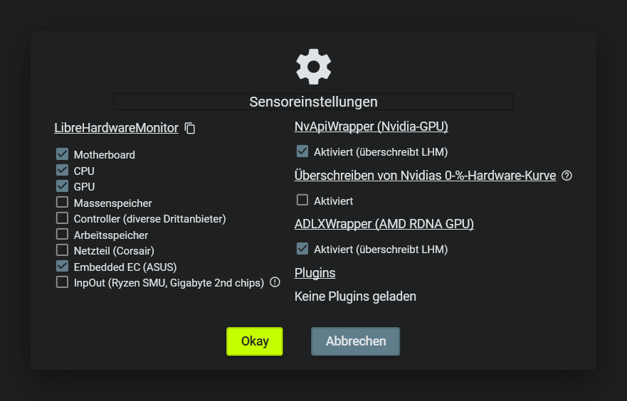

so, ich habe festgestellt, dass das Beenden von Fan Control die Lüfter anhält, aber die laufen dann auch nicht mehr an, wenn die Karte mit FurMark2 Druck bekommt. Es gibt bei Fan Control auch noch dieses Einstellung:

Habe in den Einstellungen von Fan Control die Startverzögerung von 30 s auf 60 s hochgesetzt, dann liefen ja noch die Lüfter, den Neustart gemacht und mich erstmal nicht angemeldet sondern gewartet, bis die Lüfter von alleine langsamer drehen, also so etwas über eine Minute, in der Annahme, dass dann Fan Control richtig gestartet ist.
Dann mich angemeldet und oh Wunder, auch die beiden Lüfter der Grafikkarte drehen sich wieder, zwar zeigt die Steuerung wie immer "? 30 %" an und die Lüfterkurve selber gibt 20 % vor, also da ist irgendeine andere Software am Steuern, aber egal. Durch das Spielen an Sensoreinstellungen hab ich nun auch wieder ein rotes "Calibrate" mit roten Häkchen und leider nicht mehr das nette "Kalibriert" in grün mit grünem Häkchen.
Da kann ich auch drauf pfeifen, wenn die Lüfter drehen.
