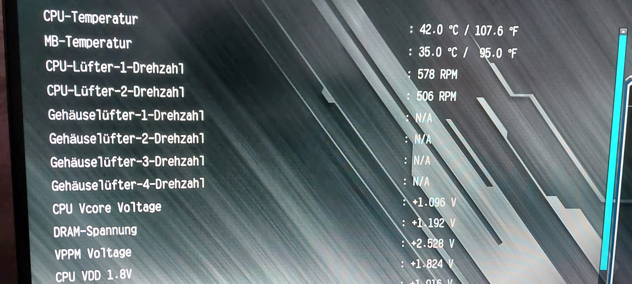

Also ich hab jetzt im Bios nochmal geguckt und habe die Lüfter von Auto auf PWM gestellt. Jetzt läuft beim Start von Veilguard zumindest der obere Lüfter. Allerdings muss man sagen, dass alle 3 Lüfter beim Start des PC einwandfrei laufen. ALso die legen bei jedem PC Start nen äh Powerstart hin und werden nach 2-3sek direkt wieder leise bzw gehen aus.
Auf dem Bild sind die Steckplätze genauso mit den neuen 4 Pin Lüftern belegt wie sie gestern noch mit den 3 Pins belegt waren und die liefen auch einwandfrei, auch beim zurückstecken auf Pin3 laufen alle Lüfter einwandfrei. Also defekt kann sowohl bei den Lüftern als auch dem Mainboard ausgeschlossen werden. Denn alles ist neu und getestet. Meine neuen 4 Pin Lüfter laufen beim 2ten Gaming PC alle einwandfrei nur bei mir gehen die iwie immer aus. Bis auf jetzt erst erste.
Kanns vllt sein das es gar nich soviel Kühlung braucht das die deshalb vllt aus bleiben?

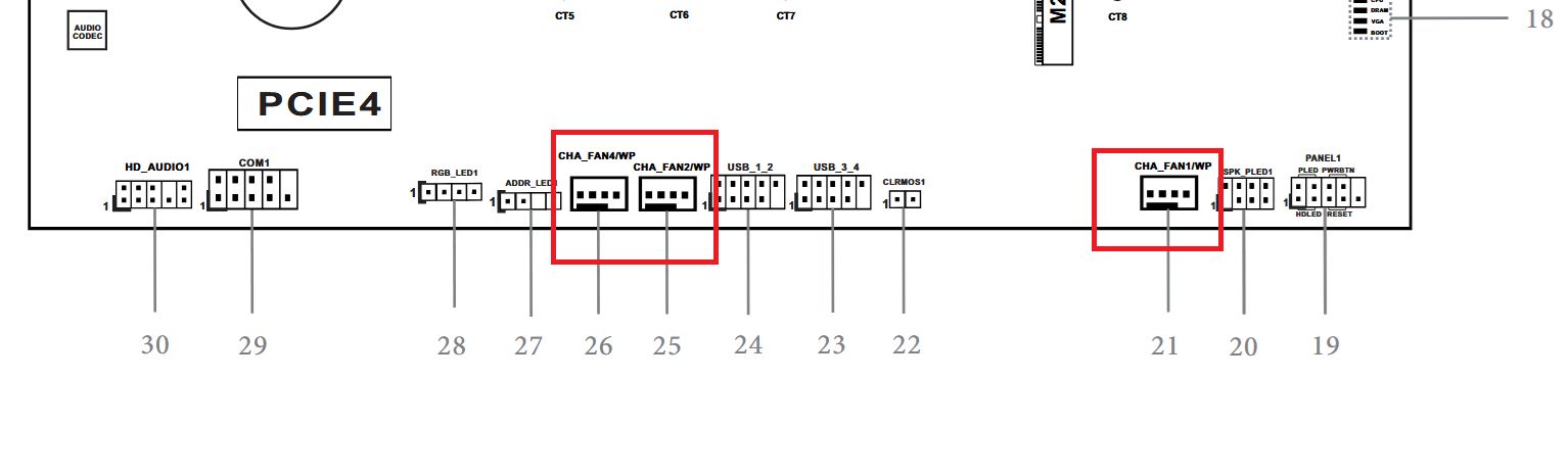

Also wie gesagt die neuen 4Pin sind genau da angeschlossen wo zuvor auch die 3 Pins waren und die Anschlüsse sind diese hier:
Hab das B550M Pro 4 im 2ten PC drin.
In deinem Bild vom Bios sieht man den Reiter: "H/W-Monitor".
Weiter runter scrollen (Balken rechts). Dann sieht man die Einstellung "Fantastic". Da lassen sich die Lüfter einstellen.
In der Einstellung "Fan-Configuration" kann man PWM (4Pin), DC (3Pin) und Auto einstellen. Bei Auto soll das Mainboard die Pinazahl selbst erkennen, was aber manchmal nicht richtig funktioniert.
Wenn der Lüfter bei PWM (4Pin) immer voll dreht und die %-Werte keine Änderung bringen, auf DC (3Pin) stellen.
EDIT: Wenn die neuen Lüfter 4Pin sind und die Alten 3Pin, bei Fan-Configuration Chassi Fan2 und 4 auf PWM stellen.
