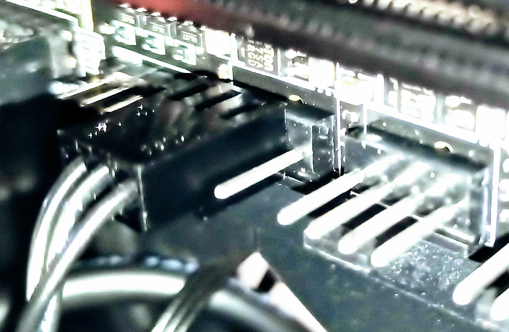

Sagt mal, kann es sein, dass die SysFan-Jumper auf dem Mainboard 4 Pins haben, aber mein Fan nur 3 Pins benötigt? Die Schiene darunter positioniert immer auf Pin-1, daher vermute ich, dass das so passt. Sorry, hab seit gefühlt 2001 keinen PC mehr zusammen gebaut. Damals hab ich nach der Schule 6 Monate als PC-Techniker gejobbt. ;) Irgendwie irre, was man alles verlernt.
Hier mal ein Foto vom Jumper/Stecker "SysFan-Rear":
*Foto: 3-Pins-Stecker, 1 Pin bleibt offensichtlich frei (leider etwas unscharf)
PS: Hab gerade den Fan-Hub gefunden, hat sich also erledigt.
Es gibt Lüfter mit PWM und ohne... Letztere sind 3 Pin und werden über Spannung geregelt, die 4 PIN bekommen immer die 12V und regeln ihre Drehzahl über PIN 4 als PWM. Im Bios lässt sich dann einstellen, was dran hängt (PWM oder Voltage) und dementsprechend regeln... und bzgl. RAM OC - das heizt nicht wirklich, da hast du definitiv andere Komponenten, die das mehr benötigen :D
Cool, PWM gab es vermutlich 2001 noch nicht. ;) Ich kannte nur den CPU-Lüfter als 4-polig. Aber im Netz meinten alle, ich sollte den FanHub nur nutzen, wenn die Gehäüse-Lüfter auch alle PWM unterstützen würden. Da ich aktuell nur 3 SysFans nutze, habe ich sie nun doch direkt ans Mainboard angeschlossen. Hab ja 4 Anschlüsse. Falls noch 2-3 weitere Lüfter rein kommen, werde ich vielleicht doch den FanHub nutzen.

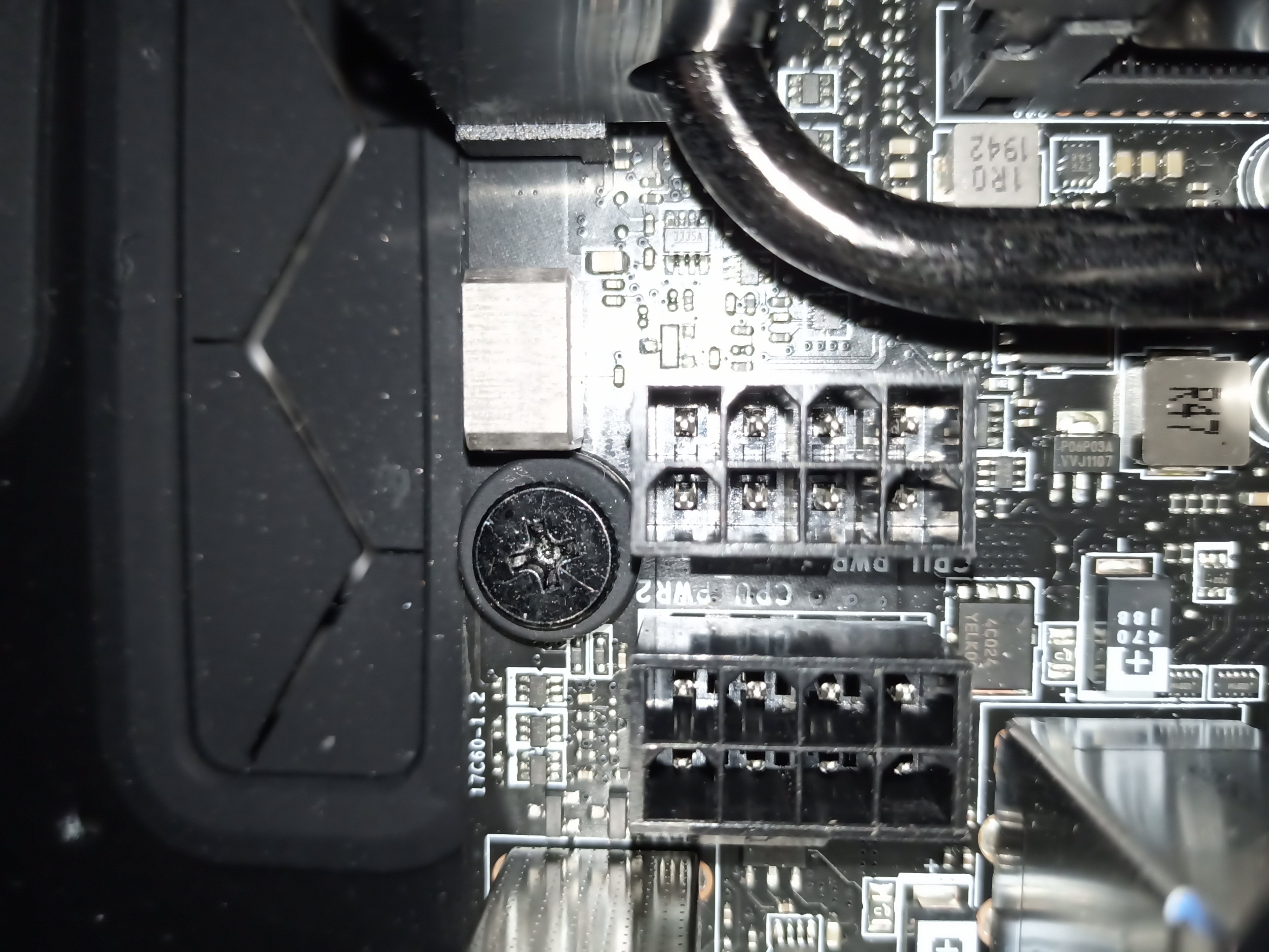

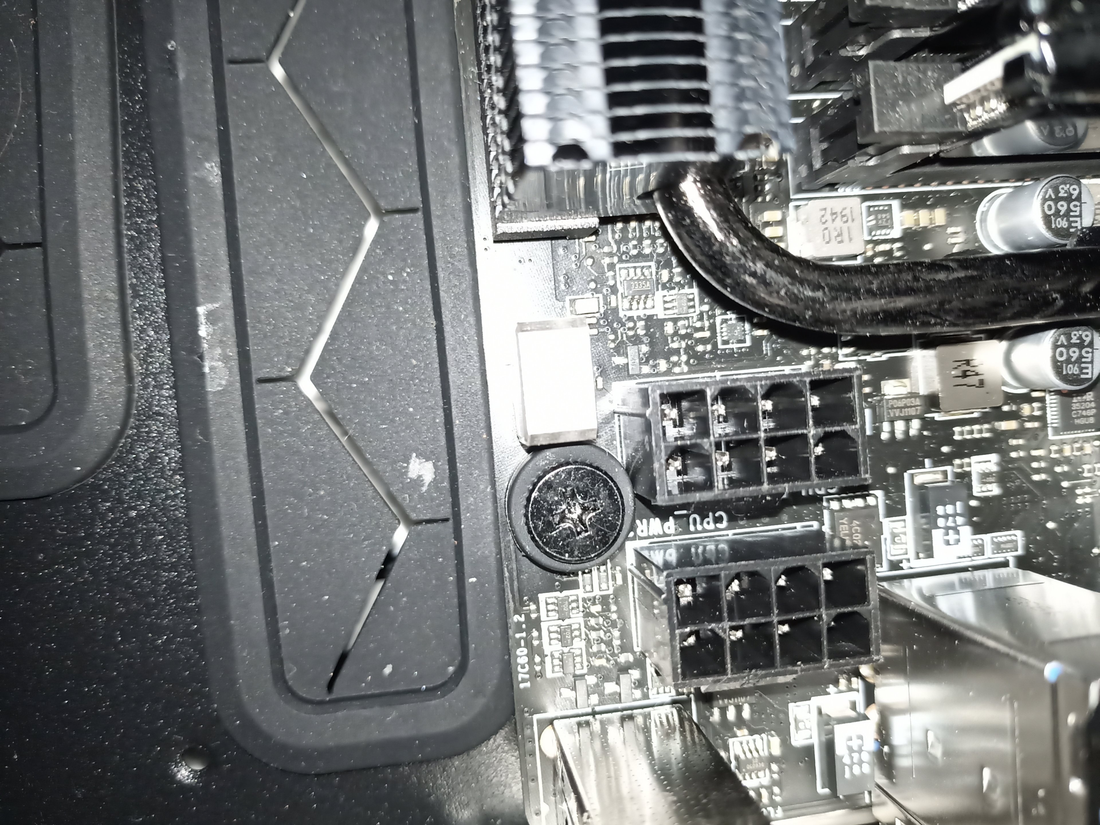

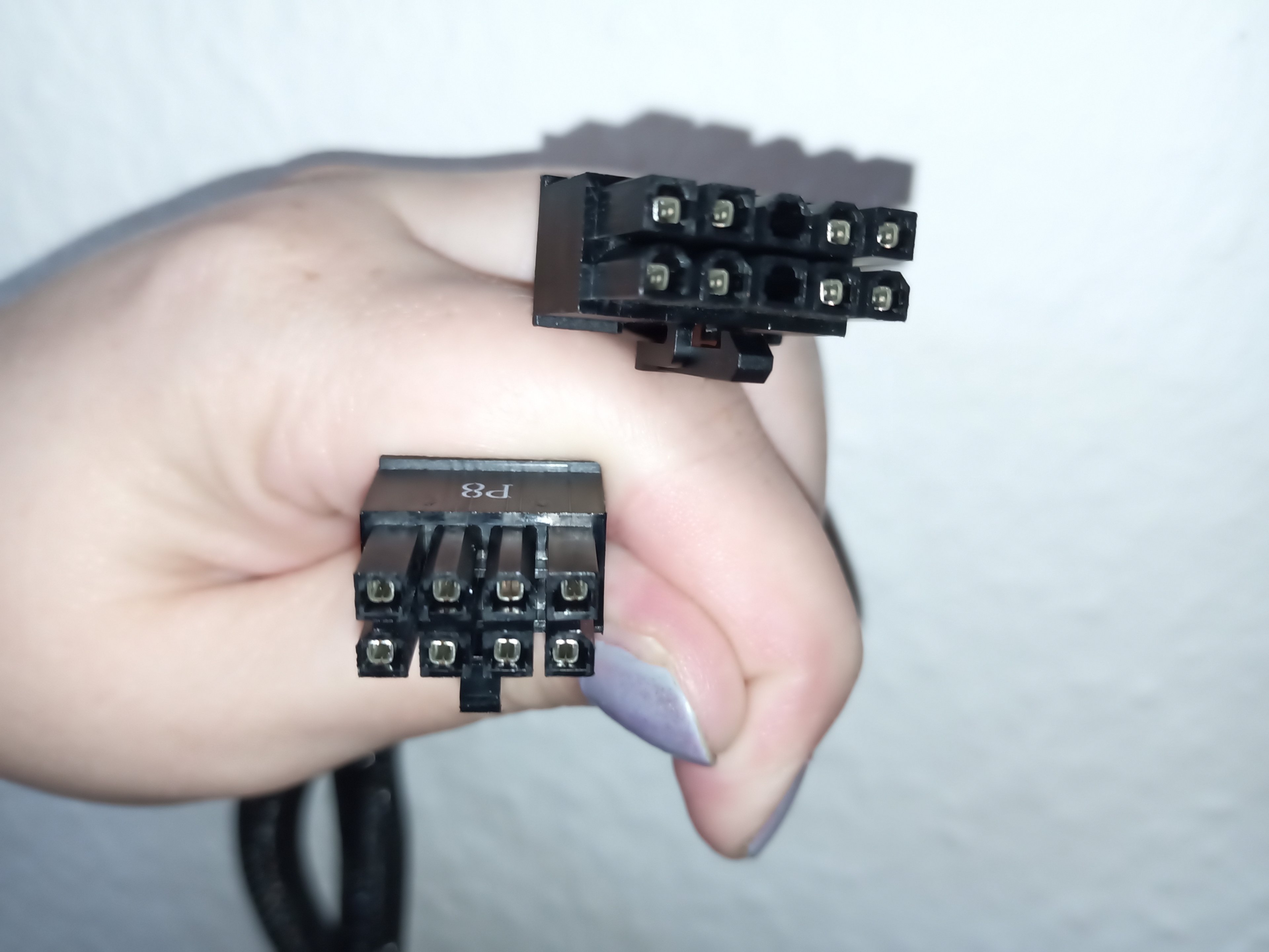

Hallo Jungs, mein Netzteil ist nun endlich da. Allerdings habe ich hier ein Problem.
Ich habe am Mainboard 2x CPU-Power (8pol) Stecker. Aber den habe ich nur einmal beim Netzteil dabei gehabt. Dafür aber noch einen zweiten Stecker, der mir nicht 100% klar ist...
Mainboard:
Netzteil (unterer Stecker ist am MB, der obere ist am NT):
a) sieht passend aus
b) sieht unpassend aus
Der erste Netzteil-Stecker (P8) würde passen, aber den habe ich nur einmal. Der zweite sieht eben anders aus und ist getrennt (P4/P8).
Was ist jetzt zu tun, benötige ich ein weiteres Kabel oder lässt sich der zweite Stecker dennoch gefahrlos verwenden?
PS: Wie und wo man die Stecker am Netzteil verbindet ist klar und auch vom Polungsschutz nicht falsch zu machen.
// @T3mp3sT1187, @Paradox.13te, @Humptidumpti, @Tramizu, @Flomek, ...
