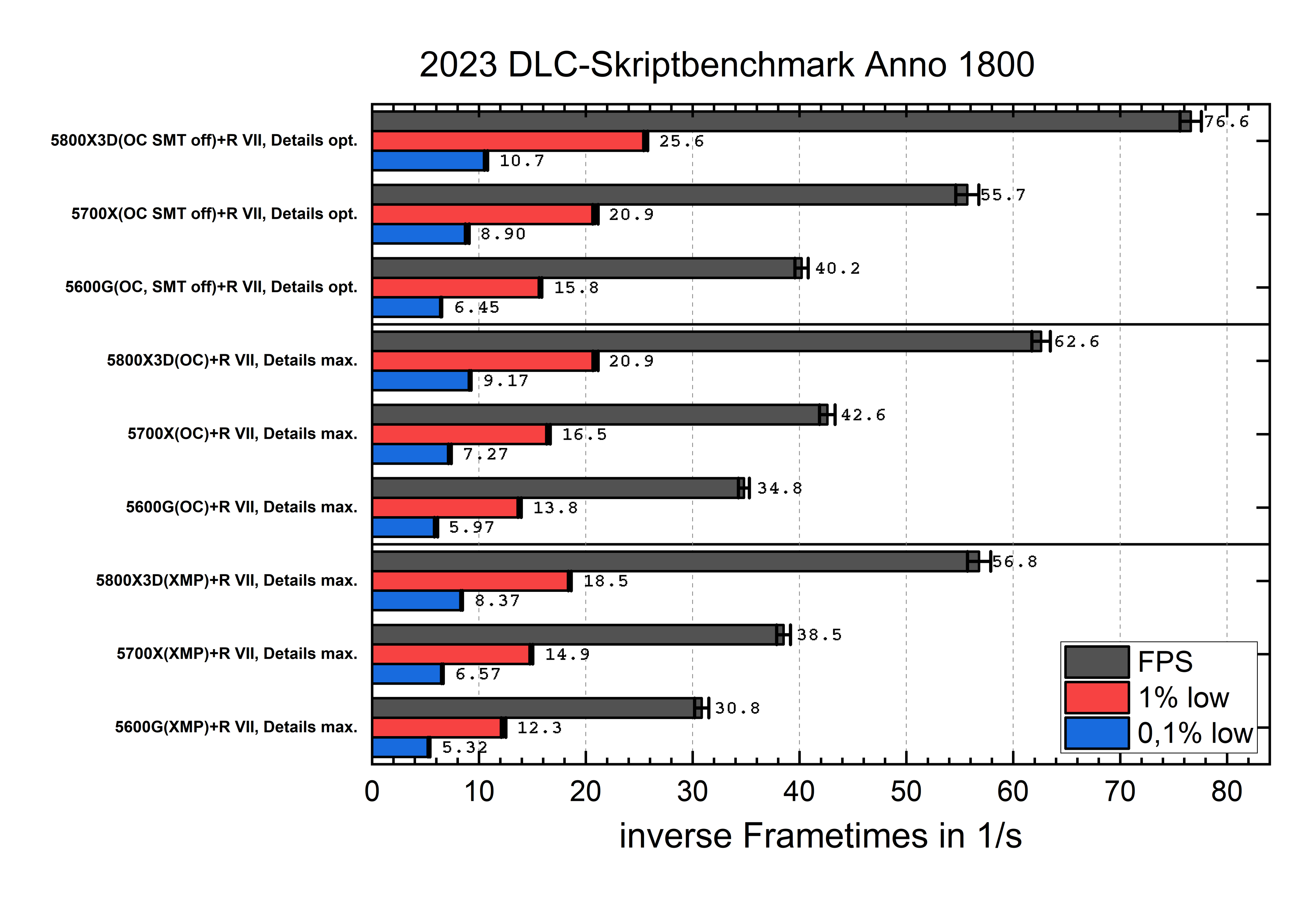

Hier wäre ein Test von mir, der 5600G, 5700X und 5800X3D in Anno 1800 vergleicht:
https://www.computerbase.de/forum/attachments/vergl-anno-cache-png.1392410/
Im unteren drittel siehst du den Vergleich mit Standard-Bios Einstellungen und normalem 3200 Cl16 18 18er RAM.
Anno ist ein Spiel, das relativ gut, auf L3 Cache reagiert...das ist nicht in jedem Spiel so deutlich, aber auch nicht untypisch.
Baal Netbeck schrieb:
Das fügt sich in das bisherige Bild ein, wo der L3-Cache um so besser wirkt um so mehr dazu kommt.
War es bei Zen1 von 4+4 auf 8+8 noch 10% und bei Zen2 von 8+8 auf 16+16 dann 11%, sind es hier mit Zen3 die 18%(15% bei OC) von 16 auf 32 MB und final dann 38% von 32 auf 96 MB.
Reaktionen: McFly76, Loom0711, V_182 und 3 andere
