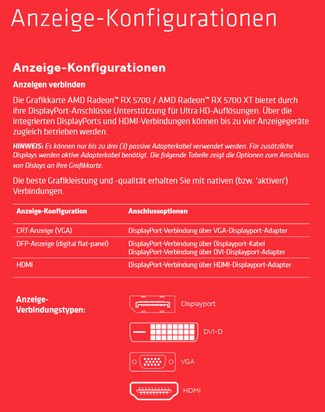

Früher waren AMD-Karten auf 3 Zeitgeber (Takt-Chips) begrenzt. Da war einer fest auf DP bzw. miniDP gesetzt und die anderen beiden wurden bei den DVI- und HDMI-Ausgängen benutzt. Es gab also manchmal 2x DVI oder HDMI, aber nur zwei konnten gleichzeitig ohne aktive Adapter benutzt werden.
Wie das bei den RDNA-Karte ist, weiß ich gerade nicht.
Seite 5+6 steht etwas zum Thema -> siehe Handbuch
Es sollte also mit maximal 3 angeschlossenen Bildschirmen ein passiver/s Adapter(kabel) ausreichen.

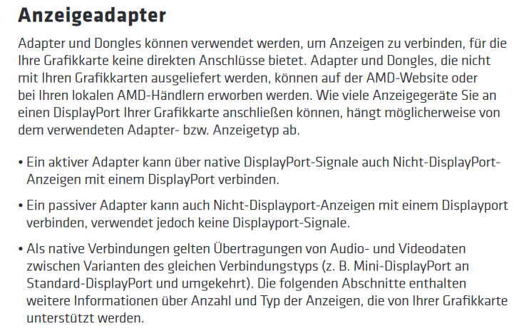

Ein passiver Adapter kann auch Nicht-Displayport-Anzeigen mit einem Displayport verbinden, verwendet jedoch keine Displayport-Signale
