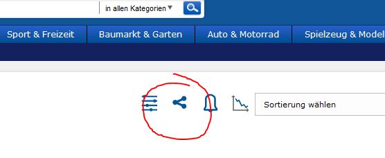

Zum teilen der Wunschliste musst das folgende Symbol anwählen:
