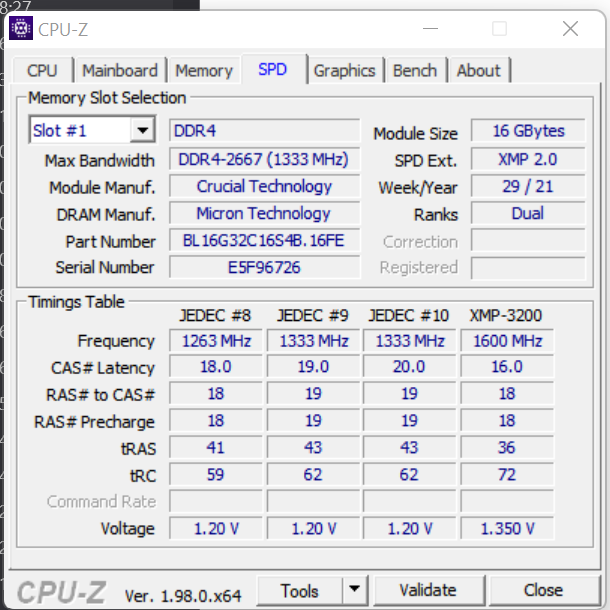

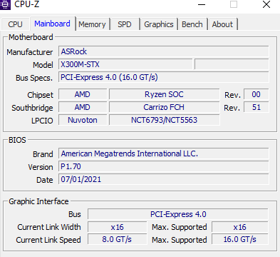

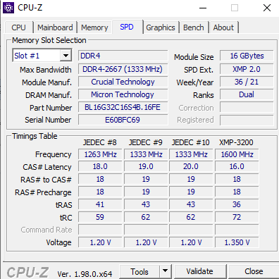

Die obige Frage nach der Bios Version wurde nicht beantwortet und man könnte noch schauen
ob die Kits in der Memory QVL vom Mainboard stehen obwohl AsRock da nicht besonders gut ist.
Und Screenshots der CPU-Z Felder Mainboard, Memory sowie SPD sind auch immer ganz hilfreich.
Doch, BIOS Version steht im Zentimings Screen. Und hier, kriegst du natürlich auch die gewünschten screens:
Ist das 16GB-Kit auch dual rank oder single rank?
Das steht bei JZ-Electronic beim Desk Mini:
Auslieferung mit L1.72 BIOS (AGESA 1.2.0.3. PatchA) !
inkl. Qualitätsprüfung !
Der S3-Mode wird bei einer Renoir/Cezanne APU nicht unterstützt!

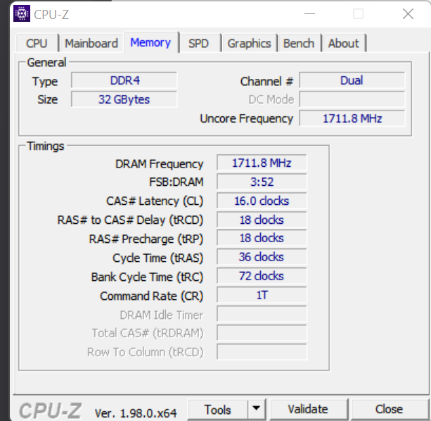

Der Ram läuft bei dir laut CPU-Z auf 1729 MHz (also effektiv 3458 MHz) was ist das den für eine Einstellung?
Sehr gut aufgepasst. Dann war entweder vorher DDR4-3600 drin was per XMP instabil lief
und deswegen auf 3466Mhz runter getaktet wurde oder jemand hat die 3200er übertaktet
oder jemand hat statt XMP zu laden einfach auf 3466Mhz gestellt oder das Bios ist buggy.
Nein das ist alles so gewollt, ich habe das bios manuell auf 3466 gestellt.

Schon mal daran gedacht das die Speicherchips andere sein können ?
micron sodimm

Aber schau dir mal den Link an, kann wirklich an andern Chips liegen.
Micron hat da einige auf dem Mark und was auf die Modulen kommt ist das was bei denen im Lager
liegt, ob Chip A oder B ist denen egal.
