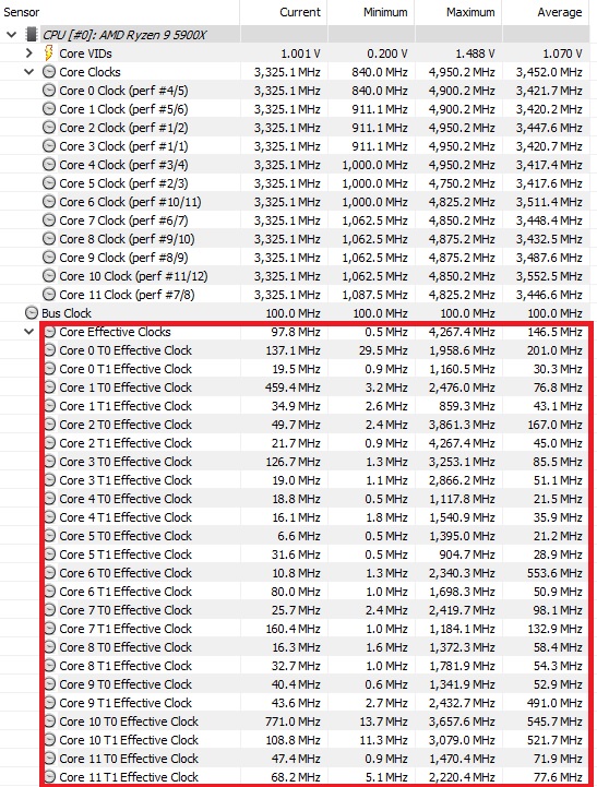

Regen3 schrieb:
Ich wette, dass du zu 99% falsch schaust.
Es zählt im HWiNFO nicht der Core Clock, sondern der Effective Clock...

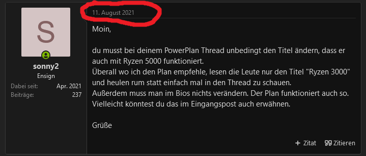

Bei der Begutachtung der Systemdaten hat sich von Win10 auf Win11 nichts geändert, von daher weiß ich nicht was Du meinst mit effective Clock ( liegen aktuell bei mir lt. HWInfo im Mhz Bereich vor.
