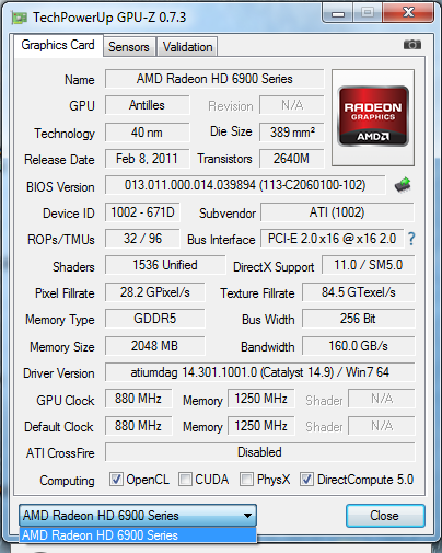

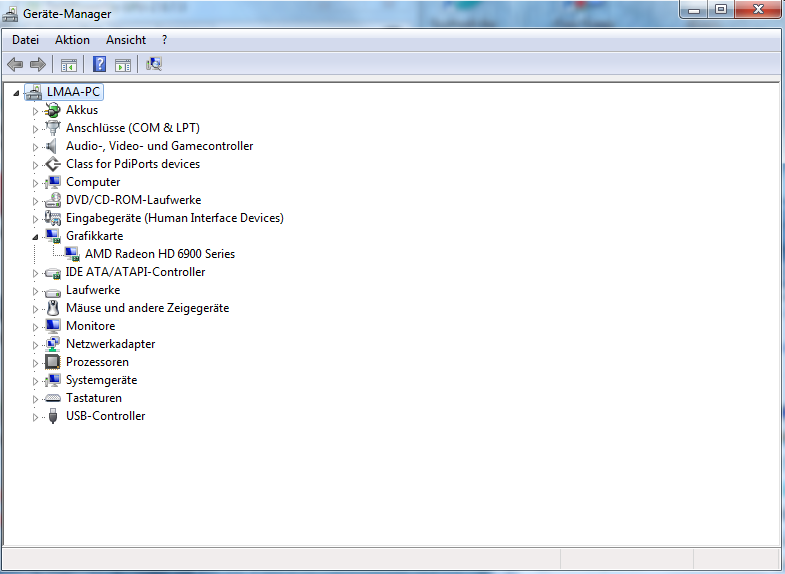

Im Gerätemanager und in gpu-z sehe ich nur eine Karte wo ich vorher zwei gesehen habe

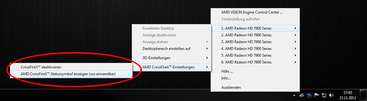

Muß man bei einer solchen Karte im Catalyst nicht auch den CrossFire Haken trotzdem setzen? Guck mal bitte im Treiber, ob da die Option ist.

Hier hab ich mal 2 screens gemacht.. da sieht man nur eine karte aktiv

Weißt du wo du im Catalyst-Treiber den CF-Haken finden kannst?
ja bei 3d anwendungseinstellungen

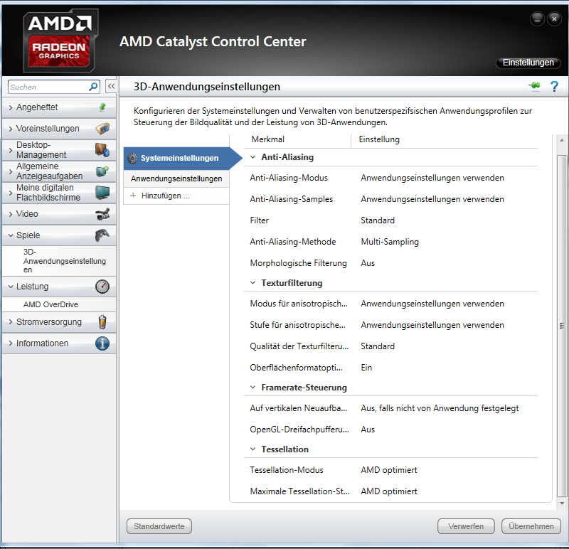

aber da gibts leider nix wo man nen haken machen kann siehe Screen

Das geht auch nicht weil im gerätemanager müssen 2 karten angezeigt werden.
hab jetzt zb bf3.exe drin aber kann keine crossfire optionen sehen
