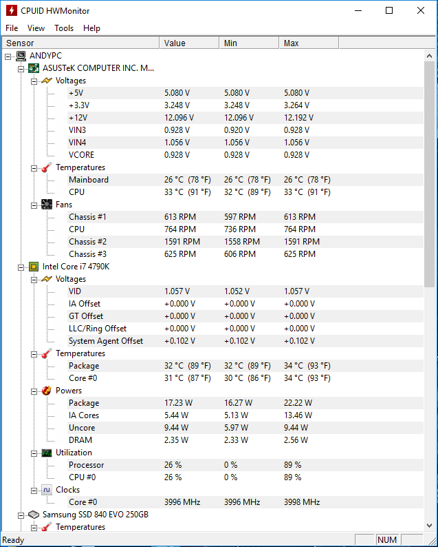

beim starten von hw monitor ist mir aufgefallen, dass nur noch ein kern angezeigt wird.

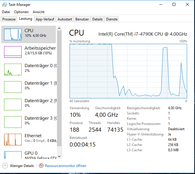

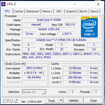

das selbe im taskmannager und auch in cpu z.

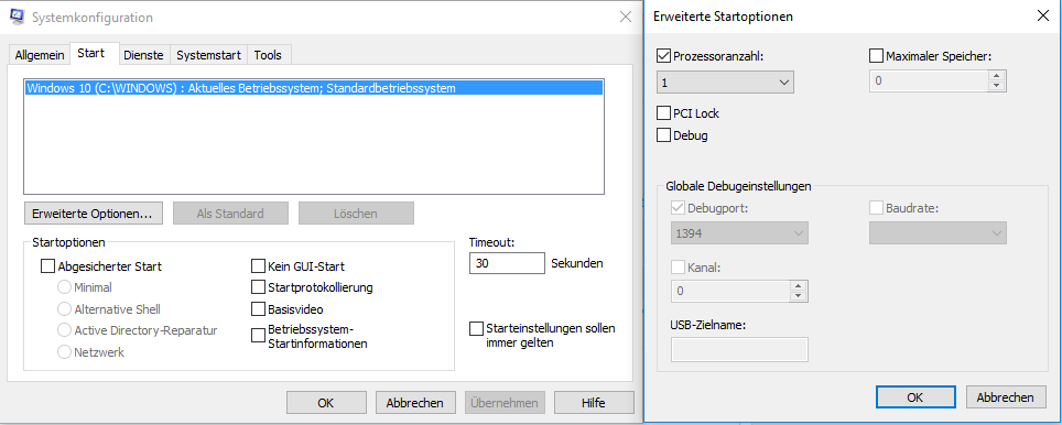

msconfig -> Start -> Erweiterte Optionen -> Schauen ob die Anzahl der Prozessoren irgendwie limitiert wurde

Ich tippe bei sowas auch immer zuerst auf "in MSCONFIG" gespielt.

in msconfig zeigt es auch nur einen kern an und es lässt sich auch nichts anderes einstellen.

Der Fehler ist der Haken der gesetzt ist.
Haken weg. Neustart.
Oder war das Bild nur eine Demo, und der Haken war gar nicht gesetzt?
Reaktionen: hroessler und Gortha
ok, haken weg, alles wieder gut.
