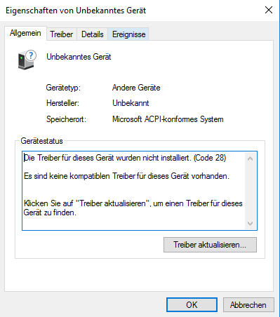

Welche Eigenschaften hat denn das unbekannte Gerät im Geräte Manager?
Reiter Details --> ACPI\INT33A0\0
Ansonsten siehe Bild:

Bitte lese die Hardware ID aus, ob sie immer noch als Gerät von AMD erkannt wird.

Hardware ID im Geräte Manager:
ACPI\VEN_INT&DEV_33A0
ACPI\INT33A0
*INT33A0
Das gehört zu dem Intel smart connect Unfug -> im UEFI deaktivieren, fertig.
Allerdings ist es dann eben nicht die GraKa.
Diese wird nicht mehr erkannt. Dat Vieh is dod.
