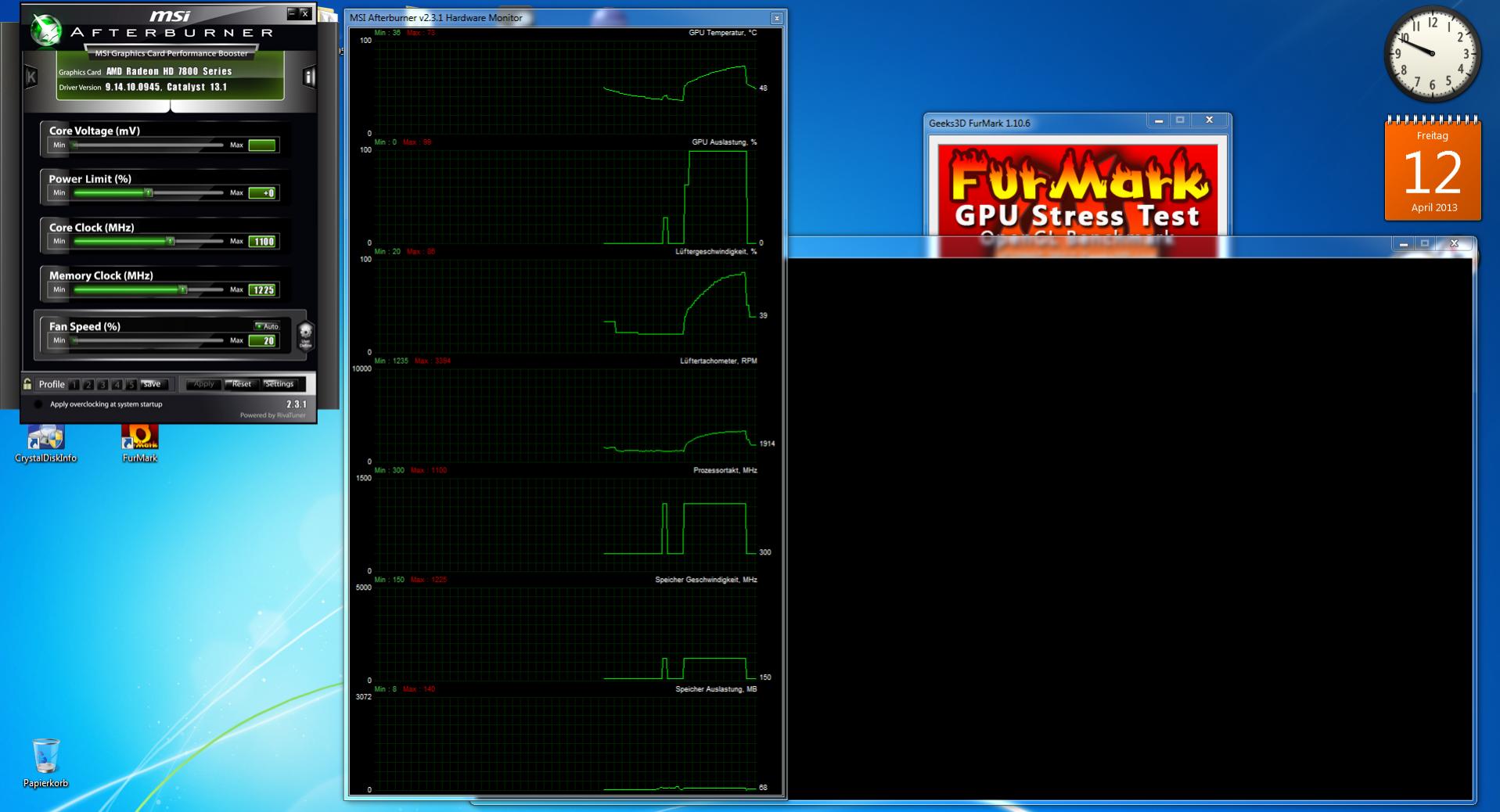

Das gleiche mit Furmark :
Graka dreht Lüfter hoch. Und an der spitze ZACK Bild schwarz ( graka "FIEBT" ordentlich irgendeine spuhle)
und nach 30 Sekunden lädt der Treiber dann neu.
An der spitze der Kurve bekomme ich ein Schwarzes Bild.

Wenn ich den Core auf 800 mhz und den Ram auf 1000 MHZ stelle mit Msi Afterburner habe ich 60° C und keine abstürze.
Sobald ich alles auf STandart stelle (1100 MHZ / 1250 MHZ) drehen die Lüfte hoch und bei 72/75°C bekomme ich einen Blackscreen. Der Treiber wird dann neu geladen und alles geht wieder...

so hier das video für euch : HD 7870 BLACKSCREEN VIDEO
(gegen ende ist das Video schärfer sorry wegen der Qualität ^^)
